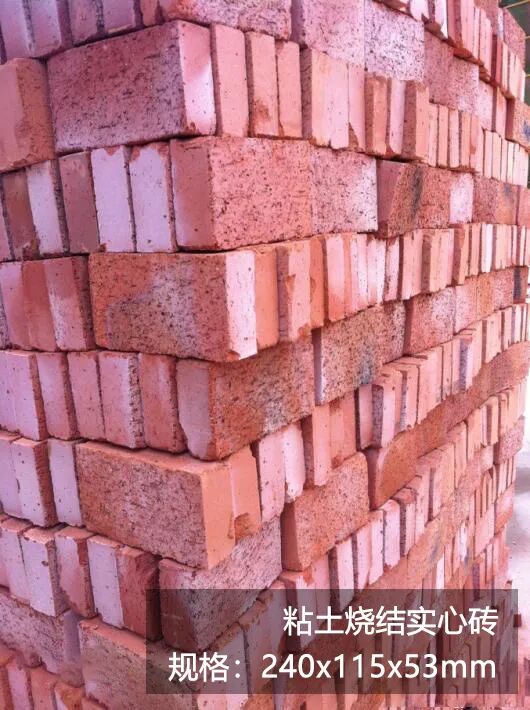

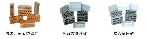

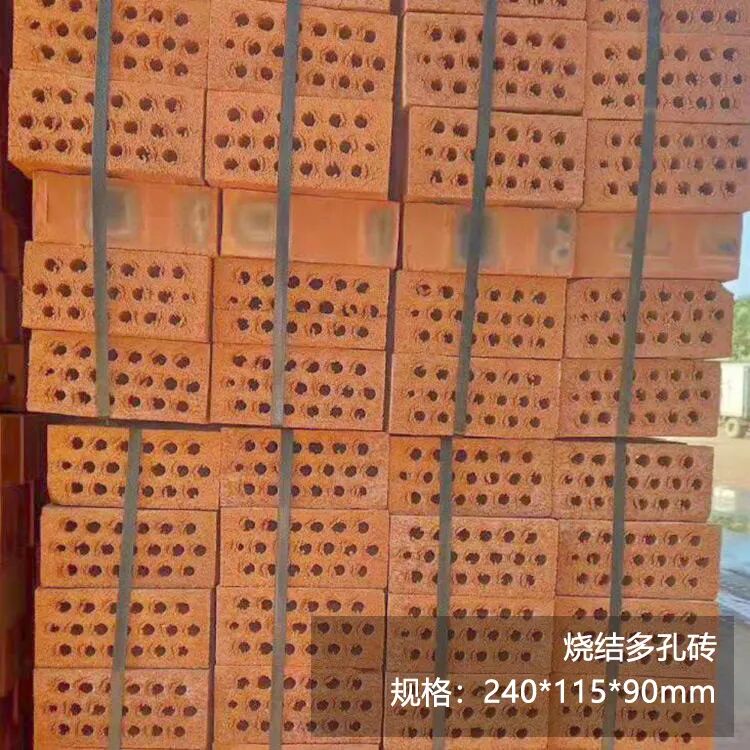

(1)烧结砖
是以粘土、页岩、煤矸石、粉煤灰为主要材料,经压制成型、焙烧而成。主要有粘土砖、页岩砖和粉煤灰砖。强度等级分为MU30、MU25、MU20、MU15、MU10五个等级。
传统粘土砖毁田取土量大、能耗高、砖自重大,施工中劳动强度高、功效低,国家已禁止在建筑物中使用粘土实心砖。
图片 图片
(2)蒸压砖
又称免烧砖,是以粉煤灰、灰砂、再生建筑垃圾或工业废渣为原料,添加石灰、石膏及骨料,经胚料制备、压制成型、蒸压养护而制成。常用的有粉煤灰蒸压砖和灰砂蒸压砖。强度等级分为MU25、MU20、MU15、MU10四个等级。

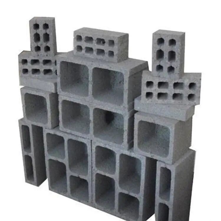

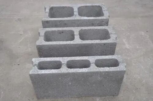

1)砼小型空心砌块
分为普通砼和轻集料砼两大类。普通砼小型空心砌块为竖向方孔,强度等级有MU20、MU15、MU10、MU7.5、MU5等个等级。
按外观质量分为:优等品、一等品和二等品。
高度在180-350mm——小型砌块;
高度在350-900mm之间——中型砌块;
高度大于900mm——大型砌块;
受起重设备限制,中、大型砌块已很少应用。

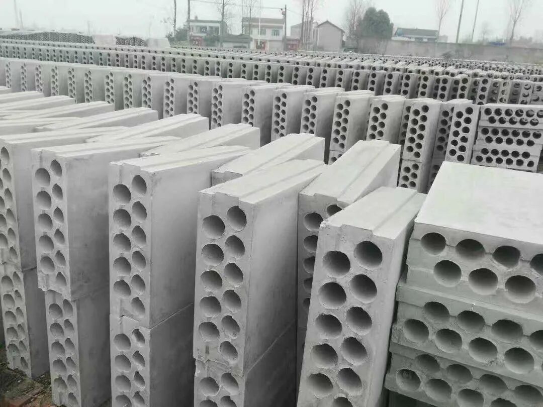

3)加气砼砌块
是在砼配料中加入发气剂,经搅拌、成型、发气膨胀、切割、高压蒸养而成的多孔硅酸盐砌块。重量仅为粘土砖的1/3,保温、隔音、抗渗性能分别是粘土砖的3、2、1倍,耐火性能是钢筋砼的6-8倍,且施工性能优良。
规格:长度均为600mm,高度有200、240、250和300mm四种,宽度从100-300有九种规格;
强度级别:A1.0、A2.0、A2.5、A3.5、A5、A7.5、A10七个等级;
干密度级别:B03、B04、B05、B06、B07、B08六个级别;
砌块等级:优良品和合格品。

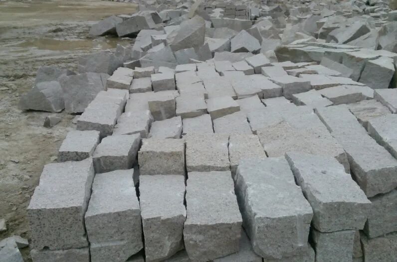

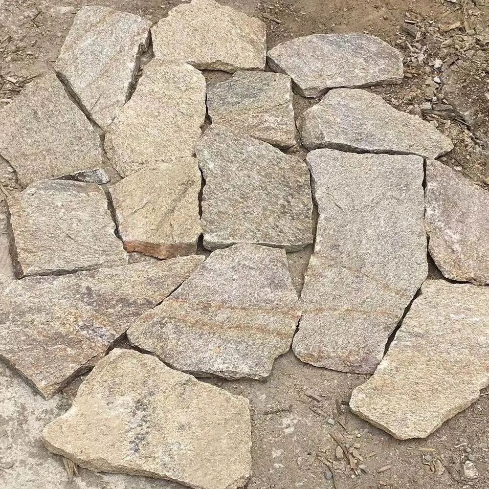

(4)石材
石材有花岗岩、砂岩、石灰岩等,强度等级共分七级:MU100、MU80、MU60、MU50、MU40、MU30、MU20。
石材按加工后的外形规则程度分为毛石和料石两种。
1)毛石
毛石又可分为平毛石和乱毛石。
平毛石是形状虽不规则但有两个平面大致平行的石块。毛石应呈块状,中部厚度≮200mm,可用于砌筑基础、堤坝、挡土墙等。
乱毛石是形状不规则的石块,只可用作毛石砼的骨料或填筑路基。
2)料石
料石按加工面的平整程度可分为细料石、半细料石、粗料石和毛料石四种。料石的宽度、厚度均不宜小于200mm,长度不宜大于厚度的4倍。
料石除了对上下面要求平整外还要求外露面和接砌面平整,简单来讲六个面都要大致平整。按照露出外面的凹入深度来划分可以分为粗料石,半细料石,细料石。其中粗料石要求凹入深度≤20mm,半细料石要求≤10mm,细料石要求≤2mm。
石材强度等级有MU100、MU80、MU60、MU40、MU30、MU20七个强度等级。

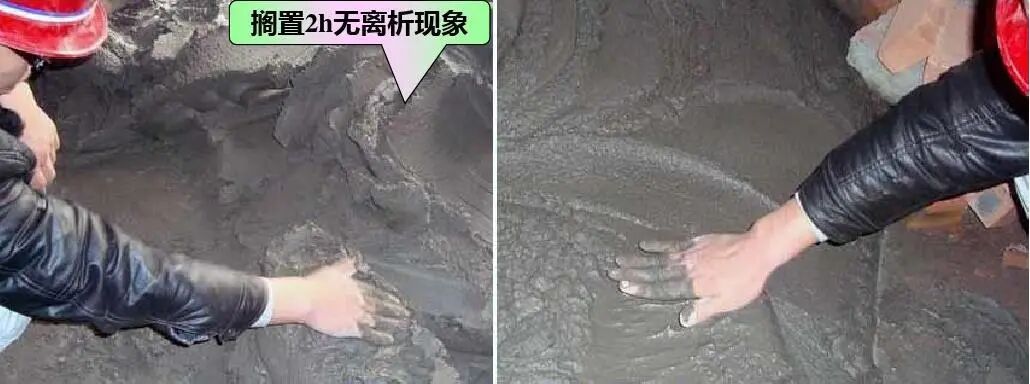

⑥砂浆王用量控制
用手轻轻拍打砂浆表面5次后,无离析现象,且拍打时砂浆粘手掌,则砂浆王用量偏大。
用手轻轻拍打砂浆表面5次后,有离析现象,且拍打时砂浆不粘手掌,则砂浆王用量合适。

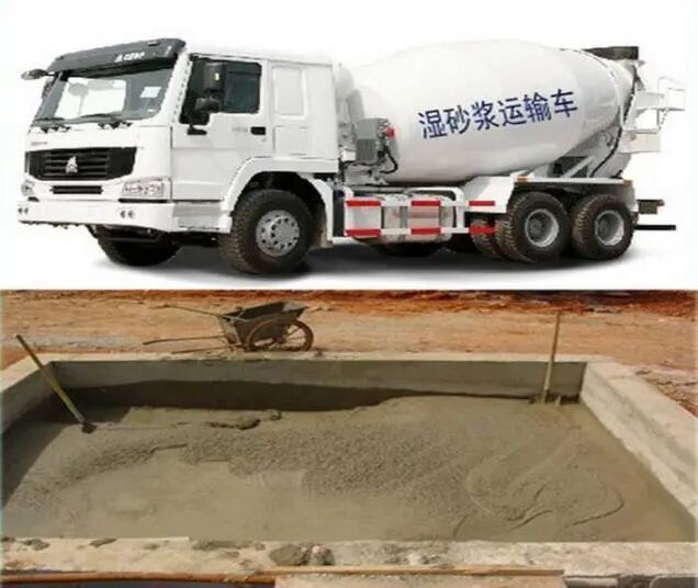

5)预拌砂浆
我国正逐步禁止现场搅拌砂浆,大力推广使用预拌砂浆。砌筑工程应用的预拌砂浆有湿拌砌筑砂浆和普通干混砂浆两种。

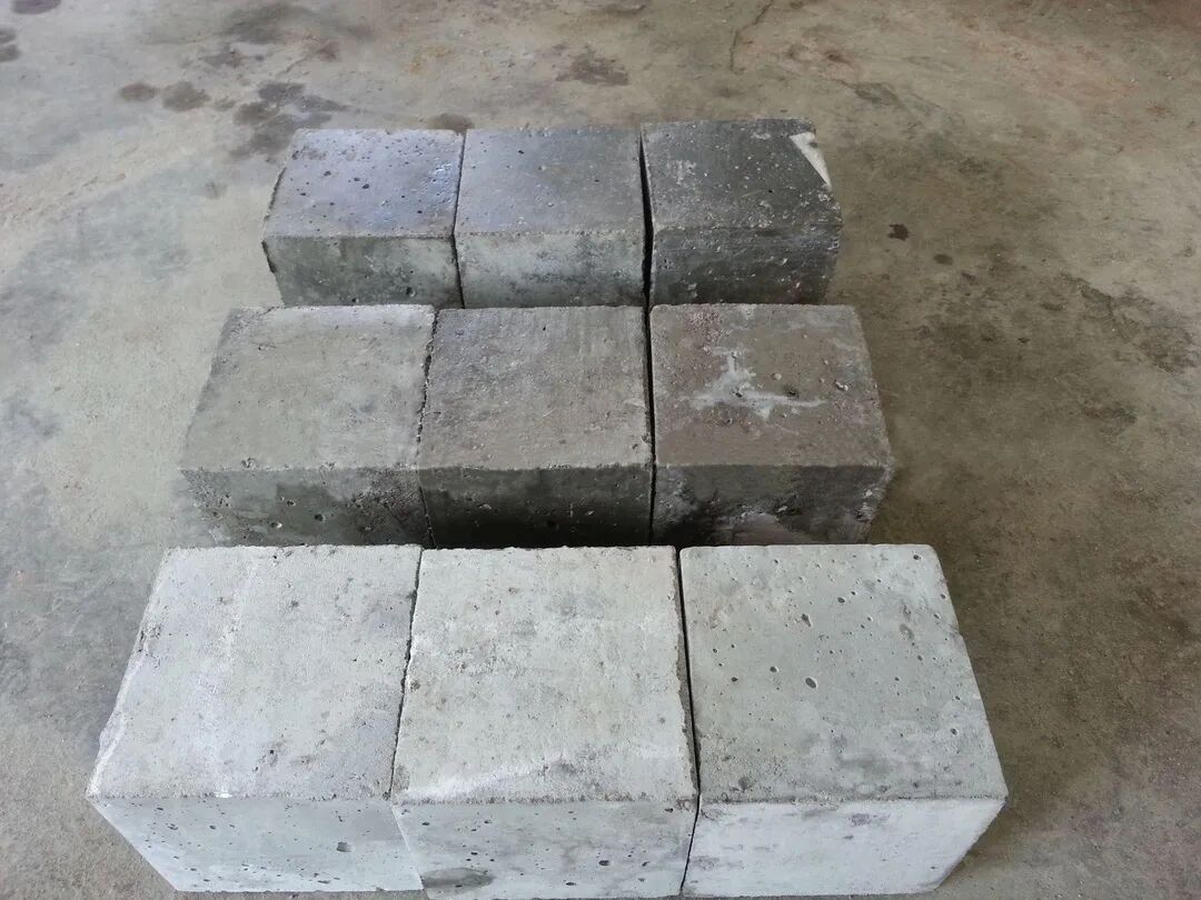

2)砂浆的强度验收
①取样:
每一层楼(基础视同1楼层)或≯250m?砌体为一验收批,各品种和强度等级取样不少于3组,每搅拌机至少抽检一次。在搅拌机出料口取样制作,同盘砂浆只应制作一组试块。
②试件强度:
试块强度以边长70.7mm的立方体试块、标准养护28d的抗压试验结果为准。
③合格标准:
同一验收批砂浆试块平均抗压强度≥设计强度等级;同一验收批砂浆试块的最小一组平均值≥设计强度等级的0.75倍。
