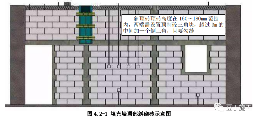

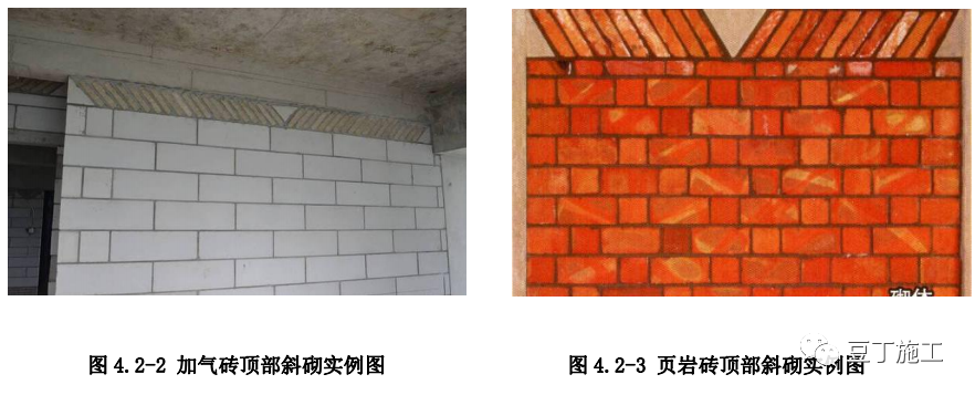

1 填充墙顶部处理
1.1 材料:砖或混凝土斜砌块、三角形混凝土预制块、砌筑砂浆。
1.2 工具:切割机、灰刀、线绳。
1.3 工序:砌斜砖位置留设→切砖→砌斜砖、安放三角混凝土预制块→清缝。
1.4 工艺方法:填充墙砌至梁、板底时,留 80~200mm 空隙,根据斜砌需 要把砖切成平行四边形。在填充墙砌完间歇 7 天后将顶部空隙斜砌,斜砌角度为 45~60°,逐块斜砌挤紧,灰缝厚度控制在 8~12mm,两端、中间用三角混凝 土预制块砌筑。
1.5 控制要点:留置高度、斜砌角度。
1.6 质量要求:斜砌砖应逐块挤紧,砂浆饱满。
1.7 做法详图(图 4.2-1):
1.8 实例图(图 4.2-2、图 4.2-3):

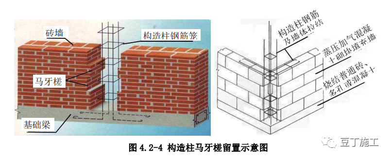

2 构造柱马牙槎砌筑
2.1 材 料:砖或砌块、砌筑砂浆、背胶海绵条。
2.2 工具:Φ16 螺杆或步步紧、切割机。
2.3 工序:排砖→砌筑、留孔→贴海绵条 →支模。
2.4 工艺方法:构造柱与砌体连接处砌成马牙槎,马牙槎先退后进,退后尺 寸为每边 60mm,高度不大于 300mm,进槎下口砖裁成宽 60mm,角度 45°的 斜角。随砌随留穿墙孔,留孔水平距离不大于 600mm,竖向间距不大于 400mm, 第一个孔离板面不大于 200mm。支模前构造柱马牙槎边缘贴海绵条,安装模板 时,为保证混凝土浇筑密实,应将一侧模板的顶端做成漏斗状,空心砖朝向构造 柱的砖孔应封堵,防止漏浆。
2.5 控制要点:马牙槎高度、斜口、海绵条、螺栓孔。
2.6 质量要求:构造柱马牙槎进退位置尺寸偏差±5mm。
2.7 做法详图(图 4.2-4):

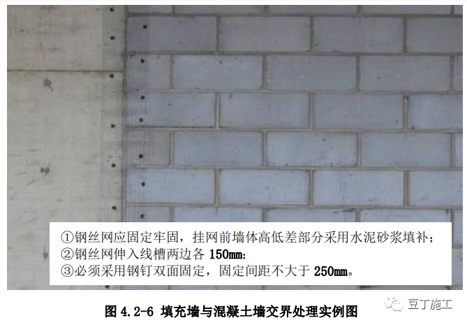

3 填充墙与混凝土墙交界处理
3.1 材料:界面剂、聚合物砂浆、弹性腻子、无纺布、白乳胶。
3.2 工具:抹子、刷子。
3.3 工序:填充墙与混凝土接触面甩浆→填充墙砌筑→ 接缝抹角→大面抹 灰→拉缝→填缝→贴布。
3.4 工艺方法:砌筑前,在填充墙与混凝土接触面上用界面剂甩浆形成毛面, 砌筑时与混凝土接缝处砂浆填塞密实。大面抹灰前,在砌体与混凝土接触处抹直 角边为 10~15mm 的聚合物砂浆斜角,大面抹灰后随即在接缝处用抹子拉 3~ 5mm 深缝隙,批刮腻子前弹性腻子填塞,表面用白乳胶贴 200mm 宽无纺布后刮 腻子。
3.5 控制要点:甩浆、抹角、拉缝、填缝、贴布。
3.6 质量要求:接触面砂浆饱满,抹角、填缝处理到位,无纺布粘贴平整牢 固。
3.7 做法详图(图 4.2-6):

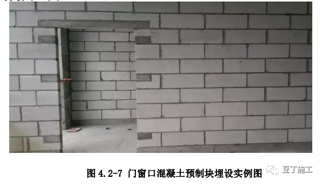

4 门窗洞口预埋混凝土预制块
4.1 材料:混凝土预制块。
4.2 工具:灰刀、铲子。
4.3 工序:预制块加工→排砖→砌筑及安装预制块。
4.4 工艺方法:根据门窗洞口大小及墙体材料规格,现场加工或购买混凝土 预制块。洞口边立皮数杆确定混凝土预制块位置,上、下第一个混凝土预制块中 心线距洞口顶和洞口底不超过 150mm,中间预制块间距:门洞口不大于 1.2m,窗洞口不大于 0.5m,按确定的位置随砌随安预制块。
4.5 控制要点:混凝土预制块规格、位置。
4.6 质量要求:混凝土预制块预埋位置正确,高度偏差不大于 100mm。
4.7 实例图(图 4.2-7):

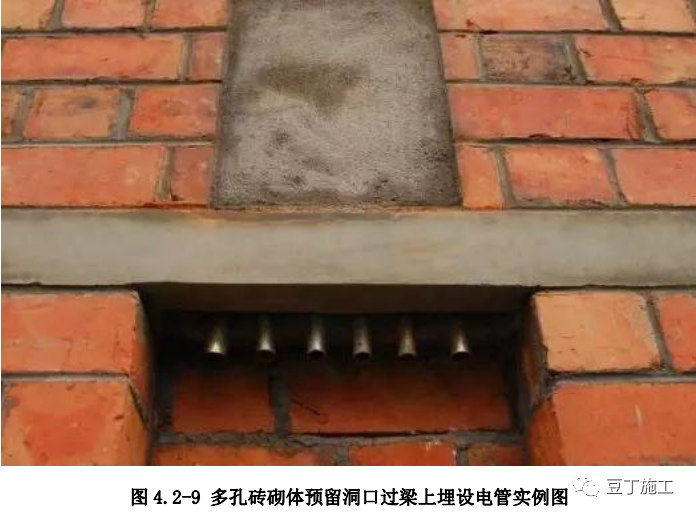

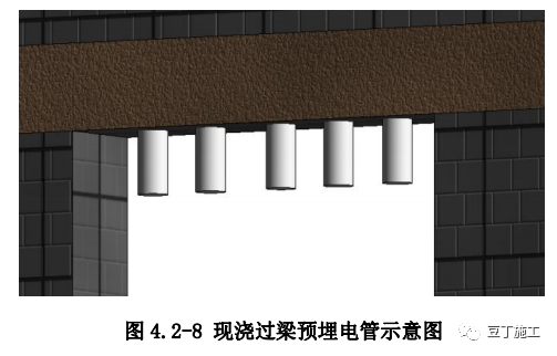

5 混凝土过梁中穿电管
5.1 材料:电管、PVC 套管。
5.2 工具:开孔器、卷尺。
5.3 工序:模板制作→预埋套管→浇筑过梁混凝土。
5.4 工艺方法:当有电管穿过过梁时,可采用现浇过梁内直接预埋电管或预 制过梁内预埋 PVC 套管的方式。根据穿管位置、规格、数量在过梁底模上开孔 或现浇过梁上预埋套管,开孔或预埋套管管径应比穿线管大 2mm,开孔或预埋 套管位置应与箱体开孔位置、进管数量、规格一致,电管伸入过梁下 30mm,固 定牢固后补浇混凝土。
5.5 控制要点:电(套)管位置、规格、数量。
5.6 质量要求:电管或套管预埋位置、数量、规格准确,电管应垂直进入箱 体。
5.7 做法详图(图 4.2-8):
5.8 实例图(图 4.2-9):

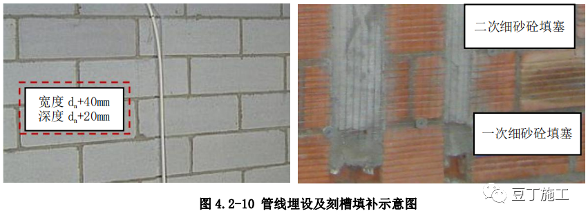

6 墙面管线刻槽及填补
6.1 材料:C20 细石混凝土或 M10 水泥砂浆、铁丝网、水泥钉、管卡。
6.2 工具:榔头、抹子、铁皮剪子、切割机。
6.3 工序:刻槽→填抹混凝土或砂浆→钉铁丝网。
6.4 工艺方法:砌体上应用切割机进行刻槽,刻槽深度应保证管线埋设后距 表面不小于 20mm, 且不得超过 100mm,墙面不得开水平及斜向槽。线管埋设 设后水泥砂浆固定牢固,宽度小于 95mm 的槽用 M10 水泥砂浆填补,大于 100mm 的槽用 C20 细石混凝土填补密实,表面与墙体面平齐。抹灰前在线槽位置处挂 贴铁丝网,铁丝网每边大于槽宽 100mm。
6.5 控制要点:湿润、养护。
6.6 质量要求:填补密实、表面平整、铁丝网挂贴牢固。
6.7 做法详图(图 4.2-10):
6.8 实例图(图 4.2-11):

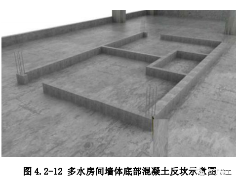

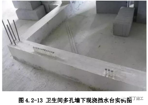

7 多水房间墙体底部构造
7.1 材料:模板、C20 混凝土、砌筑砂浆。
7.2 工具:灰刀、铲子、线绳、钢卷尺。
7.3 工序:墙体放线→支模板→浇筑混凝土。
7.4 工艺方法:弹线确定墙体位置,多水房间底部必须设混凝土坎台,设计 无要求时高度不低于 200mm,按墙线支设模板,浇筑混凝土挡水台。
7.5 控制要点:挡台厚度、高度。
7.6 质量要求:砌筑砂浆饱满,混凝土浇捣密实。
7.7 做法详图(图 4.2-12):
7.8 实例图(图 4.2-13):

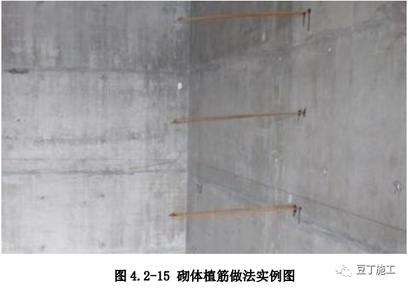

8 砌体植筋
8.1 材料:钢筋、植筋胶、丙酮。
8.2 工具:电锤、小型气泵、砂轮锯、磨光机、钢丝刷、气管、胶枪。
8.3 工序:植筋孔定位→钻孔→清孔→注胶→插筋锚固。
8.4 工艺方法:根据配筋砌体要求,在现场进行放线定位,植筋孔竖向间距 不大于 500mm,与灰缝位置对应,距墙皮不小于 15mm。用电锤进行钻孔,孔 径比所植钢筋直径大一个规格,深度大于钢筋直径的 10 倍。用气泵、钢丝刷清 孔后再用棉丝沾丙酮清刷孔壁。将植筋胶注入孔内至外表面 1/3 处。植筋前,用 棉球沾丙酮将钢筋的植入端擦拭干净,插筋时沿着一个方向旋转插至孔底至胶溢 出为止。植筋胶固化之前,不得扰动。
8.5 控制要点:植筋孔定位、清孔、注胶、植筋。
8.6 质量要求:定位准确,清孔干净,注胶到位,植筋牢固。
8.7 做法详图(图 4.2-14):
8.8 实例图(图 4.2-15):
