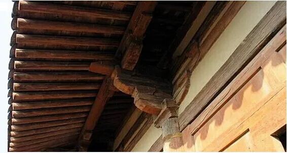

(5)包镶法和墩接法加固柱
当柱脚周围的一半或一半以上表面糟朽,而深度不超过柱径的1/5时,可采取包镶的方法,即剔除糟朽部分后按剔凿深度、长度及柱子弧度,制备出包镶料,包在柱心外围,使之与柱外径一样平整浑圆,然后用铁箍将包镶部分缠箍结实。
当柱脚槽朽严重,但未超过柱高1/4时,可采用墩接的方法进行加固。常见的方法为:木料墩接、钢筋混凝土墩接、石料墩接。
木料墩接是先将槽朽部分剔除,再根据剩余部分选择墩接的榫卯式样,如“巴掌榫”“抄手榫”等(见图11)。

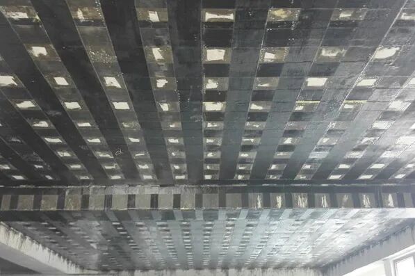

(8)碳纤维布(CFRP)与结构胶加固
碳纤维以其轻质、高强、可塑性好、耐腐蚀、耐久性好以及卓越的施工性能和广泛的适用性在钢筋混凝土结构加固中普遍应用。基于这些性能,对于不规则断面的传统木构件的加固来说,它实为首选材料。
由于纤维布非常轻薄,加固的木构件经彩绘后根本不影响外观,也几乎没有增加附加重量,可以代替传统加固法中的铁箍,不仅强度高得多,且施工极方便,更无需进行防腐处理,还能保护木材不受腐蚀。
化学灌浆填充木构件,如辅以碳纤维布环绕包裹,则能大大提高其承载力。在木构件小裂缝的填充与嵌补、剔补中采用结构胶和掺木屑的配套填充料等现代材料比传统维护方法要简便、快捷且效果好。
