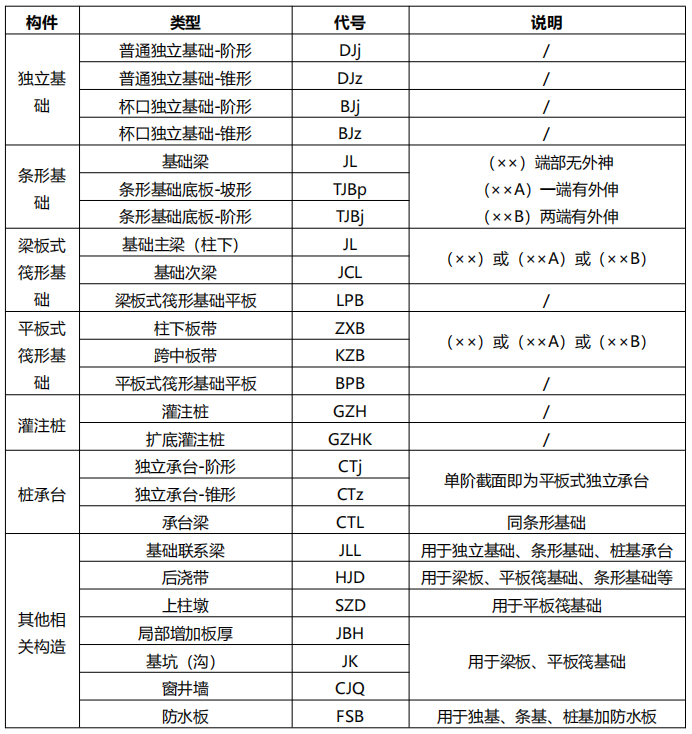

各类基础的构件代号、标注方式等梳理如下。
  • 各类基础构件代号
  • 各类基础构件的标注方式及举例

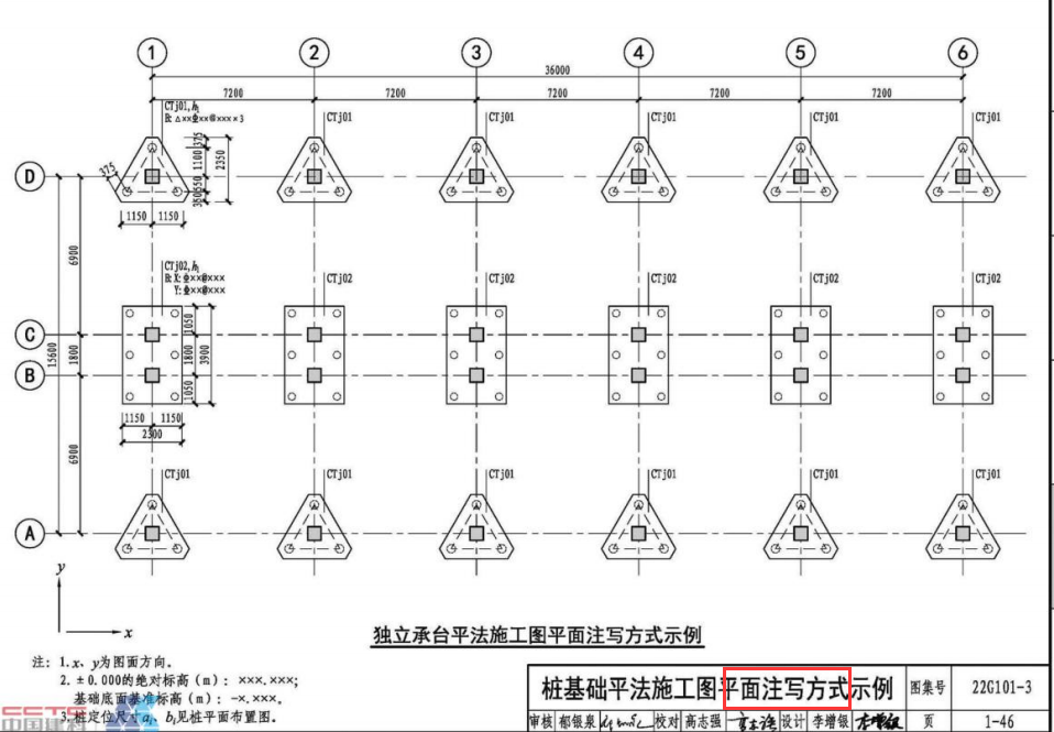

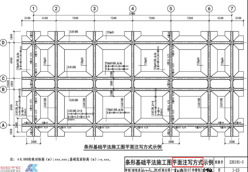

基础构件类的注写方式常见的平面注写、列表注写。
平面注写包含了截面注写,就是在平面图上用文字、符号等对相关构件尺寸、配筋等进行标注;列表注写是通过表格来统计各构件尺寸及配筋的一种方式。
而平面注写中的集中标注一般用来表示通用的数据,原位标注通常用来标注特殊性和确定性的数据。
不管采用哪种标注方式,只要能看明白各构件的构造就可以。所以,对于基础来说,弄清楚特殊的基础形式、变截面处、桩抗压抗拔配筋构造等几个关键的点即可。

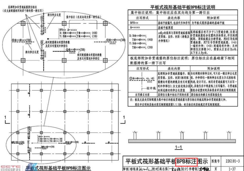

以下是22G101-3中的注写方式:
独立基础:平面注写、截面注写、列表注写三种方式;其中平面注写又分为集中标注、原位标注两部分。
集中标注系在基础平面图上集中引注基础编号、截面竖向尺寸、配筋以及基础底面标高、必要的文字解释等内容。
条形基础:平面注写和列表注写两种方式。
筏形基础:一般在基础平面图上采用平面注写的方式。
灌注桩:平面注写和列表注写两种方式。
基础相关构造:一般采用直接引注方式表达。

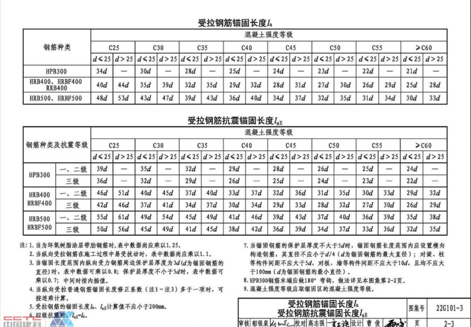

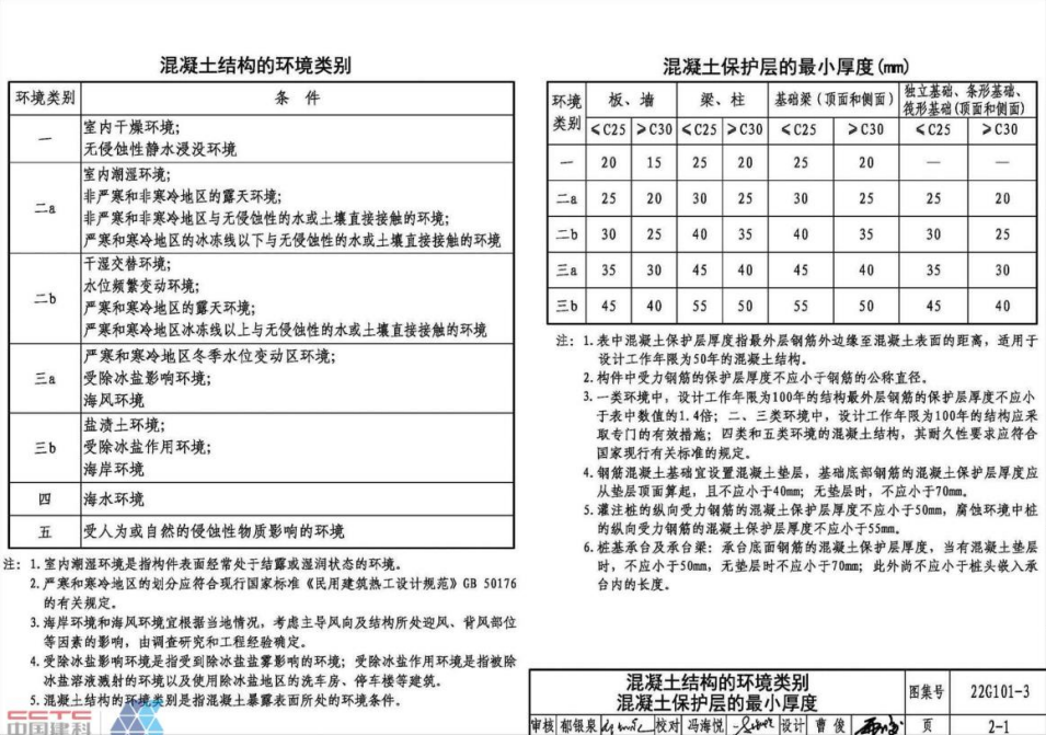

  • 混凝土结构环境类别及保护层最小厚度的构造标准
  • 受拉钢筋基本锚固长度lab及抗震设计时受拉钢筋基本锚固长度labE

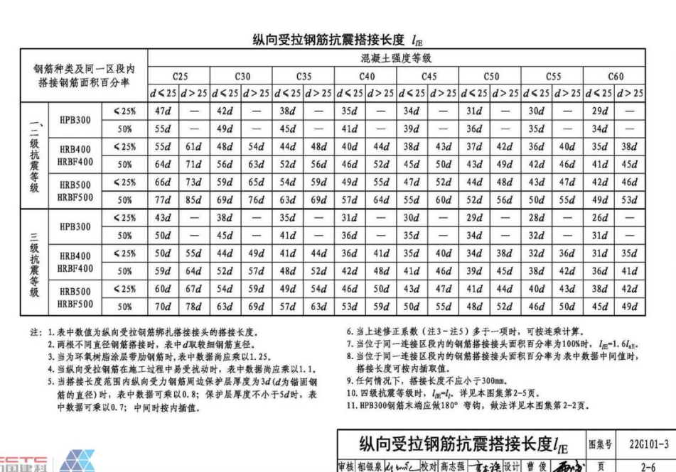

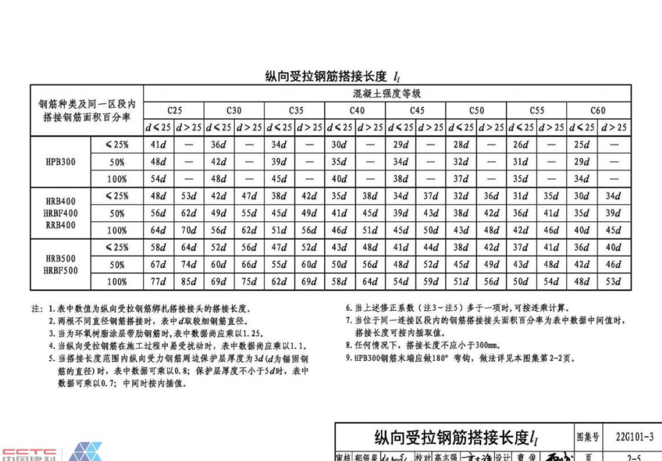

  • 纵向受拉钢筋的搭接长度ll
  • 纵向受拉钢筋的抗震搭接长度llE
