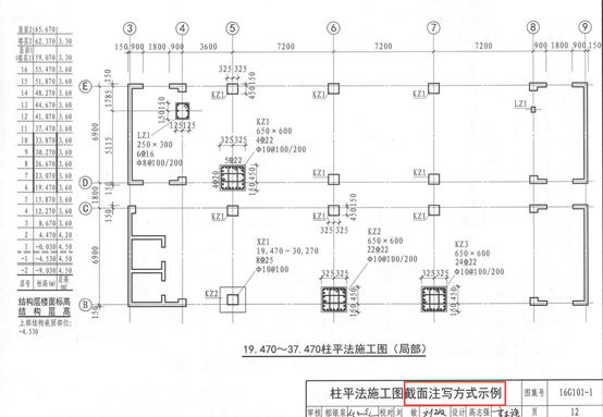

柱:列表注写、截面注写两种方式
列表注写:需标注编号、起止标高、几何尺寸及配筋的具体数值,当柱总高、分段截面尺寸和配筋均相同仅截面与轴线关系不同时,可将其编为同一柱号。
截面注写:同一编号的柱,选其中一个柱截面进行标注。
钢筋涉及纵筋和箍筋,分别填写在相应的位置。

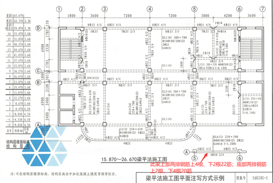

梁:平面注写、截面注写两种方式。
平面注写又分原位标注与集中标注,值得注意的是,当原位标注与集中标注冲突时,施工优先以原位标注为准。

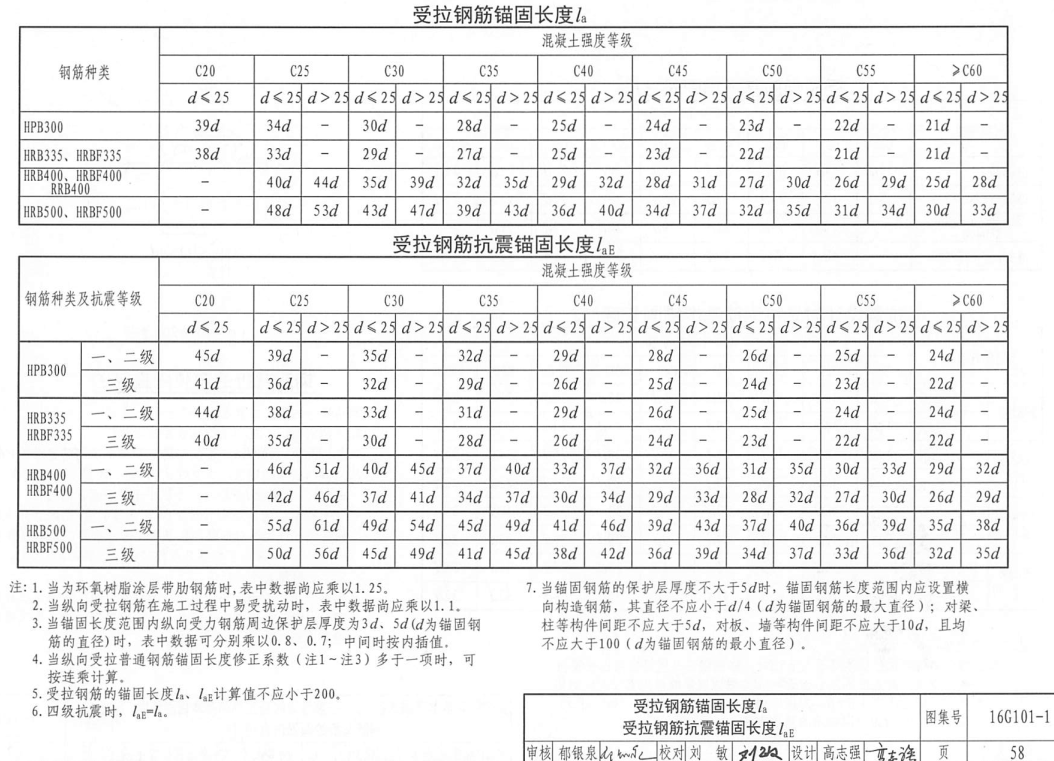

  • 受拉钢筋基本锚固长度lab及抗震设计时受拉钢筋基本锚固长度labE
  • 受拉钢筋锚固长度la及受拉钢筋抗震锚固长度laE
基本锚固长度和受拉钢筋的锚固长度都是保证结构承重安全的重要参数,二者区别如下:
1. 计算方法不同。基本锚固长度是根据受拉钢筋的直径、混凝土的强度、钢筋的强度等因素计算得出的最小锚固长度。而受拉钢筋的锚固长度的计算则是在基本锚固长度的基础上考虑构件变形、构件的尺寸、应力分布等因素得出的具体锚固长度。
2. 满足要求不同。基本锚固长度是保证受拉钢筋能够发挥设计强度的最小锚固长度,而受拉钢筋的锚固长度则是需要根据具体的构件情况进行考虑,确定受拉钢筋的实际锚固长度。
3. 作用不同。基本锚固长度是保证受拉钢筋在受到荷载时能够发挥设计强度的最小要求,而受拉钢筋的锚固长度则是在基本锚固长度的基础上保证钢筋与混凝土的充分粘结,以达到结构承载力和安全性的要求。
