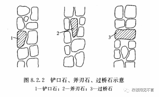

问题:干砌石墙体薄片、尖角块石料居多,块石间未挤密,有架空现象
责任单位:施工单位、监理单位
依据:

8.2.1毛石砌体所用毛石应无风化剥落和裂纹,无细长扁薄和尖锥,毛石应呈块状,其中部厚度不宜小于150mm。
8.2.2 毛石砌体宜分皮卧砌,错缝搭砌,搭接长度不得小于80mm,内外搭砌时,不得采用外面侧立石块中间填心的砌筑方法,中间不得有铲口石、斧刃石和过桥石(图8.2.2);毛石砌体的第一皮及转角处、交接处和洞口处,应采用较大的平毛石砌筑。
8.2.3 毛石砌体的灰缝应饱满密实,表面灰缝厚度不宜大于40mm,石块间不得有相互接触现象。石块间较大的空隙应先填塞砂浆,后用碎石块嵌实,不得采用先摆碎石后塞砂浆或干填碎石块的方法。
8.2.4砌筑时,不应出现通缝、干缝、空缝和孔洞。

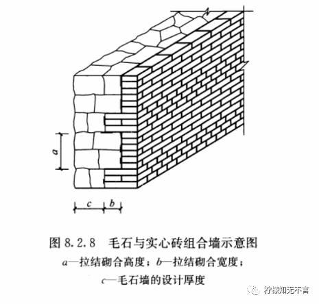

8.2.8毛石、料石和实心砖的组合墙中(图8.2.8),毛石、料石砌体与砖砌体应同时砌筑,并应每隔(4~6)皮砖用(2~3)皮丁砖与毛石砌体拉结砌合,毛石与实心砖的咬合尺寸应大于120mm,两种砌体间的空隙应采用砂浆填满。

8.5.5  干砌石墙(堤)砌筑应符合下列要求:
1 不得使用有尖角或薄边的石料砌筑。
2 砌石应垫稳填实,与周边砌石靠紧,不允许架空。
3 外露面的灰缝厚度不得大于40mm,两个分层高度间的错缝不得小于80mm
