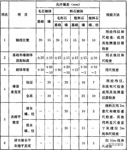

1 石砌体尺寸、位置的允许偏差及检验方法应符合表 1的规定。
表1石砌体尺寸、位置的允许偏差及检验方法
       抽检数量:每检验批抽查不应少于5处。
