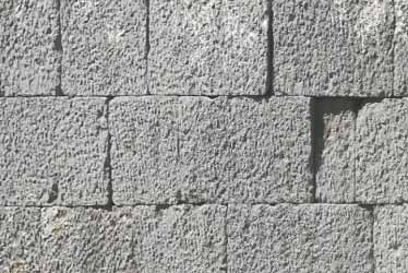

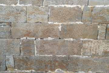

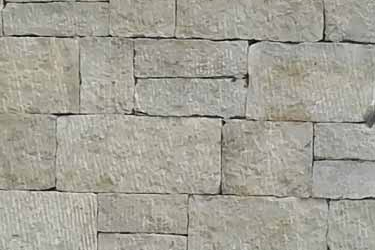

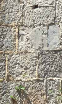

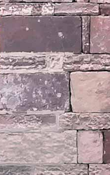

(1)方正石墙
方正石墙由尺寸较为规整的方正石块组砌而成,同一层石块高度都是一致的。墙体缝隙横平竖直并且石块之间的缝隙无需碎石块或者小石板垫平,所呈现出的外立面整齐光洁。方正石墙外立面保持着岩石天然的颜色和加工的细道痕迹,能给人带来一种简单朴素且美观大方的视觉效果 。
方正石墙
砌筑方正石墙的石材开采出来以后,要进行多道工序加工才能使用,至少要对其五个面进行修平(上下平面、左右立面以及外立面,由于外立面能直接被阳光照射,暴露在人的视野之下,通常被人称为“阳面”或者“看面”。),即“五面石”。修平后还需要在石块阳面进行打细道处理,即在石块外表面要留有刻痕,全部凿痕朝向同一方向,与水平方向大致呈 45°夹角,相互平行。只有经过繁琐的加工才能使石块之间的缝隙宽度大致相同,满足横平竖直的原则,并且能给人带来美观的视觉效果。对于室内的内立面(也称为阴面)要求反而没有那么严格,可以保持粗糙的状态,因为阴面最终会被砌筑在墙体里面,不会呈现出来,但是需要满足砌筑方正石墙对石块规格的要求。
方正石墙的外立面规矩端正,往往要通过繁琐的加工流程才能满足砌筑要求,所以其成本要比乱石墙和石板墙高许多,通常只有商人或者地主才有能力建造大规模的方正石墙民居。经济条件一般的家庭为了减少砌墙成本,只在房屋的正立面采用方正石墙砌筑,而其它立面采用毛石块砌筑。 我国人民自古以来都比较注重面子,认为房屋的正立面能体现家庭的富裕程度,能代表家庭的形象,所以普通家庭通常采用这种组合砌墙方式,即能节约建造成本还能避免给村里他人带来“寒酸”的感觉。
左侧立面              右侧立面

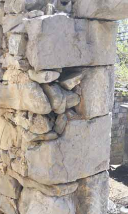

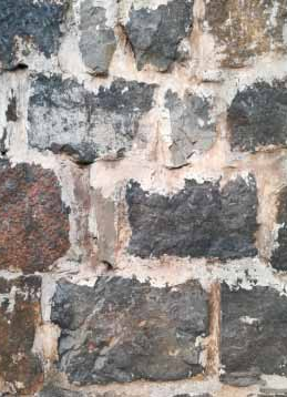

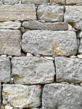

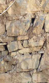

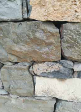

(2)毛石墙
毛石墙体对石块要求比较低,主要由形状不规则的石块堆砌而成,但是毛石墙的转角和边角(门窗洞口的两侧)需要使用方正石块,有利于墙体的稳定性。毛石墙在砌筑过程中,石块的阳面需较为平整,其他五个面可以保持粗糙的状态,即可以凹凸不平,石块摆放后若不稳,可以通过垫石和垫片来弥补。毛石块的上下两平面和左右两侧面尽量保持平行状态,即墙体外立面不能出现倾斜缝隙,这容易导致墙体出现裂缝并沿着斜缝发育。由此可见,虽然毛石墙外立面给人杂乱无章的感觉,但是通过研究会发现墙体缝隙整体上也遵循横平竖直的砌筑原则。
毛
石
墙
由于毛石墙石块形状的不规则,导致墙体缝隙看似杂乱,没有方正石墙缝隙规矩整齐,所以毛石墙又称为“虎皮石墙”。石块上下左右四个侧面的凹凸不平会使得石块不平发生晃动,如果不用小石块或者薄石板进行垫平垫稳处理,房屋是无法砌筑成功的,这就是为什么毛石墙体外立面缝隙内填塞很多碎石块的原因。为了降低砌筑成本,石块砌出来未经过仔细的加工,阳面也未经过打细道,没有进行美化处理。毛石墙在石砌墙体中的应用最多,因为砌出来石材未经过严格的工序加工,其成本较方正石墙低的多,所以在砌筑墙体时毛石墙成为普通家庭的首选。

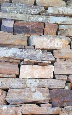

(3)石板墙
石板墙砌筑方式可以分为三类:第一种是石板全部立砌,第二种是石板立砌和平砌交替进行,第三种是石板全部平砌。
石板全部立砌
石板立砌和平砌交替进行
石板全部平砌
石板墙
采用第一种和第二种砌筑方式的石板墙外立面效果类似方正石墙,由尺寸比较规整的石板磨边对缝砌筑,缝隙横平竖直。石板的阳面和上下左右四个侧面都要加工平整,外立面中较大的矩形石板是立起来顺砌的,小矩形是石板立起来丁砌的,在民间对其有两种称呼,分别为“满墙石”和“紝石”,其作用就是增加墙体的整体稳定性。
平砌石板墙的外立面类似毛石墙,由尺寸不规则,厚度相对较小,上下两面大致平行的石板砌筑而成。砌筑时也符合避免通缝的原则,但由于石板不规整导致缝隙宽度不一致,缝隙不太符合横平竖直的原则。

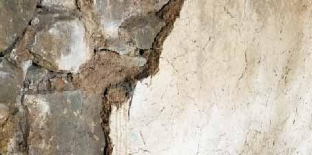

石砌墙体的外墙是不会做饰面层的,通常会把石材天然的色调呈现出来,与周围自然环境浑然一体,体现着天人合一,求真务实的思想。外墙的缝隙可以进行勾缝处理,也可以不做处理,主要取决石块之间缝隙的宽度,例如毛石墙石块之间缝隙比较大,一般会用掺有麦秸的黄泥进行勾缝处理。而由碎石堆砌而成的里墙都会做饰面层,原因主要有两点:一是石头的青色属于冷色调,会使得室内不够清亮;二是里墙碎石面平整度很差,凹凸不平,影响美观。石墙饰面层的做法通常为:先用掺有碎麦秸秆的黄泥填塞凹坑并找平,然后再用白灰抹面,使得室内宽敞明亮,干净整洁。
内饰面层

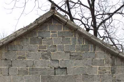

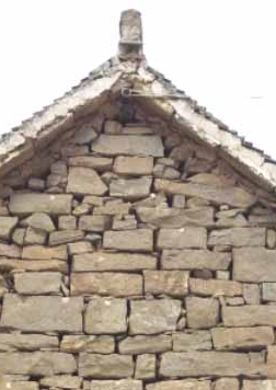

(3)山墙

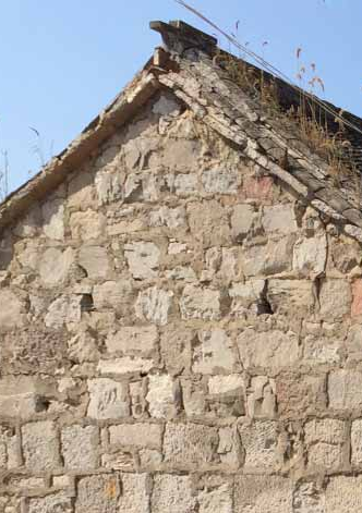

山墙就是房屋建筑左右两侧墙体上部与前后屋顶之间的斜坡,正好呈现出一个三角形状,与“山”字相似,故称为“山墙”。由于砌筑在建筑物短轴方向上,所以山墙也称为外横墙。
山墙
传统民居山墙主要分为内山墙和外山墙。内山墙就是在房屋开间中部砌筑的呈三角形的墙体,能代替大梁承受屋顶荷载,所以内山墙不仅能支撑檩条承受屋顶的荷载还能分隔室内空间;外山墙就是房屋建筑左右两侧的横墙。

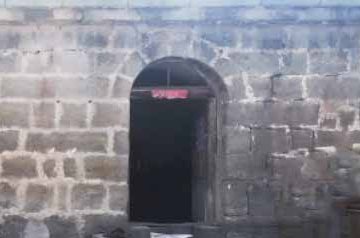

民间谚语“山墙扒门必定伤人”,这是因为石砌民居建筑不用木柱作为承重结构,即石砌山墙里面并没有放置木柱来承受屋架的荷载,屋架的檩条就直接搁置在山墙上,山墙起到类似梁架的作用。此时山墙不仅要承受自身的荷载还有屋架的荷载,所以山墙既是围护结构又是承重结构。若在石砌山墙部位开启门窗洞口,会使得其承载能力下降并且地基的不均匀沉降会首先导致山墙体产生裂缝,所以传统石砌民居一般不会在山墙体上开设洞口。
方正石墙
毛石墙
山墙立面图
山墙砌筑时对石材规格的要求将根据主人家庭经济条件决定。如果经济条件比较好,为了追求更加美观的视觉效果,会采用方正石块进行磨边对缝砌筑,即方正石墙;如若家庭经济条件有限的话,为了节约建造成本,往往采用大小不一且不规整的石块进行砌筑,即毛石墙。

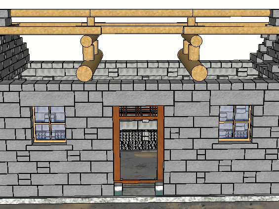

按承重方式分类
我国的传统木作建筑在承重结构方式上有“墙倒屋不塌”的特点,这是因为房屋的荷载全部由木柱承担,墙体对房屋荷载不起支撑作用,仅仅起到围护空间的作用,除了承受自身的荷载,不再分担其它荷载。
随着传统砖砌和石砌民居的发展,木柱承重结构逐渐被砖墙和石墙所替代,墙体不再仅仅起到围护空间的作用,还作为承重结构支撑房屋的荷载。砖砌和石砌民居与我国的传统木作民居特点完全相反,具有“墙倒屋必塌”的特点。根据墙体的承重方式可以将石砌墙体分为承重墙体和非承重墙体。
(1)承重墙体
传统石砌民居的前后檐墙和左右山墙都是承重墙体。由于房屋无檐廊,大梁直接搁置在前后檐墙上。由于山墙取代了墙体两侧的梁架,所以房屋两端檩条直接由山墙承托。石砌民居屋顶和梁架的荷载完全由围合的四面墙壁支撑,即屋顶的重量通过梁架结构传递到山墙和前后檐墙,然后通过墙体传递到基础与地基。石砌民居建筑中用单一石头材料砌筑的前后檐墙和两侧山墙既是围护结构又是承重结构。
梁架示意图
