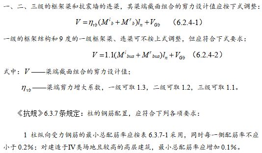

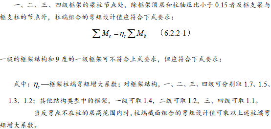

《抗规》6.2.2条规定:
《抗规》
6.2.3条规定:
一、二、三、四级框架结构的底层,柱下端截面组
合的弯矩设计值,应分别乘以增大系数1.7、1.5、1.3和1.2。底层柱纵向钢筋应按上下端的不利情况配置。
《抗规》6.2.4条规定:
表6.3.7-1 柱截面纵向钢筋的最小配筋率(百分率)
