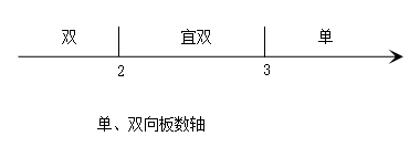

①两对边支承的板应按单向板计算;
②四边支承的板应按下列规定计算:
    1)当长边与短边长度之比不大于2.0时,应按双向板计算;
     2)当长边与短边长度之比大于2.0,但小于3.0时,宜按双向板计算;
     3)当长边与短边长度之比不小于3.0时,宜按沿短边方向受力的单向板计算,并应沿长边方向布置构造钢筋。
如下图所示,单、双向板数轴

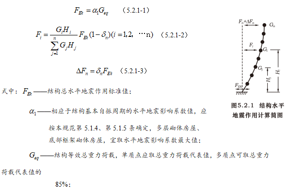

根据《建筑抗震设计规范》GB50011-2010(2016年版)(以下简称《抗规》)5.2.1条规定:
5.1.3 计算地震作用时,建筑的重力荷载代表值应取结构和构件自重标准值和各可变荷载组合值之和。各可变荷载的组合值系数,应按《抗规》表5.1.3采用:

综上,从本公式中,可以定性分析出,结构所受的地震力,与结构的自重密切相关,所以减少结构自重后,结构的抗震性能会相对较好。这也可以延伸出,钢结构抗震性能优良的原因之一是其自重相对较低。
