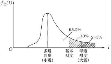

首先要根据图3-1理解下边的这个烈度概率密度函数:
图3-1中没有打阴影的区域代表的是超越概率63.2%的地震烈度,峰值所对应的烈度我们称之为众值烈度,此烈度发生的概率最大,频率最多,因此我们在设计的时候按照众值烈度原则上是最经济且有效的;根据地震烈度概率分析,众值烈度比基本烈度低一度半;
很多国家以50年超越概率10%的烈度作为基本烈度,我国也借鉴其他国家的经验,基本烈度大体上为设计基准期50年超越概率10%的烈度,见上图3-1所示;
图3-1中罕遇(大震)烈度为50年超越概率2%~3%的地震烈度;根据地震烈度概率分析,当基本烈度6度时为7度强,7度时为8度强,8度时为9度弱,9度时为9度强;
总结一下,根据上图,总共有三个烈度如下:
(1)基本烈度:50年超越概率约10%的地震烈度;
(2)众值烈度:50年内超越概率约为63.2%的地震烈度;
(3)大震烈度:50年超越概率2%~3%的地震烈度;

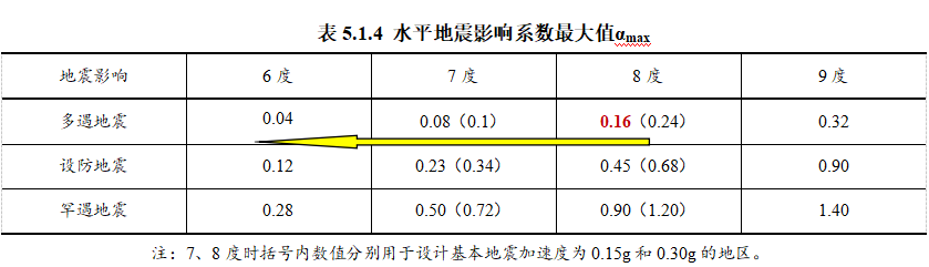

8度区普通民用建筑,我们平时在做设计的时候,到底是如何做的呢,地震动参数如何取值呢?
根据前面的讲解,我们肯定是取第一水准的地震动参数(50年内超越概率约为63.2%的地震烈度,即众值烈度,比基本烈度约低一度半)计算结构的弹性地震作用标准值和相应的地震作用效应,也就是取比8度低1.5度即6.5度计算此8度区建筑来满足小震不坏,通过构造措施来满足中震可修,即满足了前两个水准。但是具体在计算的时候是如何体现的呢?

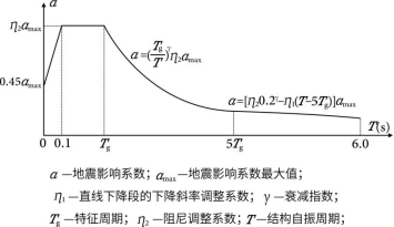

众所周知,水平地震作用计算,最重要的就是水平地震影响系数的取值,见《抗规》5.1.5所示如下:

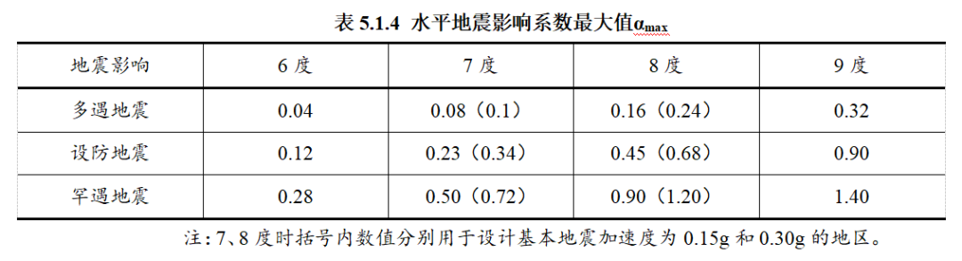

而与水平地震影响系数关系最大的是水平地震影响系数最大值αmax,因此,《高层建筑混凝土结构技术规程》JGJ3-2010(以下简称《高规》)对于不同烈度给出了三个水平地震影响系数最大值αmax,8度区0.2g对应的水平地震影响系数最大值αmax分别为多遇地震(小震)0.16,设防地震(中震)0.45,罕遇地震(大震)0.90,而我们在计算8度区普通民用建筑的时候,地震动参数是取第一水准的地震动参数,也就是αmax取值为0.16。如《抗规》5.1.4所示
此表格的水平地震影响系数最大值αmax的取值就是对应我们上文提到的三水准设防目标,也就是对应众值烈度、基本烈度、大震烈度,我们在平时普通项目的计算中,水平地震影响系数最大值αmax都是直接按照多遇地震取值,也就是一阶段的设计的具体体现。
下图是众所周知的PKPM软件参数设置的内容,我们在做设计的时候,注意此时我们填写是8度区,水平地震影响系数最大值是0.16,此处的0.16对应的就是表格中的多遇地震,就是小震,也就是众值烈度,其实是6.5度下的地震影响系数最大值αmax,而8度的地震影响系数最大值αmax为0.45,因此,我们在做普通项目设计的时候,就是用的多遇地震,其实没有达到设防烈度下的地震动参数,通过多遇地震(小震)计算,满足小震不坏、中震可修。
