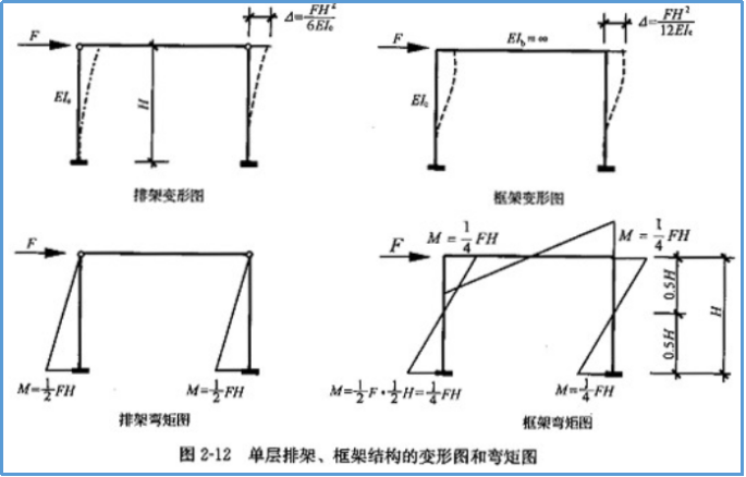

《高规》对框架结构高度限值(A级高度)有明确规定,相比其他结构形式高度较小较小。框架结构主要抗侧力构件为框架柱与框架梁,梁柱刚接,相比于梁柱铰接(排架),框架柱有反弯点,承受的弯矩明显减小,所以相比于排架结构,框架柱有明显的受力优势,侧移也较小(见图1.1.2)。
2023年土耳其地震中,破坏的结构有一部分为单项布置框架梁的结构,即排架结构,柱承受较大的弯矩,抗震不利。框架结构水平荷载变形以剪切变形为主,底部楼层变形较大,后续章节会对剪切变形及弯曲变形进行详细介绍。
图1.1.2框架结构与排架结构示意

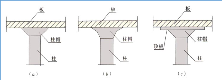

在地下结构中,地震力很小,为了减小层高,节省造价,水平楼盖平板直接支承在柱子上,而不设主梁和次梁,楼面荷载直接通过柱子传到基础,即无梁楼盖。
无梁楼盖也属于框架结构,因为没有梁,所以楼板厚度大,局部柱顶加厚部位设置柱帽抗冲切,机电管线避开柱帽位置即可达到节省净高的目的。(如图1.1.3)但无梁楼盖因施工时过度堆载,柱帽容易引起脆性破坏(如图1.1.4),相比之前几年,目前采用较少。

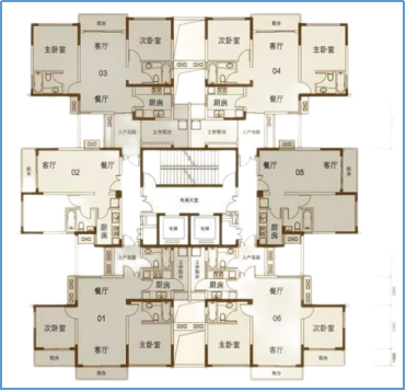

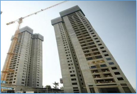

与框架结构不同,剪力墙结构墙肢较长,平面布置有局限性。剪力墙结构水平承载力高,相对框架结构抗侧刚度大,侧移小,用于多高层住宅,公寓。高层剪力墙住宅可分为塔式和板式住宅(见图1.2.1),塔式住宅平面长宽接近,以公共楼梯、电梯为核心布置的多户住户的住宅;板式住宅俗称板楼,平面长度明显大于宽度,由多个单元组成,规矩,南北通透,光照较好。
图1.2.1 塔式住宅与板式住宅
虽然剪力墙抗侧刚度较大,但由于剪力墙自重较大,所以当高度超过一定高度后,不仅不经济,而且水平作用下侧移大。剪力墙与框架结构的局限性及优势正好互补,所以框剪结构在高层中也普遍应用。

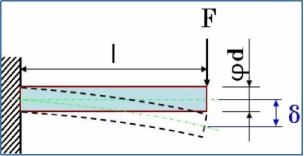

高层结构好比嵌固端在地面的悬臂构件,在自重与活荷载下,是受压构件,在水平荷载作用下,类似于悬臂梁,结构的高度即悬臂的长度。相应的,高层结构最大高度好比悬挑长度,最大高宽比好比悬挑的跨高比,结构的位移及位移角评估整体刚度,好比悬挑梁控制悬挑梁的挠度,见图2.1.1。

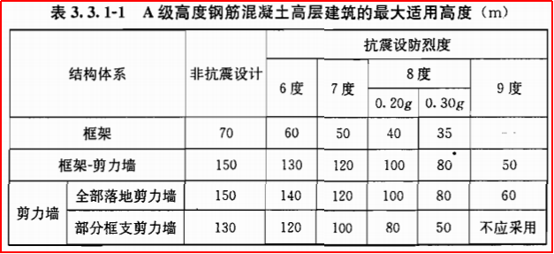

对于各种结构形式都要控制其高度,规范规定的A级高度(如图2.1.2),超过A级高度则属于超高层,需进行超限审查,超A级不超过B级时进行省内超限审查,而超过B级高度需进行国家级超限审查。普通多高层结构指的是不超过A级高度的结构。
图2.1.1 高层整体受力与悬挑梁的类比
高层结构整体在竖向荷载(恒活荷载)作用下,存在轴力,水平作用下,存在剪力、弯矩,所以高层结构整体是压弯构件,并承受水平剪力,当水平作用弯矩引起的边缘拉应力大于轴力是,局部竖向构件变为拉弯构件,混凝土构件受拉不利,此时配筋会很大。

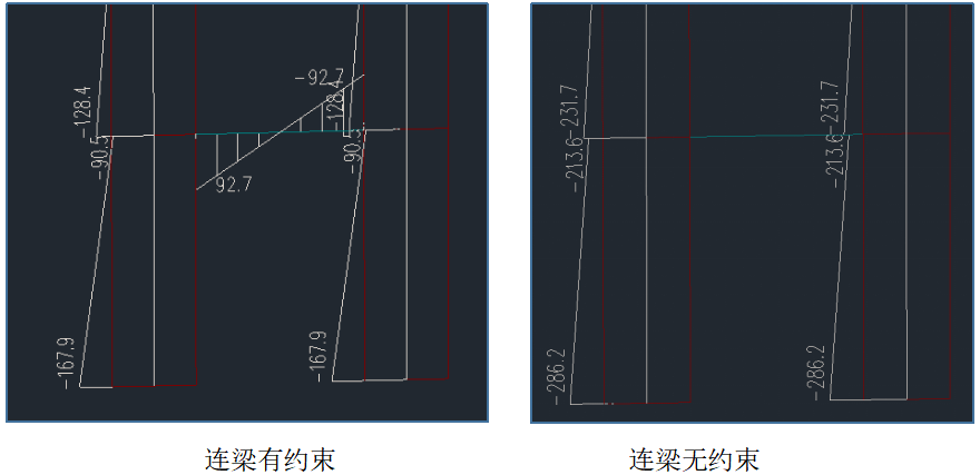

类似于排架结构,对于独立悬臂墙,连梁无约束,如连梁点铰接或无连梁情况,虽然墙体弯矩图无突变,无反弯点,但相对于同种条件下连梁有约束情况,墙体弯矩会增加较大,如图2.2.5,所以一般情况下,不要进行连梁的铰接或采取不设置连梁的结构布置。
图2.2.4 连梁无约束后剪力墙弯矩增加
当剪力墙洞口较大时,连梁为弱连梁,连梁与墙肢的截面弯曲刚度接近,墙弯矩与框架柱相似,此时弯矩图在楼层处有突变,均有反弯点,变形呈剪切型,此结构体系受力性能好比框架结构,在高层剪力墙设计中应尽量避免。所以受力性能较好的剪力墙结构为联肢墙或整体小开洞墙,其连梁有约束,弯矩图有突变,一些楼层有反弯点,以弯曲型为主。

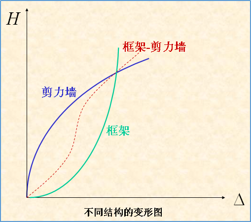

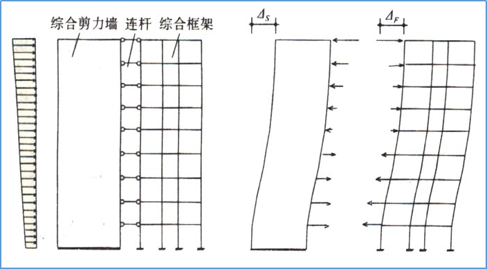

框架结构以剪切变形为主,底部变形较大,剪力墙以弯曲变形为主,底部变形小,上部弯曲变形大,所以在楼板的变形协调作用下,低楼层剪力墙拉着框架;高楼层框架拉着剪力墙。很多情况下,较高楼层框架结构倾覆弯矩大于100%。变形示意图见图2.3.1。

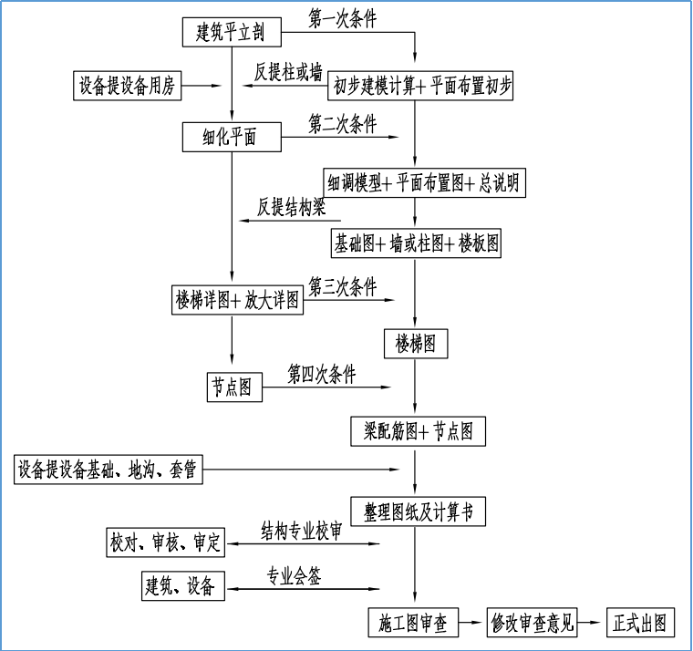

3.3 施工图设计配合流程
建筑设计与结构设计同时进行,并不是建筑专业完成后进行结构设计。
通常情况下,建筑会提3次条件,第1次条件提供平、立、剖面,结构粗算后返给建筑专业竖向构件大小,设备专业反馈设备用房,第一次条件期间,结构完成初算,并开始完成模板图(初步设计内容);建筑细化后提供第2此建筑条件,此次应为完善的功能平面,包含楼梯详图;第二、第三次条件期间,结构完成模板图绘制,然后反提建筑准确梁高;可以绘制墙柱图、板配筋图、基础、楼梯图,一般不画梁配筋图,因为梁配筋图比较繁琐,而且稍有修改,就有变化,所以一般梁图放在最后;
第四次条件,建筑会提出外墙大样、屋面详图等等细部内容,设备专业也会提供设备基础、墙体开小洞口、预留套管等条件,结构绘制梁配筋图及节点图;任何时段都可以编制图纸目录与总说明;完成全部图纸后,进行内部校对、审核、审定(项目开始前,一般要有审核审定专业定案),完成专业之间的会签;接下来整理计算书提交外审(部分地区已取消外审),外审意见回来后,再进行按意见修改,外审专家无意见后可正式出图。流程示意图见图3.3.1。每个大院细部时间节点内容不完全相同,但大致流程一致。
图3.3.1 建筑结构施工图配合过程示意图
