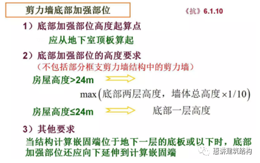

剪力墙底部加强部位

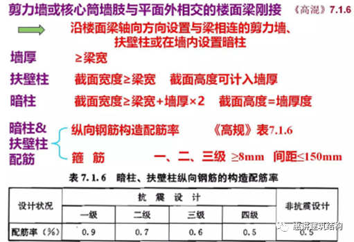

剪力墙或核心筒与平面外相交的楼面梁刚接

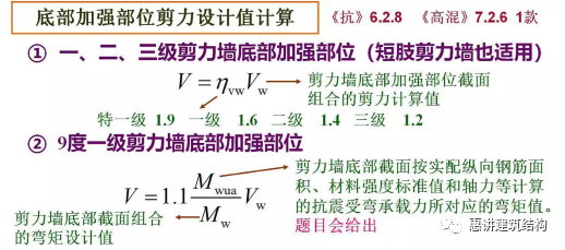

底部加强部位剪力设计值

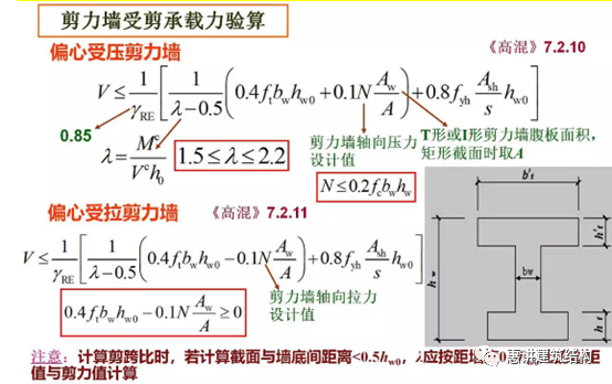

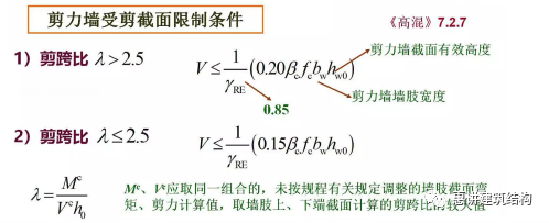

受剪截面限制条件
受剪承载力验算
【剪力墙受剪承载力验算】左边项V一定要是调整后的。轴压作用的上限取值比大小,注意给出的单位,千万别搞错。

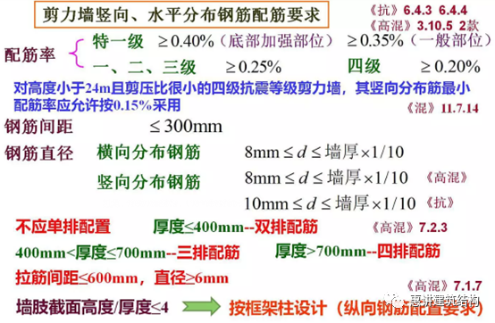

竖向、水平分布钢筋配筋率要求

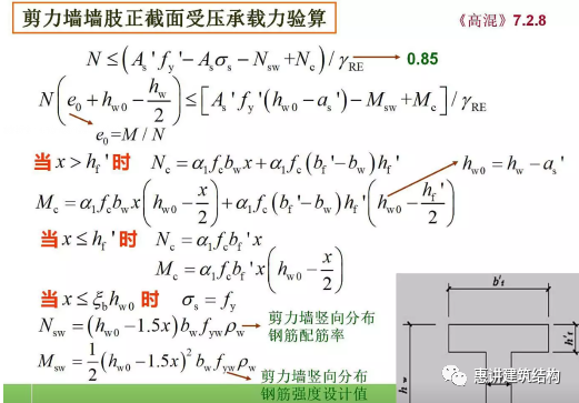

正截面受压承载力验算

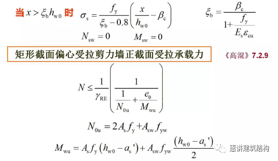

矩形截面偏心受拉正截面受拉承载力

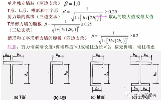

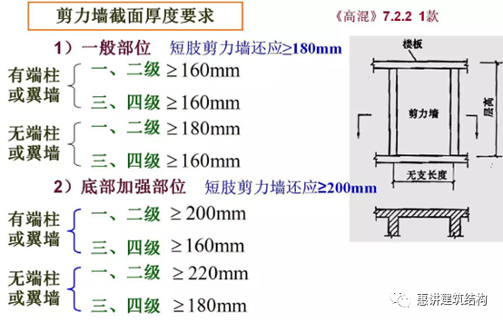

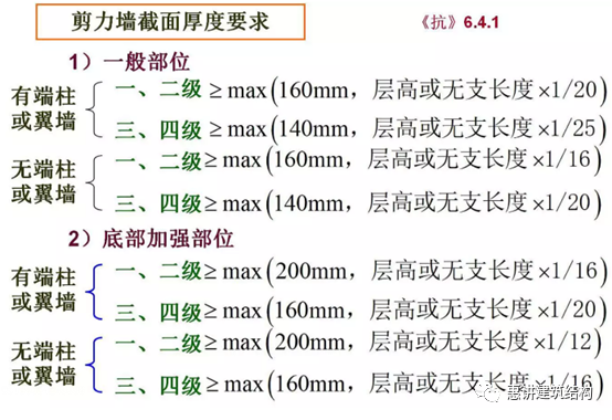

截面厚度要求

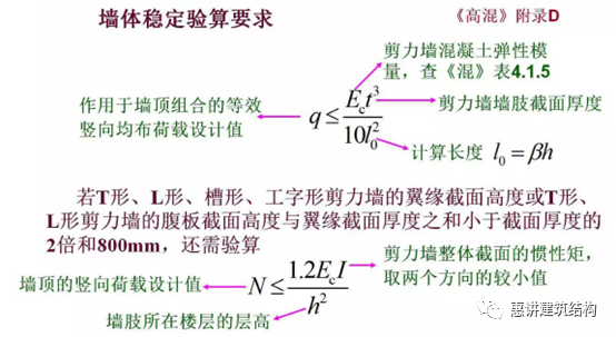

墙体稳定验算要求

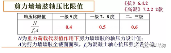

轴压比限值

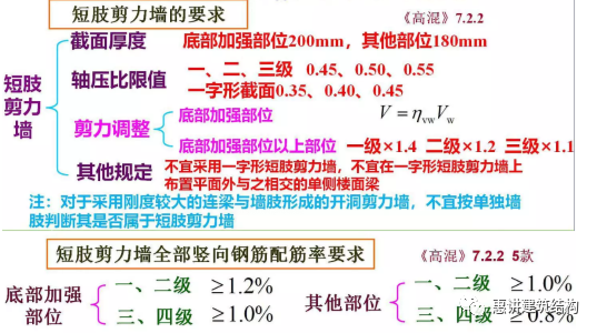

短肢剪力墙要求

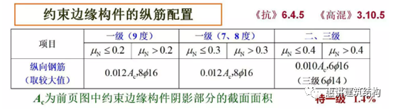

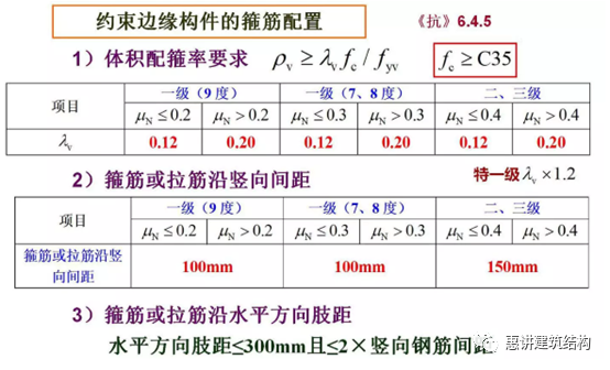

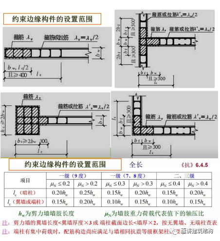

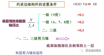

约束边缘构件
1、设置条件
2、设置范围
3、纵筋配置
4、箍筋配置

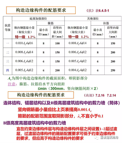

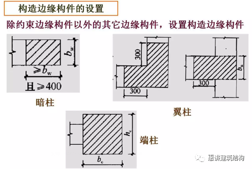

构造边缘构件
1、设置范围
2、配筋要求

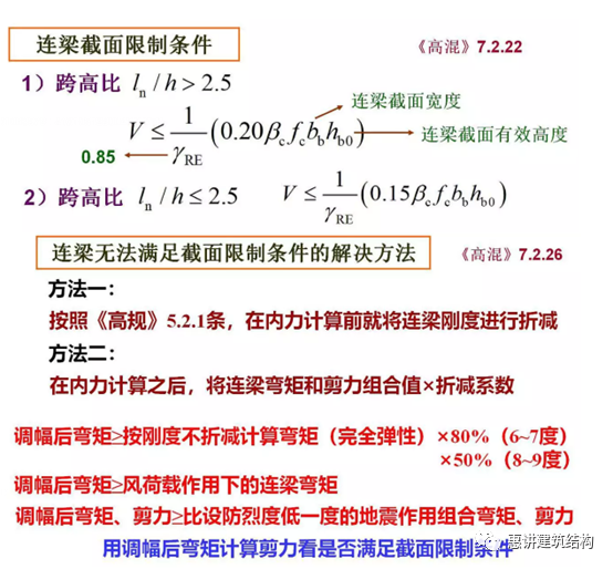

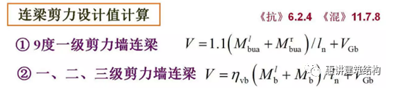

连梁剪力设计值

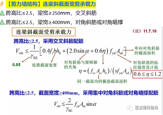

连梁截面限值条件

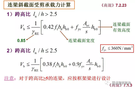

斜截面受剪承载力计算

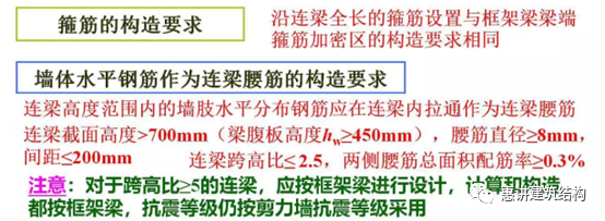

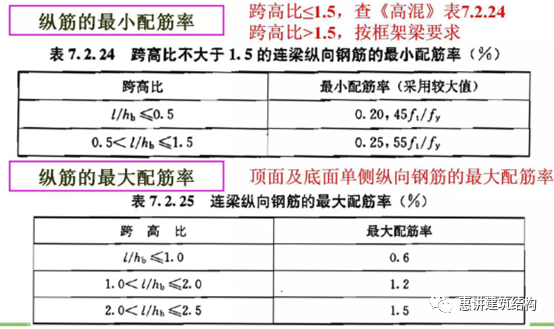

连梁配筋要求
箍筋构造要求

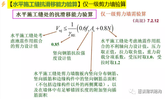

水平施工缝抗滑移能力验算
