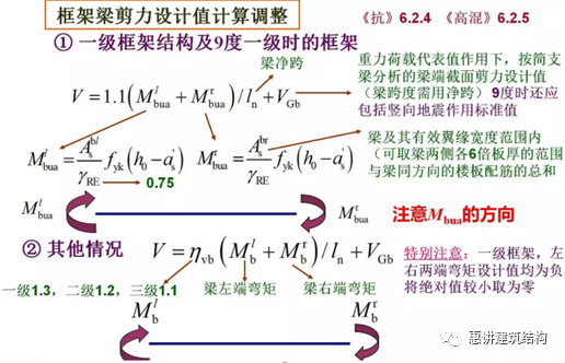

框架梁剪力设计值调整

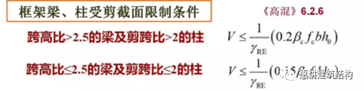

框架梁、柱受剪截面限制条件

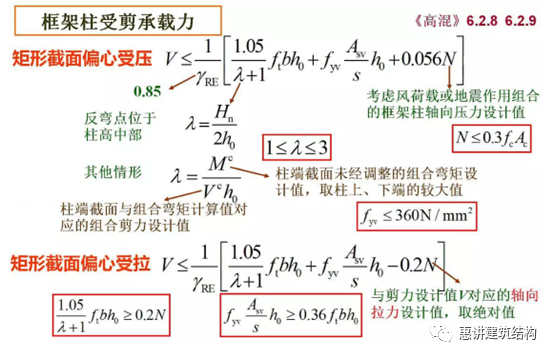

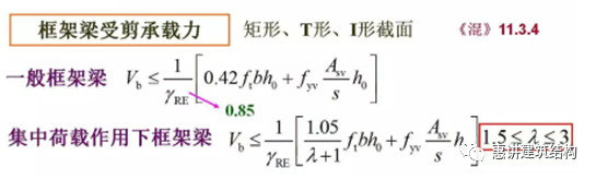

1、框架梁受剪承载力
2、框架柱受剪承载力

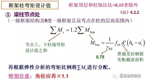

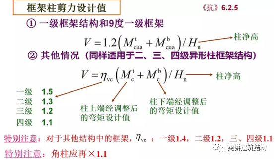

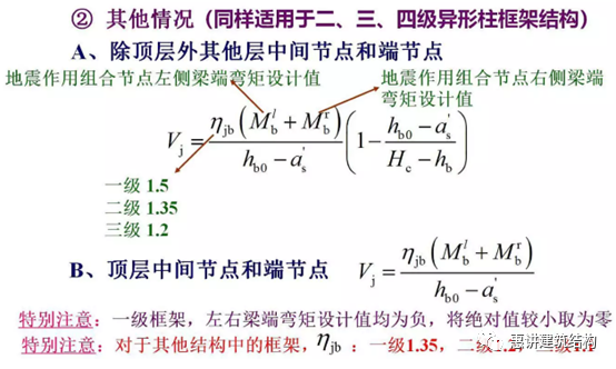

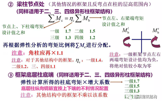

框架柱弯矩设计值调整
框架柱剪力设计值调整

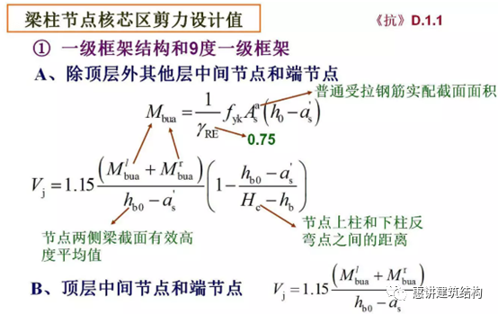

梁柱节点核心区剪力设计值
梁柱节点核心区受剪承载力

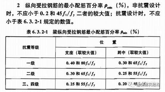

2、受拉钢筋最小配筋率

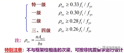

3)沿梁全长箍筋面积配筋率要求

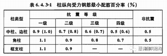

2、纵筋配筋要求
最小配筋率调整
>C60+0.10钢筋强度标准值fyk<400MPa+0.10钢筋强度标准值fyk=400MPa+0.05四类场地较高高层建筑(>40m的框架结构,>60m的其他结构体系)+0.10
单侧ρmin
0.2%
单侧ρmax
【框架柱构造要求】单侧ρmax1.2%(仅适用于一级框架柱,且λ≤2)
最大配筋率
5%(异形柱3%)

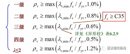

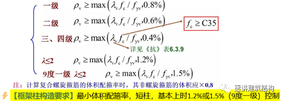

2)加密区实际体积配箍率计算
3)加密区箍筋最大间距和最小直径
4)加密区最小体积配箍率要求
5)非加密区体积配箍率要求:0.5x加密区体积配箍率
6)框架柱节点核芯区体积配箍率要求

角柱增大系数,弯矩剪力是否需要同时调整(重复考虑)?
