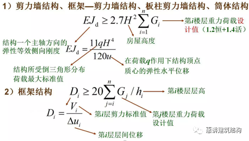

变形验算
1、弹性变形验算
位移角限值
【位移角限值】限值表适用于≤150m,≥250m限值1/500,之间线性插值
【位移角限值】钢支撑-混凝土框架位移角,按照框架和框架-剪力墙内插
【位移角限值】异形柱单独规定位移角限值规定(注意底部抽柱带转换层的特殊情况
计算方法
1)刚性楼板假定,CQC组合
2)考虑扭转耦联,不考虑偶然偏心
3)层间位移Δue,楼层竖向构件的最大水平位移差,不是质心位移,不是悬挑梁板位移

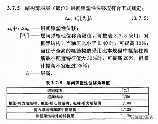

弹塑性层间位移限值
【弹塑性层间位移限值】注意修正
1)轴压比<0.4,可提高10%
2)柱全高箍筋构造,比《抗规》6.3.9大30%,可提高20%
3)累计提高不超过25%

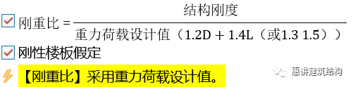

整体计算要求
体型复杂、结构布置复杂、B级高度,应采用两个不同力学模型的软件进行整体计算
受力复杂构件配筋计算
应按应力分析结果校核配筋设计
施工过程影响的考虑
复杂高层、高度>150m高层,应考虑施工过程影响

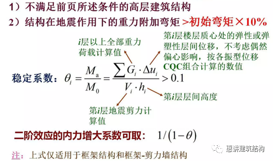

3、重力二阶效应的考虑
1)可不考虑的条件
2)需要考虑的情形
3)计算方法
有限元法计算
对未考虑的计算结构X增大系数
位移增大系数
弯矩和剪力增大系数
4、稳定性验算
