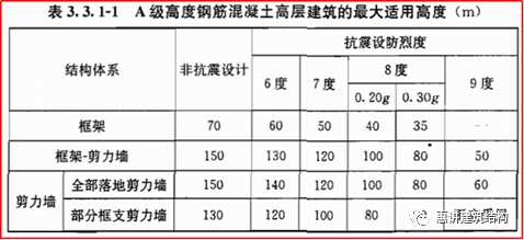

最大适用高度
高层结构相当于嵌固端在地面的悬臂构件,在自重与活荷载下,是受压构件,在水平荷载作用下,类似于悬臂梁,结构的高度即悬臂的长度。对于各种结构形式都要控制其高度,规范规定的A级高度,超过A级高度则属于超高层,需进行超限审查,超A级不超过B级时进行省内超限审查,而超过B级高度需进行国家级超限审查。普通多高层结构指的是不超过A级高度的结构。
A级高度
1、平面和竖向均不规则的结构
1)最大适用高度宜降低
2)对于框支剪力墙,指框支层以上结构同时存在竖向和平面不规则的情况;
3)仅个别墙体不落地,只要框支部分设计安全合理,适用高度可不变。

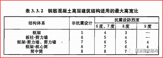

最大高宽比
计算方法
1、一般情况,按照所考虑方向的最小宽度计算高宽比
2、突出平面很小的结构(楼梯间、电梯间等),不计入
3、带裙房的高层建筑,裙房的面积和刚度相对于其上部塔楼较大时,计算高宽比按照裙房以上塔楼考虑。
4、【最大高宽比】异形柱结构单独规定高宽比限值
高宽比属于经济指标,突破之后成本增加会比较多。

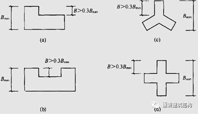

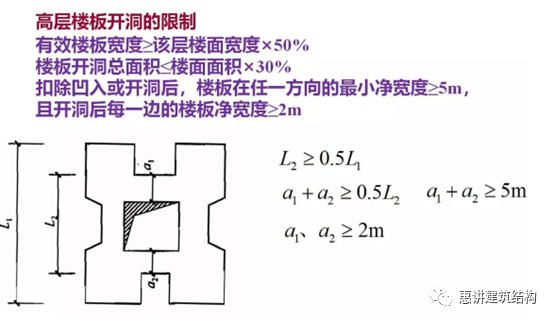

3、凹凸不规则:平面凹进尺寸大于相应投影方向总尺寸的30%

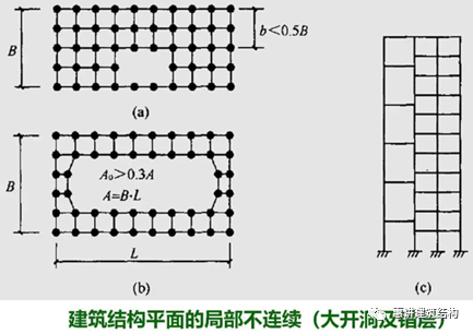

4、楼板局部不连续
1)有效宽度小于该层楼板典型宽度的50%
2)开洞面积大于楼层面积的30%

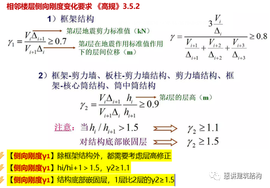

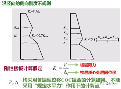

1、侧向刚度不规则
1)侧向刚度,小于上层70%,或小于上三层平均的80%

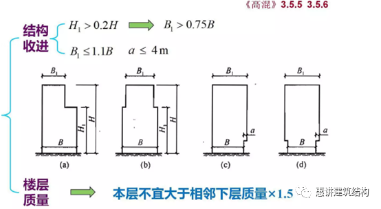

2)除屋顶或出屋面小建筑外,局部收进尺寸>相邻下一层的25%

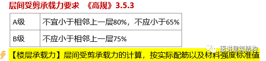

2、楼层承载力突变:层间受剪承载力<相邻上一层的80%(不应<65%)

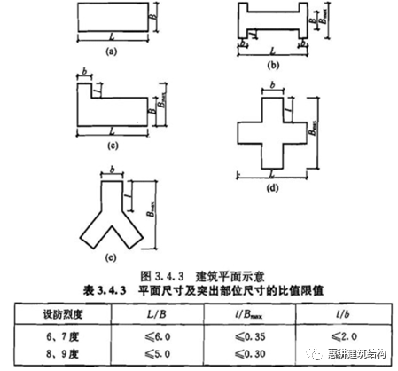

平面布置要求
平面宜简单、规则、对称,减少偏心
平面长度不宜过长
平面突出部分的长度l不宜过大、宽度b不宜过小
建筑平面不宜采用角部重叠或细腰形平面布置
