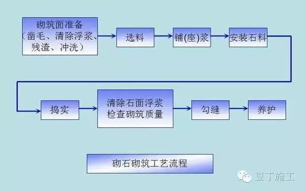

  浆砌石是采用坐浆砌筑的方法。具有良好的整体性、密实性和较高的强度;使用寿命长,有较好的渗水漏水和抵抗水流冲蚀的能力。施工工艺流程如下:
  3、石砌体砌筑施工要点
  ①铺筑面准备(要点):剔出表面松散的岩块、凿毛具有光滑的岩石;
  ②选料:质地均匀、没有裂缝、没有风化痕迹、具有抗冻性;
  ③铺(座)浆:由于岩石的吸水性小,因此砂浆稠度应该适当小些;
  ④安放料石:料石放于座浆之上,使座浆开始溢出为度;
  ⑤竖缝灌浆:水泥砂浆用捣叉棒捣实,细石混凝土用插入式振捣器振捣。

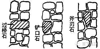

  毛石应上下错缝,内外搭砌,不得采用外面侧立毛石、中间填心的砌筑方法;中间不得有铲口石(尖石倾斜向外的石块)、斧刃石(尖石向下的石块)和过桥石(仅在两端搭砌的石块)。

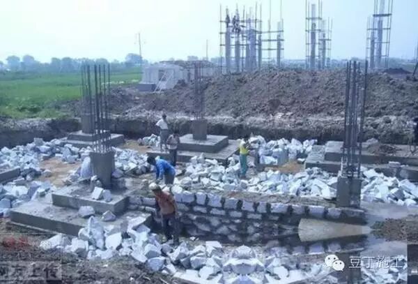

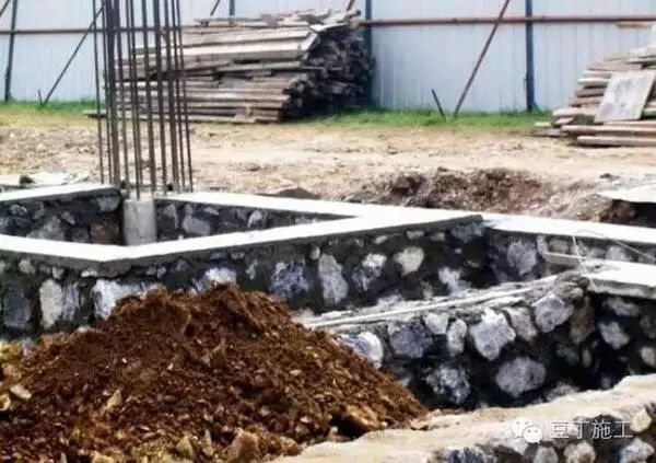

  1、毛石基础
  毛石――是在采石场爆破后直接得到的形状不规则的石块。按其表面的平整程度分为乱毛石和平毛石两类。建筑用毛石,一般要求石块中部厚度不小于150mm,长度为300~400mm,质量约为20~30kg。
  毛石基础是用乱毛石或平毛石与水泥混合砂浆或水泥砂浆砌成。
  乱毛石:形状不规则的石块;
  平毛石:形状不规则,但有两个面大致平行的石块。

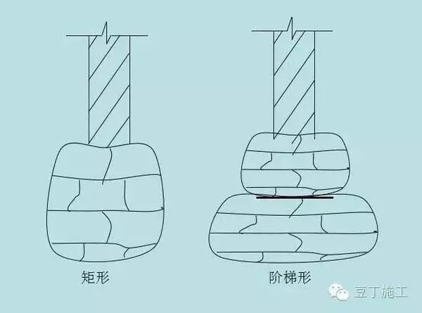

  1)毛石基础的构造

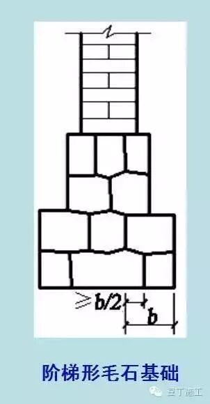

  按断面形状有矩形、梯形和阶梯形。基础顶面宽度硬比墙基地面宽度大200mm,梯形基础坡角应大于60°。阶梯形基础每个阶高不小于300mm,每阶挑出宽度不大于200mm。
  砌筑毛石基础的第一皮石块应座浆,并将大面朝下;毛石砌体的第一皮及转角处、交接处和洞口处,应用较大的平毛石砌筑。
  阶梯形毛石基础的上级阶梯的石块应至少压砌下级阶梯石块的1/2,相邻阶梯的毛石应相互错缝搭砌。

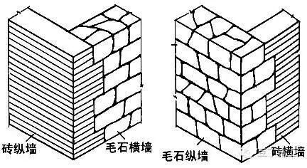

  毛石和砖组合墙

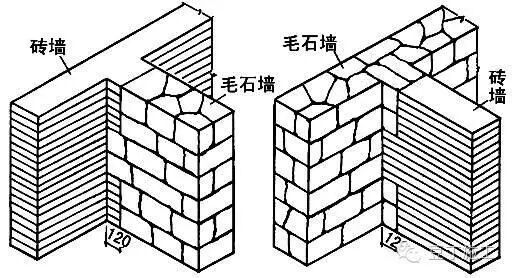

  毛石与普通烧结砖的组合墙,毛石砌体应与砖砌体同时砌筑,并每隔4~6皮砖用2~3皮丁砖与毛石砌体砌合,两种砌体间的空隙用砂浆填塞。
  毛石墙与砖墙的转角处和交接处应同时砌筑。转角处应自纵墙(或横墙)每隔4~6皮砖高度伸出不小于120mm与横墙(或纵墙)相接。
  转角处毛石墙和砖墙相接
  交接处应自纵墙每隔4~6皮砖高度伸出不小于120mm与横墙相接。
  毛石墙的转角处与交接处应同时砌筑,不能同时砌筑而又必须留置的临时间断处,应砌成踏步槎。
  交接处毛石墙和砖墙相接
  3、毛石基础的砌筑要点
  (1)第一皮,应选用有较大平面的石块,现在基坑底铺设砂浆,再砌毛石,大面朝下;
  (2)第一批,应分皮卧砌,上下错缝、内外搭砌。石块间较大的缝隙应填塞砂浆,后用碎石嵌实,顺序不得反;
  (3)其他各皮,先铺好砂浆,随砌随铺,将砂浆挤压成要求的厚度;
  (4)砌筑之前应试摆,尽量减少缝隙,接触紧密。
  (5)砌石应大、中、小搭配;
  (6)设置拉结石;
  (7) 阶梯形毛石基础,上阶的石块应至少压砌下阶石块的1/2;
  (8)毛石基础最上一皮,应选用较大的平毛石砌筑;同样转角处、洞口处相同;
  (9)有高低台的毛石基础,应从地处砌起,并有高台向低台搭接,搭接长度不小于基础高度;
  (10)毛石基础转角处和交接处同时砌起,如不能同时砌起又必须留槎时,应留成斜槎,长度不小于斜槎高度。斜槎面上毛石不应找平,继续砌筑时再清理干净。

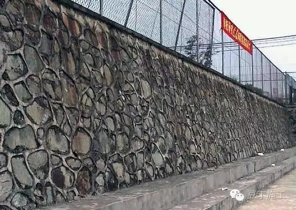

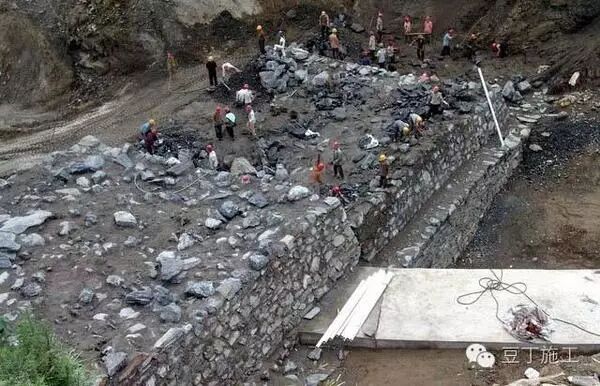

  5、毛石挡土墙
  毛石挡土墙每砌3~4皮为一个分层高度,并找平一次;外露面的灰缝厚度不得大于40mm,分层处的错缝不得大于80mm。
  毛石挡土墙
  引水明渠浆砌石施工
  石砌挡土墙的泄水孔设计无规定时,施工应符合下列规定:
  ① 泄水孔应均匀设置,在每米高度上间隔2m左右设置一个泄水孔;
  ② 泄水孔与土体间铺设长宽各为300mm、厚200mm的卵石或碎石作疏水层。
  挡土墙内侧回填土必须分层夯填,分层松土厚度应为300mm。墙顶土面应有适当坡度使流水流向挡土墙外侧面。

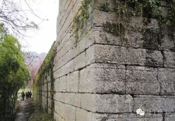

  三、料石砌体砌筑
  1、料石分类
  石材按其加工后的外形规则程度,可分为料石和毛石。
  1)细料石:通过细加工,外表规则,叠砌面凹入深度不应大于10mm,截面的宽度、高度不宜小于200mm,且不宜小于长度的1/4。
  2)半细料石:规格尺寸同上,但叠砌面凹入深度不应大于15mm。
  3)粗料石:规格尺寸同上,但叠砌面凹入深度不应大于20mm。
  4)毛料石:外形大致方正,一般不加工或仅稍加修整,高度不应小于200mm,叠砌面凹入深度不应大于25mm.

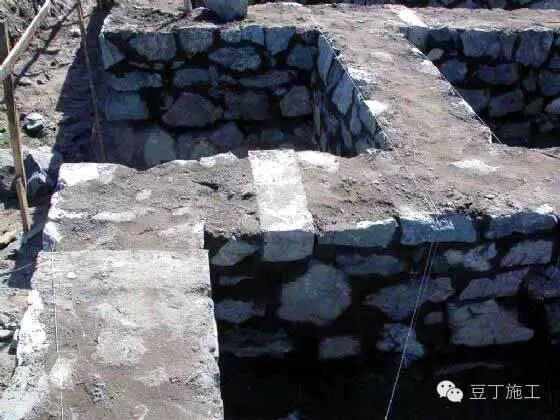

  2、料石基础砌筑
  1)料石基础的构造
  料石基础是用毛料石或粗料石与水泥混合砂浆或水泥砂浆砌筑而成。
  料石基础有墙下的条形基础和柱下独立基础。根据断面形状不同有矩形基础、阶梯形。阶梯形基础每阶挑出宽度不大于200mm,每阶为一皮或者两皮料石。
  2)料石基础的组砌形式
  料石基础砌筑形式有两种:
  丁顺叠砌
  丁顺组砌
  丁顺叠砌:1皮顺石与1皮顶石相隔砌成,上下皮竖缝相互错开1/2石宽;
  丁顺组砌:同皮内1~3块顺石与一块顶石相隔砌成,顶石中距不大于2m,上皮丁石坐中于下皮顺石,上下皮竖缝相互错开至少1/2石宽。
  3)料石基础砌筑准备
  (1) 施工放线,立好皮树杆;
  (2) 砌筑前将基础垫层上清理干净,并浇水润湿;
  (3) 检查基础垫层标高是否满足要求,如不满足用稀释混凝土找平;
  (4)常温施工时,提前一天将料石浇水润湿。
  4)砌筑要点
  (1) 料石基础宜采用粗料石或毛料石与水泥砂浆砌筑。料石的宽度、厚度不宜小于200mm,长度不宜大于厚度的4倍。料石强度等级不应低于M20,砂浆的强度等级不宜低于M5;
  (2) 料石基础砌筑前,应在基槽地面上弹出基础中心线及两侧边线;基础两端立皮树杆,皮树杆之间拉准线,依准线进行施工;
  (3) 料石基础的第一皮石块应坐浆砌筑:即在基槽地面铺砂浆,再砌石块,所有石块应丁砌,以后各皮石块铺灰挤砌,上下错缝、搭接紧密,上下皮石块竖缝相互错开不少于石块宽度的1/2;
  (4)阶梯形料石基础,上阶的料石至广泛至少压砌下阶料石的1/3。
  料石基础的水平灰缝厚度和竖向灰缝宽度不宜大于20mm,灰缝中应砂浆饱满;料石基础应先起转角处或交接处,再依准线砌中间部分,临时间断处应砌成斜槎。
  3、料石墙砌筑
  料石墙用料石与水泥混合砂浆或水泥砂浆砌筑而成。其中料石可采用毛料石、粗料石、半粗料石、西料石均可。
  1)料石墙体的组砌方式有:
  丁顺叠砌(同砌体的一顺一丁)
  丁顺组砌(类似砌体的梅花丁)
  全顺叠砌(同砌体的全顺砌筑)
  丁顺叠砌:要求上下皮竖缝错开1/2石长,适用于墙后=石宽的情况。
  丁顺组砌:同料石的基础砌筑方式。
  全顺叠砌:要求上下皮竖缝错开1/2石长,适用于墙后=石宽的情况;此种砌筑适用于墙后等于或大于2块石块厚度。
  料石与毛石的组合墙,料石在外,毛石在里; 料石与砖的组合墙,里外材料没有严格限制。

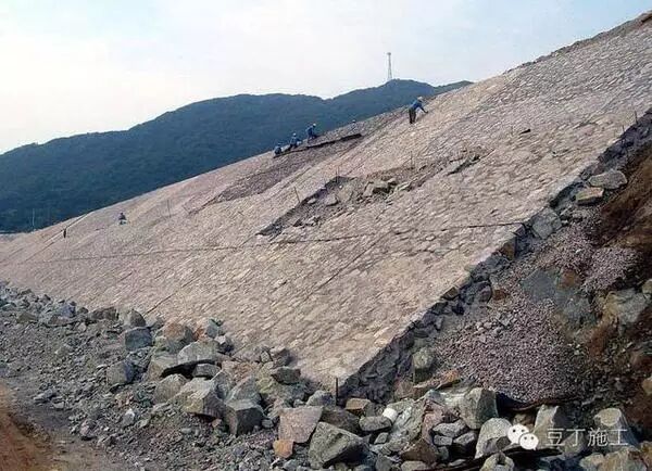

  四、干砌石施工
  所谓干砌,就是不用胶结材料而将砌体砌筑起来的一种砌筑方法。包括干砌块(片)石和干砌卵石。一般用于护坡、护低等工程中。
  干砌石施工方法
  两种:花缝砌筑法和平缝砌筑法。
  ①花缝砌筑法:多用于砌片(毛)石。依照石块原有形状相互联系砌成,一般多大面朝上;缺点是底部空虚,易变形,稳定性差;优点是表面比较平整。
  ②平缝砌筑法:多用于干砌块石的施工。石块宽面与坡面竖向垂直,与横向平行。横向有通缝,竖向缝错开。
