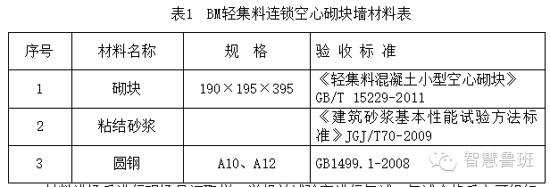

BM轻集料连锁空心砌块墙体主要材料表见表1:

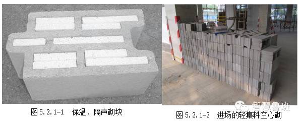

材料进场后进行现场见证取样,送相关试验室进行复试,复试合格后方可组织施工。如图5.2.1-1,图5.2.1-2。
200mm厚墙体采用190mm×195mm×395mm轻集料混凝土空心砌块,100mm厚墙体用90mm×195mm ×395mm轻集料混凝土空心砌块。卫生间墙体下部作(20混凝土地梁,宽度同墙体,高出相邻建筑地面200mm,其余墙体在最下一皮砌块内用C20混凝土灌实,以代替常规地梁支模施工。

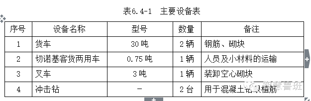

3、机械设备准备:

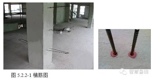

2  钢筋植筋
采用电锤钻孔,孔径d+5mm,深度为15d(d为钢筋直径);打完孔后清屑;钢筋除锈、去污处理时,锚固端用钢丝刷打磨;在孔中填满结构粘结剂直到外溢为止,方可将钢筋插入孔内;锚固钢筋24h后方可砌筑,在此期间需对再生钢筋成品保护。填充墙体拉结钢筋(后锚固)按规范要求进行抗拉拔试验。
芯柱、芯梁、过梁内设钢筋与结构植筋连接,芯柱底层应在基础上植入柱纵筋,上端及以上各层上、下端均应与各楼梁板连接,即在各楼的梁板内植入柱纵筋;芯梁、过梁钢筋植入框架柱或钢筋混凝土墙体内。框架柱或钢筋混凝土墙体与砌块墙体连接处,应设2A6@400拉结钢筋。门窗顶标高处应加设钢筋混凝土过梁,过梁与框架柱、芯柱连成整体。

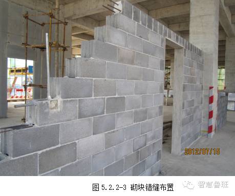

 3  撂地排砖

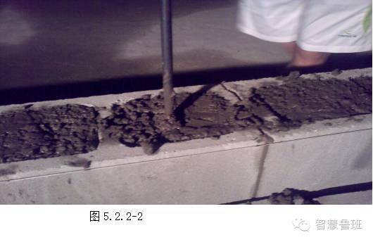

撂地排砖及确定芯柱、门窗洞口位置,砌块应从门洞口向两边排,尽量采用主砌块,辅助砌块用于错缝,不足主、半砌块尺寸时可切割,门窗侧砌块上下孔应基本对齐,便于灌芯柱,芯柱下部应留清扫口;最底部一皮砌块孔灌实。见图5.2.2-2,图5.2.2-3。
砌筑前,应根据工程设计施工图及排砖图,结合砌块的品种、规格,按弹线位置进行砌块试摆,不得错摆,注意内外墙交接处的搭接及其处理方法。排砖经检查无误后砌筑。砌块排列上、下皮应对孔错缝搭砌,搭砌长度为砌块的1/2,且不小于砌块高度的1/3,且≥120mm。个别情况当无法对孔砌筑时可错孔砌筑,普通混凝土小砌块的搭接按长度≥120mm,当不能满足要求时,应在此灰缝中设置点焊网片(A4)或拉结筋,网片必须放置在砌块的小肋上,两端距该垂直灰缝≥300mm。

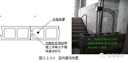

为确保本工程各专业管线及线盒位置准确,并避免常规的做法在大孔砖开孔、切割等,厂家提供一批“U”形槽的砌块,在管线位置,用“U”形槽砌块代替大孔砖砌筑,将管线直接穿人“U”形砌块的“U”形槽内。将钢筋、模板等进一步调整之后进行隐蔽验收。
由下至上的线管,砌筑时将砌块套入;由上至下的线管,砌筑时将砌块侧面开槽,将管线套入砌块中。如图5.2.2-4.

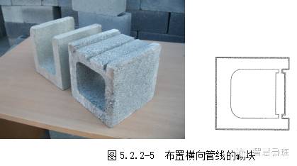

  水平方向连锁空心砌块沿纵向设置小U型凹槽,用于横向配置拉结筋或管线,如图5.2.2-5:

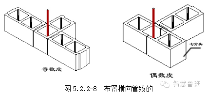

7、混凝土芯柱施工:
施工工序:清除芯柱孔内杂物   放芯柱钢筋   在底部开口砌块绑扎钢筋,钢筋绑扎两个点    用水冲洗芯柱   封闭底板砌块的开口  孔底浇适量素水泥浆
定量浇筑芯柱混凝土   振捣芯柱混凝土。
(1)芯柱部位宜采用不封底的通孔小砌块,当采用半封底小砌块时,砌筑前须打掉孔洞毛边。
(2)在楼(地)面砌筑第一皮砌块时,在芯柱部位,应用开口砌块(可机械切割)或U形砌块砌筑,须清除芯柱孔洞内的杂物及削掉孔内凸出的砂浆,用水冲洗干净,校正钢筋位置并绑扎或焊接固定后,方可浇筑混凝土。钢筋若有绑扎接头,接头位置应用开口砌块或U形砌块砌成操作孔用来绑扎或焊接钢筋。芯柱钢筋在结构板、梁上钻孔,用植筋胶植筋甩头插入深度为10—12d。芯柱钢筋在柱中可搭接或焊接,搭接长度为50d。
(3)砌完一个施工段高度后,应连续浇筑芯柱混凝土,每浇筑400 500 mm高度捣实一次,或边浇筑边捣实,严禁浇满一个楼层后再捣实。浇筑混凝土前,先注入适量水泥浆。宜采用机械捣实,混凝土拌合物坍落度180~240mm。
(4)芯柱与系梁交接部位应整体现浇,如采用U形块作系梁模壳时,其底部须留出芯柱通过的孔洞。
(5)砌筑砂浆须达到一定强度后(≥1.0MPa)方可浇筑芯柱混凝土。
(6)芯柱混凝土的拌制、运输、浇筑、养护、质量检查等方面的要求,应符合《混凝土结构工程施工质量验收规范》(GB 50204—2002)的要求,并应注意下列几点:1)芯柱混凝土浇筑时,设专人检查,应严格核实混凝土灌入量,一次浇筑高度控制在1200mm,认可后,方可继续施工;2)芯柱混凝土应具有高流动度、低收缩性能,强度等级不低于C20,采用强制式搅拌机拌制;3)原材料经试验符合规范规定的要求后,方可使用。

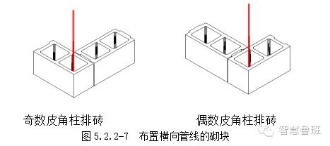

     芯柱施工部位组砌方式:
 第一种组砌方式,如图5.2.2-7:
  中间芯柱排砖方式,如图5.2.2-8:

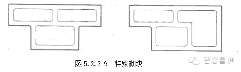

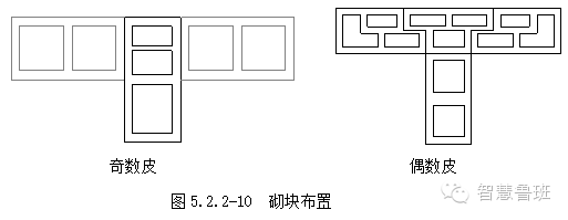

  第二种组砌方式:370厚保温墙体“丁字”及角部交接处采用构造嵌固的咬接方式,增强整体性,内腔形成芯柱,外腔内置泡沫板,砌块类型如图5.2.2-9:
  保温或隔声墙芯柱位置咬接方式及平行双腔设置如图5.2.2-10:

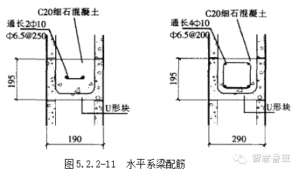

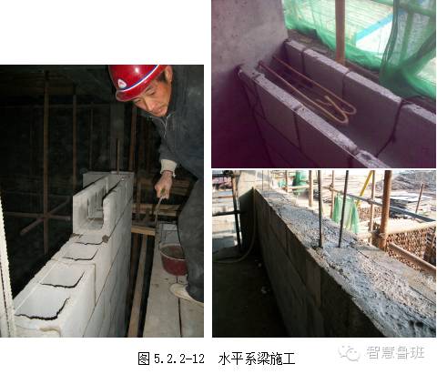

  7、混凝土水平连系梁施工:采用U型砌块兼做水平梁模板.
  1)墙高<3m时,墙体内不设芯梁,墙高≥3m时,在墙中部设置1道芯梁。
2)当墙体上无门、窗洞口时,芯梁设置墙体半高处;当墙体上有门洞口时,芯梁设置在门洞上部,兼做门洞过梁。
3)砌至门窗或专业洞口时,在洞口≤1m的上方设置芯梁,在洞口>lm的上方设置现浇钢筋混凝土过梁。过梁、芯梁伸人两侧墙内的长度,>240mm。
4)芯梁采用U形砌块做外模,内配3A10水平钢筋,与芯柱钢筋连接,浇筑C20混凝土。

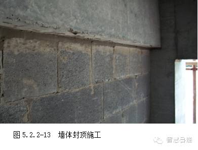

 8、 砌体墙体在梁板底封顶施工:
梁、板底部砌块需静止不小于72h后方可砌筑。砌块砌至梁(板)底时,半U一体块砌筑,留出15~20mm的间隙,捻干硬砂浆。不合模数时,可将半U一体块切割后开口向下反砌。待砌筑墙体稳定后,面层用专用砂浆补实。

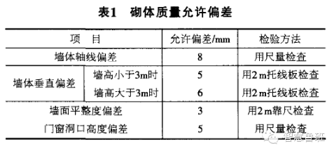

1  砌筑墙体工程质量标准如表1所示:
2  砌体灰缝应为5mm,最大不得超过8 mm,允许偏差为2mm,严禁用水冲浆灌缝。
