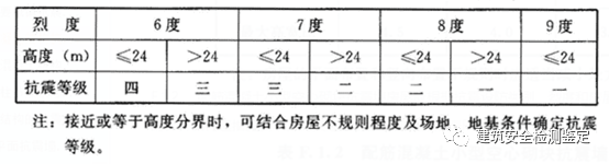

2. 配筋混凝土小型空心砌块抗震墙房屋应根据抗震设防类别、烈度和房屋高度采用不同的抗震等级,并应符合相应的计算和构造措施要求。丙类建筑的抗震等级宜按表2确定。
表2 配筋混凝土小型空心砌块抗震墙房屋的抗震等级

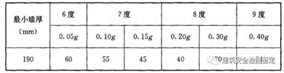

(3)采用现浇钢筋混凝土楼、屋盖时,抗震横墙的最大间距,应符合表3的要求。
(4)房屋需要设置防震缝时,其最小宽度应符合:当房屋高度不超过24m时,可采用100mm;当超过24m时,6度、7度、8度和9度相应每增加6m、5m、4m和3m,宜加宽20mm。
表3 配筋混凝土小型空心砌块抗震横墙的最大间距
