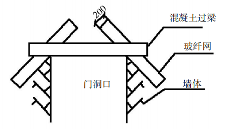

(4)门窗洞口处沿洞口角45。粘贴500mm长玻纤网(在钢丝网上面),玻纤网用水泥掺801胶粘贴(图1)。
图1  门洞口粘结玻纤网

(6)抹灰。抹灰时不得一次抹过厚或一次成活,由于抹灰层内外收水程度快慢不同,易产生开裂,甚至起鼓脱落。抹灰层厚度每遍以7~9mm为宜。待前一层抹灰层凝结后,方可进行第2层抹灰,用铁抹子压实。在有钢丝网的部位应将砂浆挤揉进网孔内,并用2m长靠尺板检查墙面平整度和垂直度(图1)。
