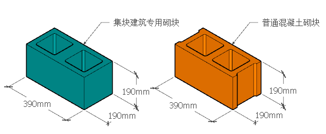

混凝土砌块种类很多,有空心有实心,有多排孔有单排孔,单从承重砌块角度,集块装配式建筑专用砌块与普通空心砌块有着明显的差别,如下图所示,普通砌块边肋带凸起、各肋厚度相当,而集块装配式建筑专用砌块的变化,主要原因是为提高对孔率,充分利用孔洞,这与从无筋砌体使用的普通砌块有着差别。
专用砌块块型与普通砌块的差异

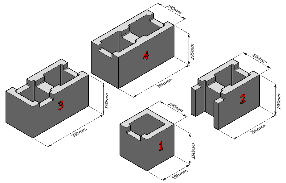

专用砌块组
混凝土砌块在使用中不能随意切割,为满足组砌与配筋要求,常常需要9种以上块型的砌块,工人选块时费时费工,若采用机器进行自动化砌筑,则会因块型种类多大大降低机器的效率。集块装配式建筑推荐4种块型的砌块组满足组砌的要求,即以390mm、290mm和190mm为基本尺寸的砌块组,该砌块组满足建设高度不超过60m的配筋砌块砌体建筑的要求。
集块装配式建筑专用砌块组
