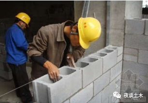

适用于普通混凝土小型空心砌块和轻骨料混凝土小型空心砌块(以下简称小砌块)等砌体工程。
1. 工艺流程
墙体放线→砌块排列→砌筑校正→竖缝填实砂浆→勾缝→灌芯柱→混凝土养护→验
收
2. 控制要点
2.1 施工前,应按房屋设计图编绘小砌块平,立面排列图,施工中应按排块图施
工。
2.2 砌筑小砌块时,应清除表面污物、剔除外观质量不合格的小砌块。底层室内地面以下或防潮层以下的砌体,应采用强度等级不低于 C20(或 Cb20)的混凝土灌实小砌块的孔洞。
2.3 小砌块墙体应对孔对孔、肋对有错缝搭砌。单排孔小砌块的搭接长度应为块体长度的1/2;多排孔小砌块的搭接长度可适当调整,但不宜小于砌块长度的1/3,且
不应小于90mm,墙体的个别部位不能满足上述要求时,应在灰缝中设置拉结钢筋或钢筋网片,但竖向通缝仍不得超过两皮小砌块。

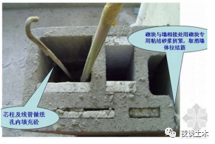

2.4 芯柱处小砌块墙体砌筑应符合下列规定:
2.4.1 每一楼层芯柱处第一皮砌体应采用开口水上砌块:
2.4.2 砌筑时应随砌随清除小砌块孔内的毛边,并将灰缝中挤出的砂浆刮净。
内堵墙垛设芯柱构造详图
2.5 芯柱混凝土宜选用专用小砌块灌孔混凝土。浇筑芯柱混凝土应符合下列规定:
2.5.1 每次连续浇筑的高度宜为半个楼层,但不应大于 1.8m;
2.5.2 浇筑芯柱混凝土时,砌筑砂浆强度应大于 1MPa;
2.5.3 清除孔内掉落的砂浆等杂物,并用水冲淋孔壁;
2.5.4 浇筑芯柱混凝土前,应先注入适量与芯柱混凝土相同的去石砂浆;
2.5.5 每浇筑 400mm~500mm 高度捣实一次,或边浇筑边捣实。

2.8 砌体的水平灰缝厚度和竖向灰缝宽度宜为 10mm,但不应小于 8mm,也不应
大于 12mm。不得出现瞎缝、透明缝。
3. 质量要求
3.1 每层应从转角处或定位砌块处开始砌筑。应砌一皮、校正一皮,拉线控制砌
体标高和墙面平整度。
3.2 在基础梁顶和楼面圈梁顶砌筑第一皮砌块时,应满铺砂浆。
3.3 砌筑小砌块砌体,宜选用专用小砌块砌筑砂浆。
3.4 砌筑普通混凝土小型空心砌块砌体时,不需要对小砌块浇水湿润,如遇天气干燥炎热,宜在砌筑前对其喷水湿润;对轻骨料混凝土小砌块,应提前浇水湿润,块体的相对含水率宜为 40%~50%。雨天及小砌块表面有浮水时,不得施工。
3.5 承重墙体使用的小砌块应完整、无缺损、无裂缝。小砌块应将生产时的底面
朝上反砌于墙上。
3.6 小砌块墙体宜逐块坐(铺)浆砌筑。
3.7 在散热器、厨房、卫生间等设备的卡具安装处砌筑的小砌块,宜在施工前用
强度等级不低于C20(或Cb20)的混凝土将其孔洞灌实。
3.8 每步架墙(柱)砌筑完后,应随即刮平墙体灰缝。
3.9 小砌块和芯柱混凝土、砌筑砂浆的强度等级必须符合设计要求。
3.10墙体转角处和纵横墙交接处应同时砌筑。临时间断处应砌成斜搓,斜搓水平投影长度不应小于斜搓高度。施工洞口可预留直搓,但在洞口砌筑和补砌时,应在直搓上下搭砌的小砌块孔洞内用强度等级不低于C20(或Cb20)的混凝土灌实。
3.11 小砌块砌体的芯柱在楼盖处应贯通,不得削弱芯柱截面尺寸:芯柱混凝土
不得漏灌。
3.12 砌体的水平灰缝厚度和竖向灰缝宽度宜为 10mm ,但不应大于 12mm,也
不应小于 8mm 。
