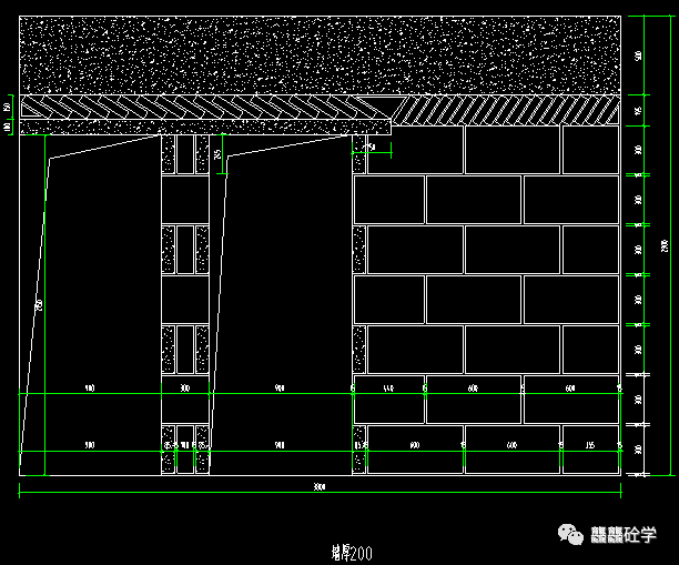

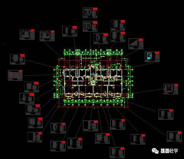

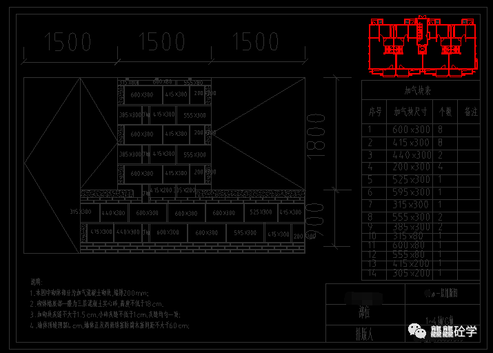

      砌筑工程策划中有三个重点:1、构造柱钢筋的预埋代替植筋,后期植筋数量会减少很多。2、反坎主体带出来,过梁、木砖及压顶的集中预制,这部分用每次主体浇筑掐方剩余混凝土,节约一部分材料。3、编制砌体排版图,集中加工,统筹安排。其中排版图非常重要,排版图编制前一定要把构造柱优化,优化后的构造柱位置可以确保预留钢筋的准确性。排版图编制好,加气块的尺寸数量;过梁、压顶的尺寸数量也出来了。这样就可以集中加工,批量预制了。

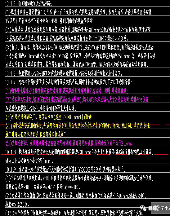

      砌体排版图如何编制呢,我觉得一定要先把图纸研究透彻,结合砌体规范和图集。结构设计总说明和建筑设计总说明里面都会有详细的要求。一般要求如下:
(1)灰缝设置要求。蒸压加气混凝土砌块砌体当采用水泥砂浆、水泥混合砂浆或蒸压加气混凝土砌块砌筑砂浆时,水平灰缝厚度和竖向灰缝宽度不应超过15mm;

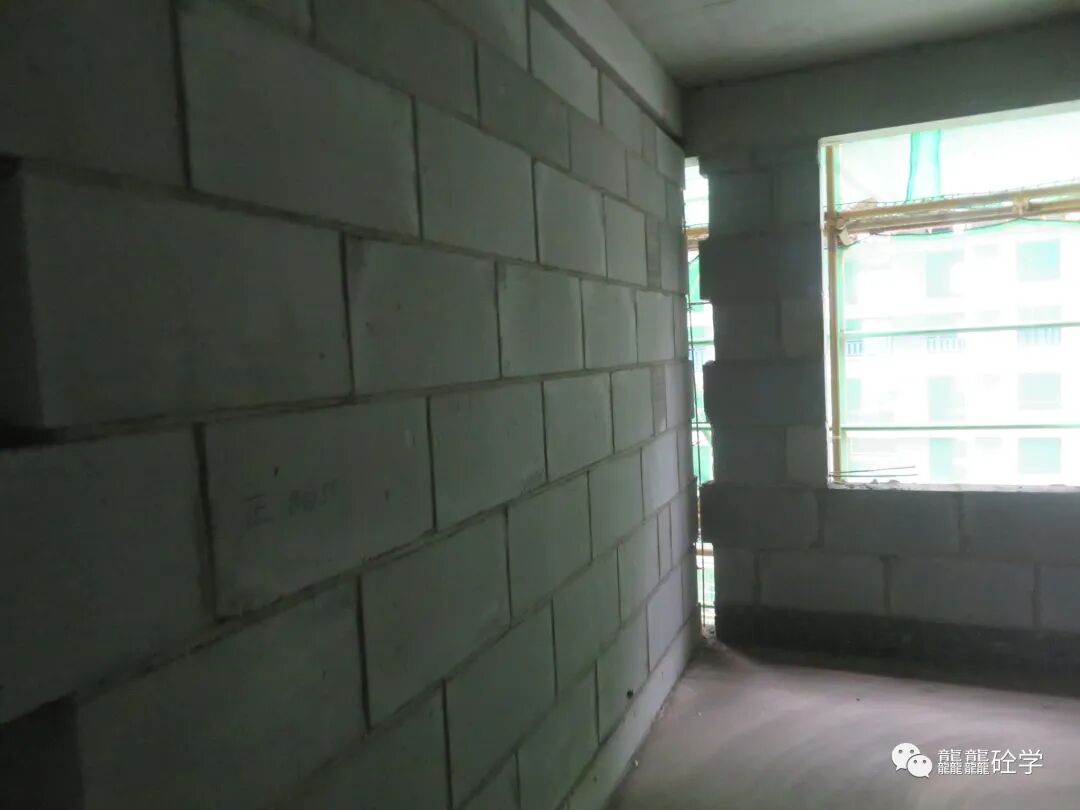

(2)搭砌长度。砌筑填充墙时应错缝搭砌,蒸压加气混凝土砌块搭砌长度不应小于砌块长度的1/3和200mm。

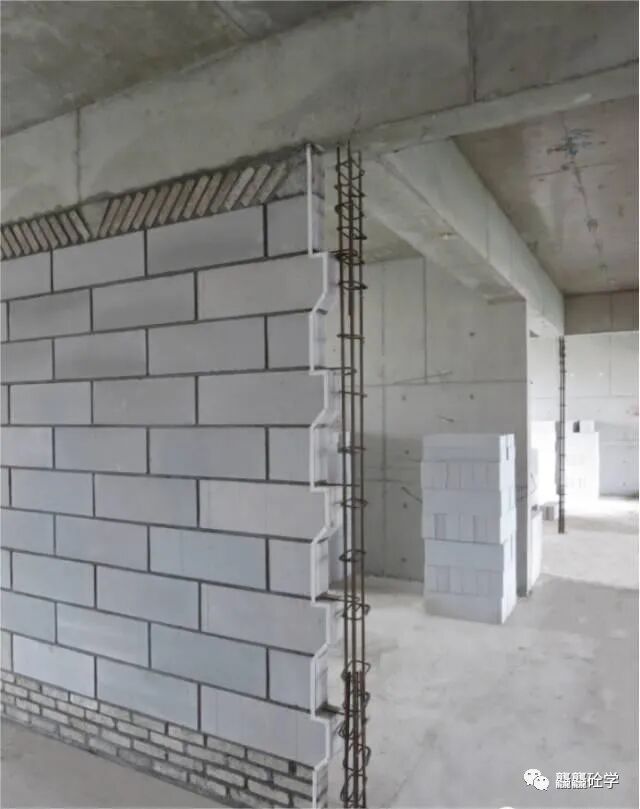

(3)马牙槎长度。墙体与构造柱连接处宜砌成马牙搓。马牙搓伸入墙体60-100mm、搓高200-300mm并应为砌体材料高度的整倍数。
(4)水平系梁设置。当砌体填充墙的墙高超过4m时,要在墙体半高处设置与柱连接且沿墙全长贯通的现浇钢筋混凝土水平系梁,梁截面高度不小于100mm。
(5)构造柱设置。砌体填充墙的墙段长度大于5m或墙长大于2倍层高时,墙顶宜与梁底或板底拉结,墙体中部应设钢筋混凝土构造柱。
(6)顶部斜砌还是用膨胀砂浆塞缝根据当地要求不同选择,砌筑时候要求泥工在正手墙写上砌筑日期和姓名。
      经过测算,普通住宅项目砌块含量在每平米0.05m?左右,损耗控制目标一般为5%以内,结合以前项目现场施工情况,未采用排版图及集中加工的损耗率最大达到10%,采取排版图及集中加工的形式砌筑,最小损耗率可控制到2-3%。以我们项目为例,大概18万平方,排版图及集中加工后砌筑,可以带来8-15万的直接经济效益。
