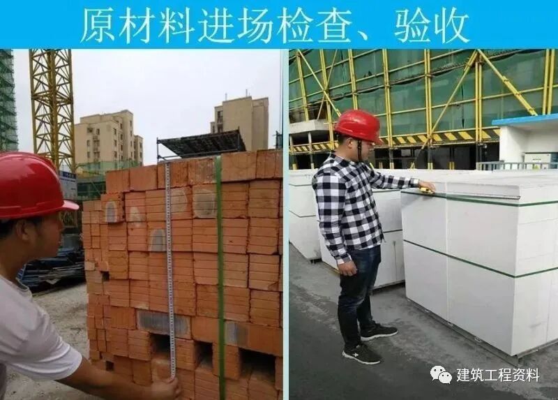

 2、材料进场验收
 ①利废烧结砖、预拌砂浆
 ②蒸压加气混凝土砌块、粘结剂

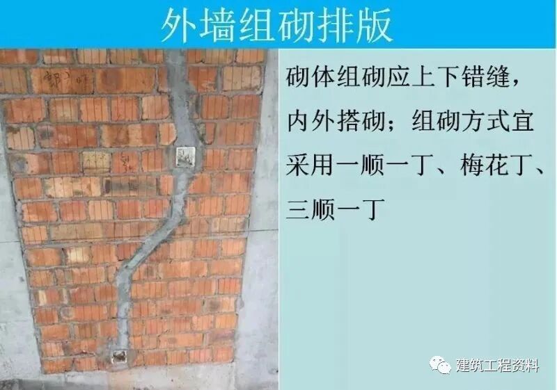

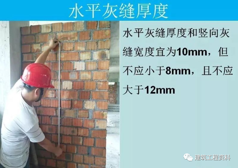

图片外墙砌筑施工(烧结多孔砖)
1、砌体组砌应上下错缝,内外搭砌;组砌方式宜采用一顺一丁、梅花丁、三顺一丁
2、砖砌体的灰缝应横平竖直,厚薄均匀。水平灰缝厚度和竖向灰缝宽度宜为10mm,但不应小于8mm,且不应大于12mm

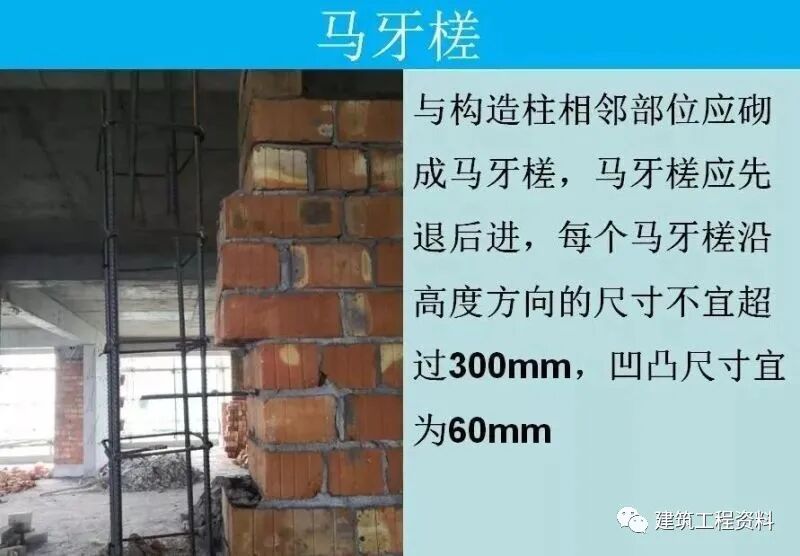

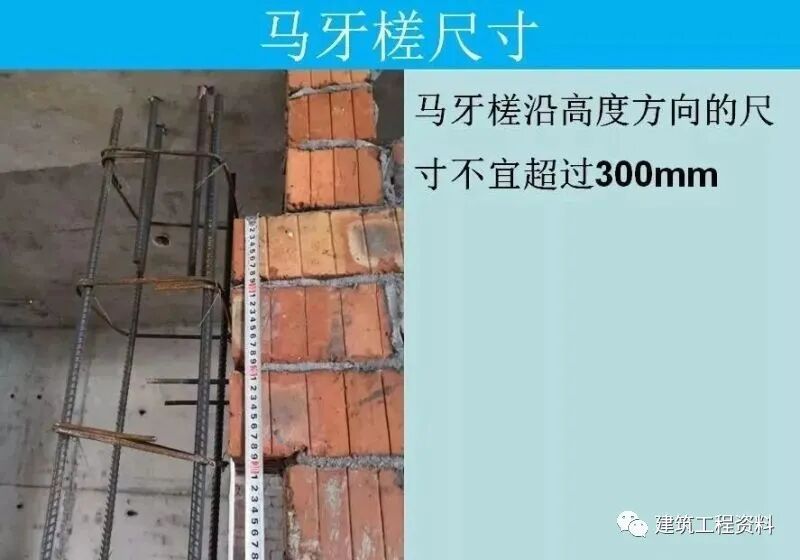

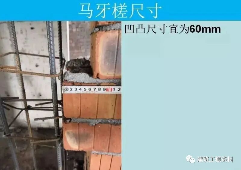

3、与构造柱相邻部位应砌成马牙槎,马牙槎应先退后进,每个马牙槎沿高度方向的尺寸不宜超过300mm,凹凸尺寸宜为60mm

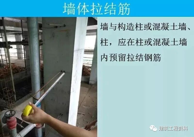

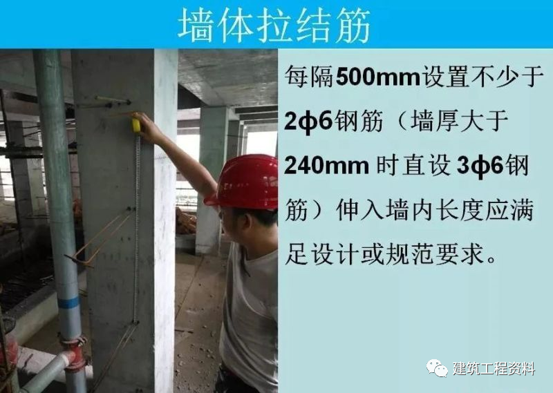

4、墙与构造柱或混凝土墙、柱,应在柱或混凝土墙内预留拉结钢筋,每隔500mm设置不少于2ф6钢筋(墙厚大于 240mm 时直设 3ф6钢筋),伸入墙内长度应满足设计或规范要求。

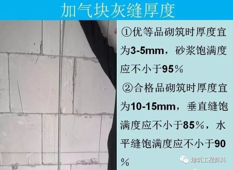

2、蒸压加气混凝土砌块墙体灰缝要求
①优等品砌筑时厚度宜为3-5mm,砂浆饱满度应不小于95%
②合格品砌筑时厚度宜为10-15mm,垂直缝饱满度应不小于85%,水平缝饱满度应不小于90%

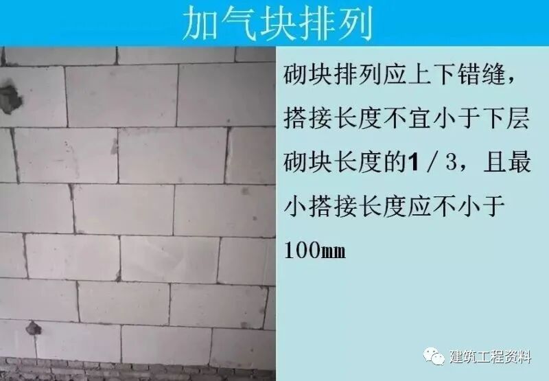

3、砌块排列应上下错缝,搭接长度不宜小于下层砌块长度的1∕3,且最小搭接长度应不小于100mm

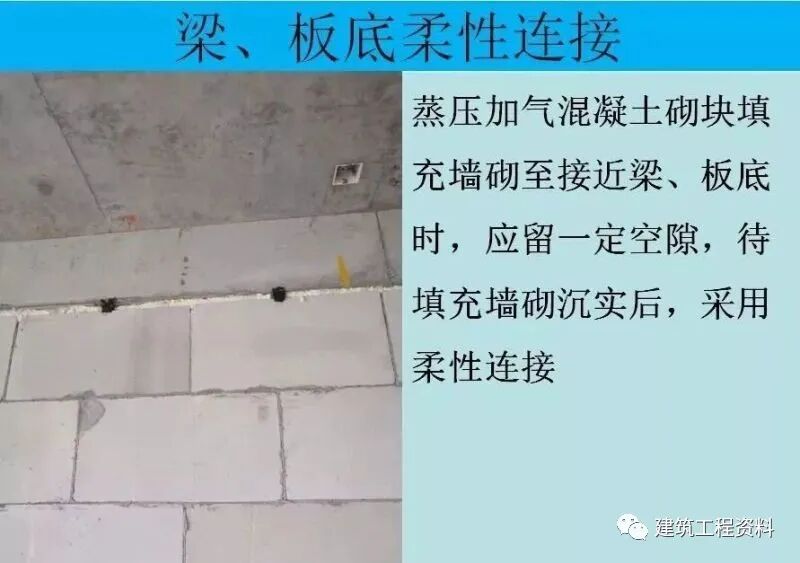

5、蒸压加气混凝土砌块填充墙砌至接近梁、板底时,应留一定空隙,待填充墙砌沉实后,采用柔性连接
