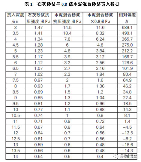

对于石灰砂浆的检测暂无相关的规范可以借鉴,目前仅有赵福志等发表的论文《贯入法检测石灰砂浆抗压强度方法研究》对石灰砂浆的贯入检测开展了具体的研究,其研究成果摘录于下表。研究表明:仅在贯入值为10mm 以上时,石灰砂浆与水泥混合砂浆贯入曲线才比较接近,而实测贯入值普遍在7mm以下。在这一范围内,两者相对偏差均在80%以上。在无相关研究成果的情况下,实际鉴定中可参考本篇文献的结果确认砂浆强度。但需注意,该方法不能出具正式的CMA检测报告,且应在合同内和委托方约定清楚需采用非标方法进行相关的评定工作。

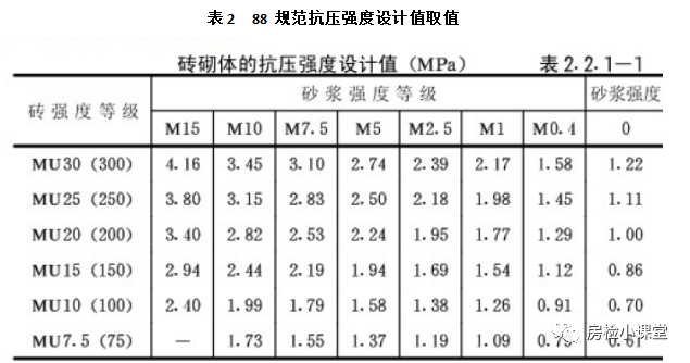

  • 2、在查表确认砌体抗压强度设计值时,规范不能早于《砌体结构设计规范》(GBJ 3-88),原因在于88规范前采用安全系数法进行设计,其采用的材料参数安全度偏低;
  • 3、88规范相较于01规范或现行规范,其材料强度保证率为85%,强度设计值偏高。其强度设计值乘以0.95为现行规范强度设计值。如某砌体由MU10普通烧结砖和M7.5水泥砂浆砌筑,则抗压强度设计值应为1.79×0.95=1.70MPa。

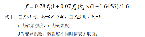

1、 抗压强度设计值

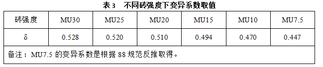

YJK软件中,烧结普通砖、烧结多孔砖、蒸压灰砂砖、蒸压粉煤灰砖砌体抗压强度设计值下式计算(施工质量为B级时):

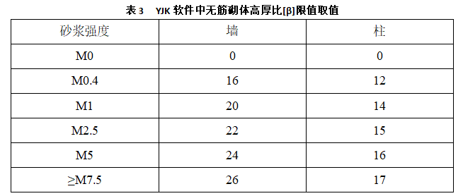

YJK软件中高厚比限值的取值综合考虑了现行规范和88规范的相关取值要求,具体取值如表3所示。中间数值采用插值计算,当砂浆强度为M0时,YJK软件高厚比限值为0。当软件设置砂浆强度小于M0.4时,该处计算不合理。实际计算中,M0.4已很小,故建议验算时最小设置为M0.4。
