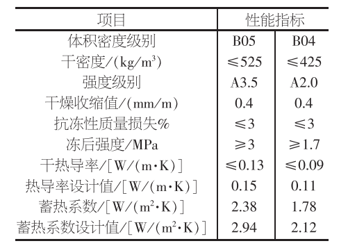

(1)轻质高强:干密度不大于525kg/m?。其性能指标见表1 ,表中BO4、BO5代表体积密度级别。
表1  砂夹气砌块技术性能指标
(2)隔热保温性:砂加气砌块在含水率5%时的热导率入=0.13 W/ (m·K)。
(3)耐火性:75 mm厚砂加气砌块墙耐火极限3 h,100 mm厚以上砂加气砌块墙耐火极限达到4h,本身为无机不燃体,且在高温下不产生有毒气体。
(4)抗冻性:经15次+20℃冻融后,质量损失3% ,冻后强度不小于3 MPa。
(5)可加工性能:现场锯、刨、切割及开槽等加工方便。

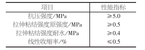

砂加气砌块专用胶粘剂的性能指标应满足表2要求。
表2  ALC专用胶粘剂性能指标
砂加气砌块,ALC专用胶粘剂均采用同一厂家生产的材料,以保证材料相匹配。砂加气砌块进场后,进行强度、密度、热导率项目见证取样复验,合格后方可使用。
