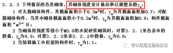

(二)砌体结构强度计算指标
砌体结构不同于混凝土结构,不同的砂浆和砖砌体材料进行组合,结构的强度设计值会随之变化,可以查表3.2.1.需要强调的是,要注意它的强度调整,它和施工质量等级,孔洞率,截面面积,砌体强度等有关,所以要对这些词汇敏感进行调整。具体调整数值详见《砌体规范》3.2.3条。

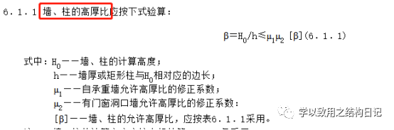

(三)砌体结构的高厚比要求
验算公式在《砌体规范》6.1.1条,这一部分需要注意的有承重墙与非承重墙的区别和修正系数,对于带壁柱墙、带构造柱墙的修正系数,还有门窗洞口墙的修正系数,最后还有变截面柱的高厚比验算。此部分内容详见《砌体规范》第六章。

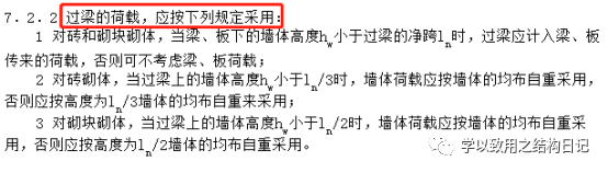

2. 过梁
分为砖砌体平拱过梁,钢筋砖过梁,钢筋混凝土过梁。过梁设计需要注意的是过梁上的荷载,根据墙体高度与过梁净跨之间的关系,决定如何考虑梁板传来的荷载及墙体自身荷载。(详细介绍在《砌体规范》7.2条)

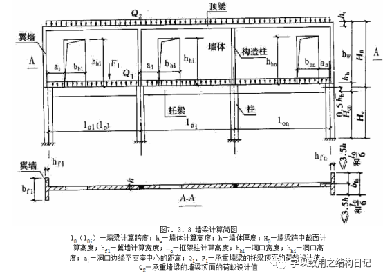

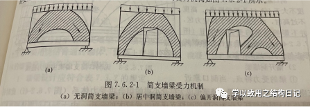

3. 墙梁
在《砌体规范》7.3.2条对于墙梁有具体规定,需要满足这些条件才能称之为墙梁。墙梁的受力机构可以简化为拉杆拱的受力,下部拉杆为偏心受拉构件,这个概念建立起来后,设计墙梁时就简单多了,因为从荷载方面看,分为顶部荷载Q2以及托梁荷载Q1,墙梁应分别进行托梁使用阶段正截面承载力和斜截面承载力计算,墙体受剪承载力和支座局部受压承载力计算。(详细介绍在《砌体规范》7.3条)

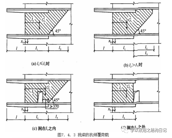

4. 挑梁
挑梁涉及的是倾覆力矩和抗倾覆力矩之间的计算,倾覆力矩计算简单,就是外荷载乘上一个力臂L,计算力臂时要注意x0的取值。抗倾覆力矩则要计算的是荷载值,一部分为挑梁的自重及挑梁上的恒载和活载产生的抗倾覆力矩,另一部分为挑梁上的墙体自重产生的抗倾覆力矩,这一部分计算比较复杂,它和挑梁内伸的长度与墙体高度有关,还和墙体开洞位置有关。这两部分抗倾覆力矩需要分开计算,然后取两者之和。(详细介绍在《砌体规范》7.4条)
