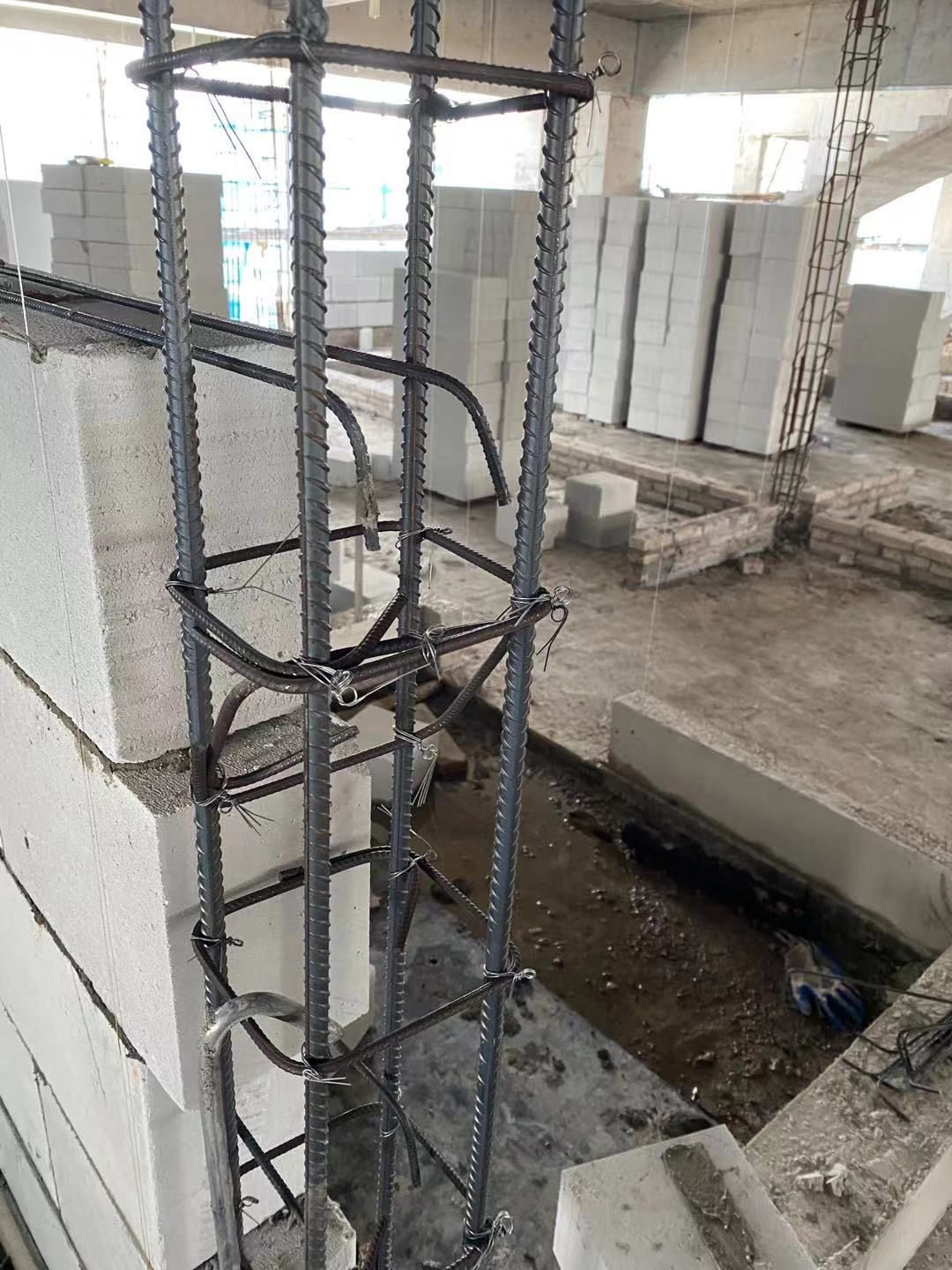

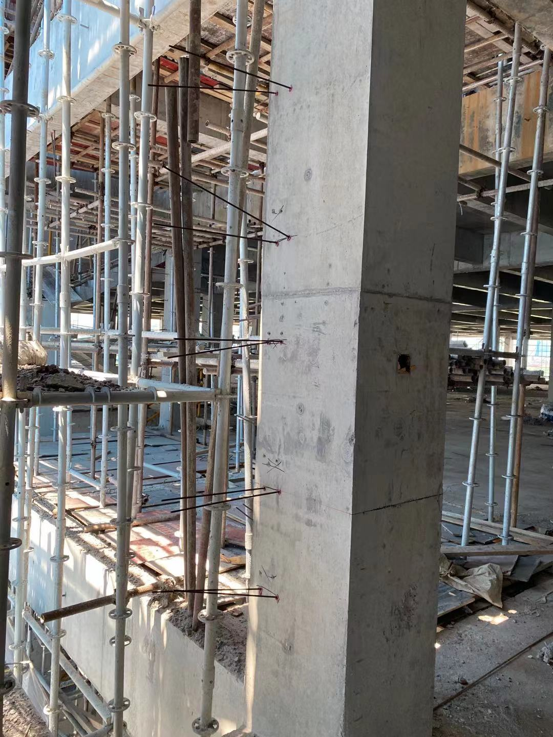

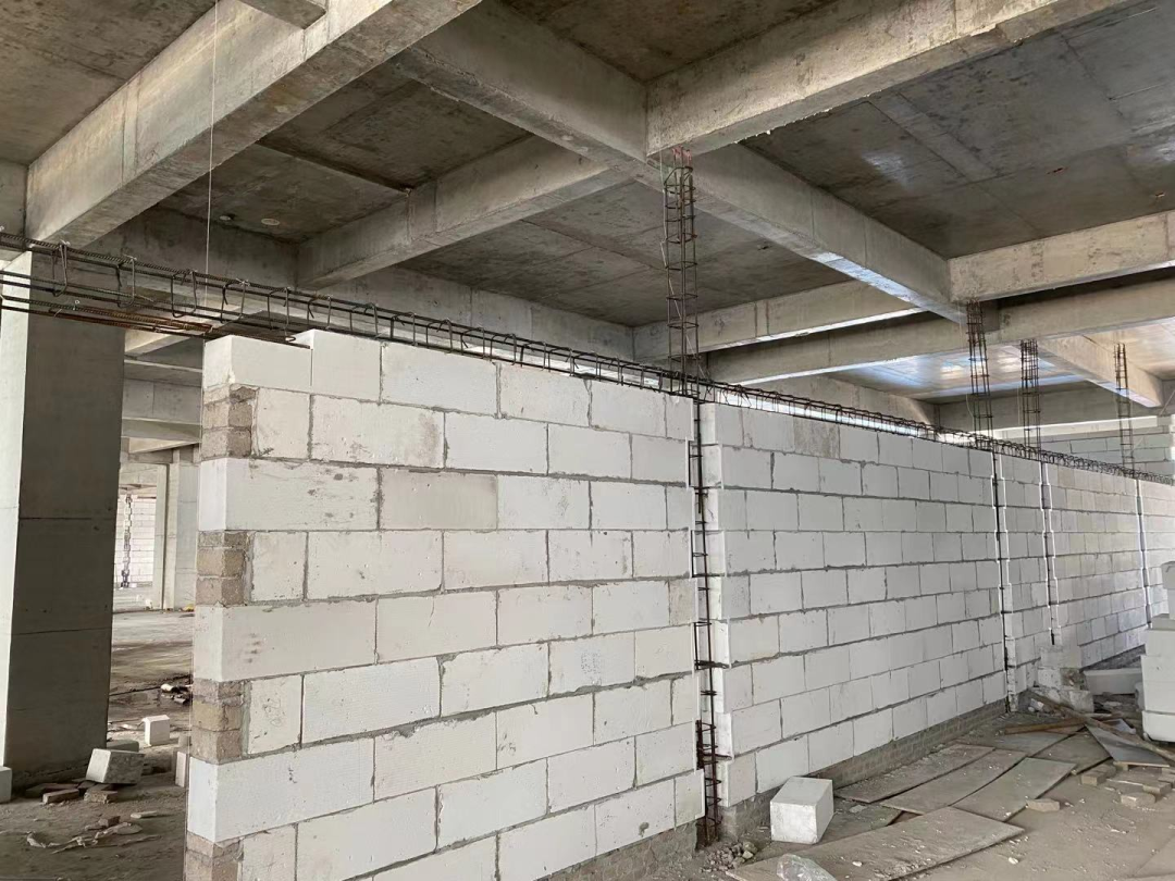

1.拉结筋
拉结筋是建筑工程中钢筋类型的一种,把它砌到墙的里面,摆在砖层当中起连接砌体防止开裂的作用。拉结筋通常用采用6mmHRB400螺纹钢筋,入柱体长度为15D,多用在砖墙的L转角和T字转角处,在砌体留槎的时候必须按规定放置拉结筋。
沿墙高每隔500mm配置2根Φ6的钢筋与承重墙或柱拉结,伸入墙体不宜少于700mm,抗震烈度6-7度时拉结筋宜通长设置。拉筋搭接长度为55D且不少于400mm。拉结筋末端伸入构造柱长度不应少于150mm,末端设置90°弯钩。

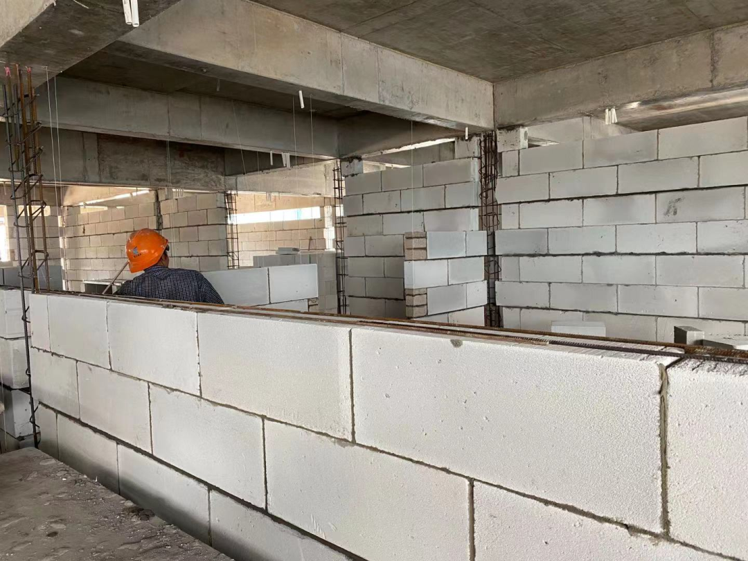

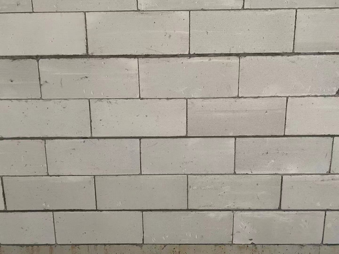

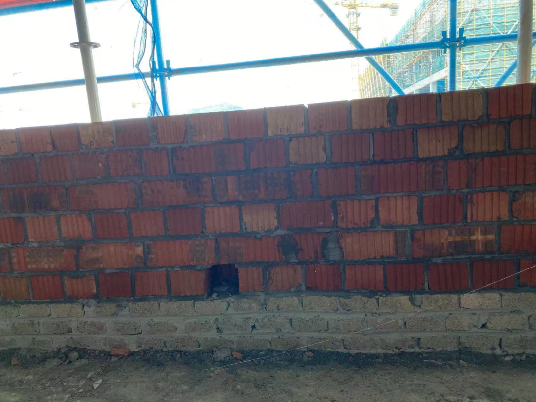

2.砌筑、搭接
墙体每天砌筑高度不得超过1.5米或一步脚手架高度,顶砖应在下部墙体完成14天后砌筑。上下皮错缝搭砌,砌筑搭接长度宜砖长度的1/2,不应少于1/3,不能有通缝、假缝、瞎缝,通缝是指搭接长度小于25mm。

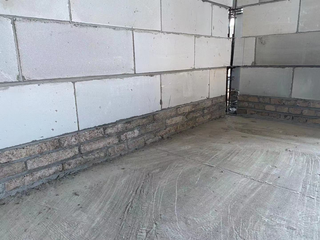

烧结砖及混凝土砖砌体灰缝应在8-12mm,灰缝饱满度不低于80%。混凝土加气块专用砂浆砌筑灰缝厚度为2-4mm,采用普通砂浆砌筑灰缝厚度为13-15mm,灰缝饱满度不低于80%,加气块墙体底部宜用混凝土砖砌筑。

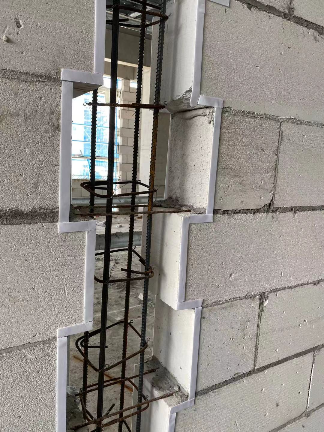

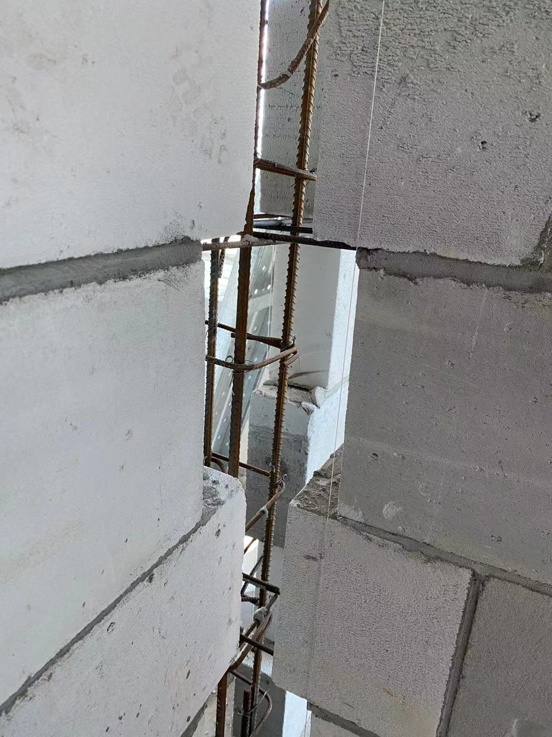

3.留槎、马牙槎
砌体的转角处和交接处应同时砌筑,不能同时砌筑时,应按规定留槎、接槎。构造柱与墙体连接应砌成马牙槎,马牙槎先退后进,马牙槎凹入深度宜为60mm,每组马牙槎高度不应超过300mm。

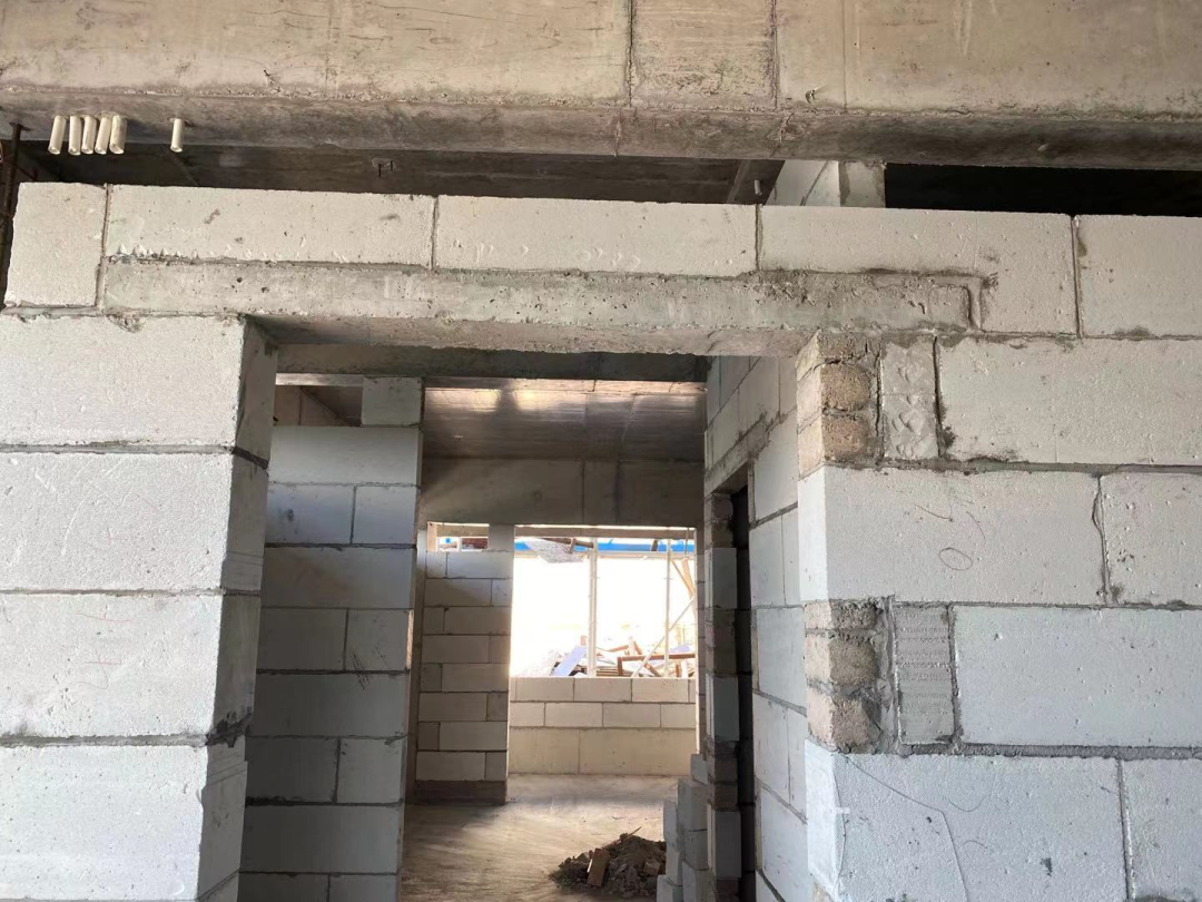

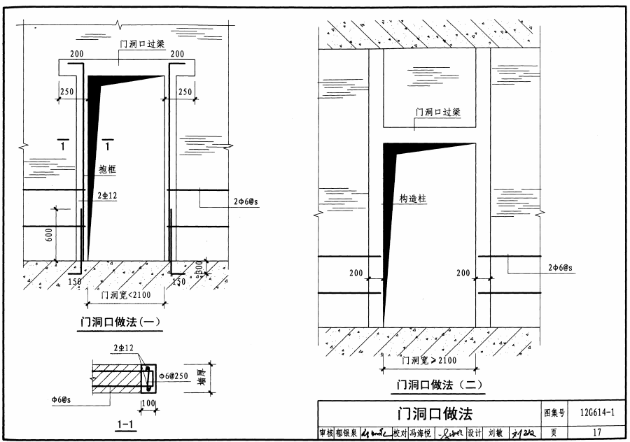

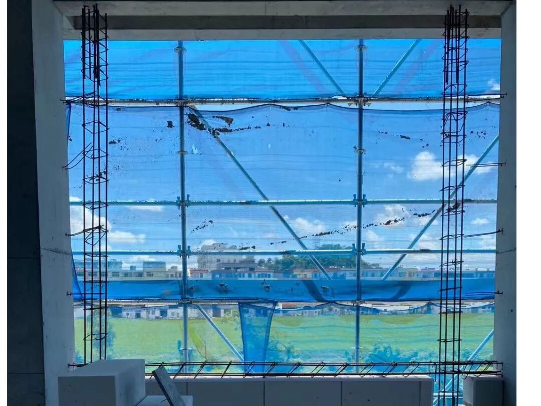

4.洞口、构造柱、过梁
4

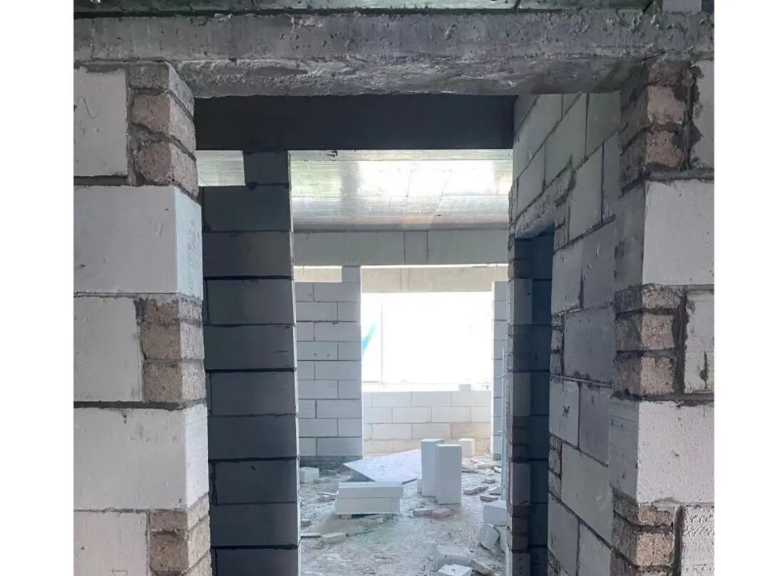

小于2.1米门窗洞口两侧设置厚度为100mm的钢筋混凝土边框,大于2.1米洞口两侧设置构造柱,对洞口小于2.1米的做法规定可以采用尼龙锚栓或混凝土块,每隔600mm设置。有洞口的填充墙尽端至门窗洞口边距离小于240mm时,宜采用钢筋混凝土门窗框。
洞口大于0.3米应设置过梁,过梁入墙内不少于250mm,过梁截面高度根据图纸确定。窗台压顶深入墙体不宜少于250mm,窗边墙短于1米时宜设置通长窗台压顶。
墙高度超过4m时宜在墙高中部设置与柱连接的水平系梁,墙高超过6m时,宜沿墙高每2m设置与柱连接的水平系梁,梁的截面高度不小于60mm。长度超过5m或墙长大于2倍层高时,墙顶与梁宜有拉接措施,墙体中部应加设构造柱。

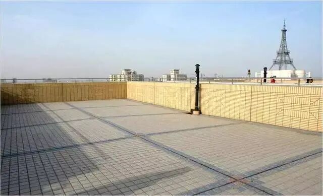

5.女儿墙
女儿墙是建筑物屋顶四周围的矮墙,主要作用是保护人员安全,并对建筑立面起装饰作用。亦会在底处施作防水压砖收头,以避免防水层渗水、或是屋顶雨水漫流。依建筑技术规则规定,女儿墙被视作栏杆的作用,如建筑物在10层楼以上、高度不得小于1.2m,而为避免刻意加高女儿墙,亦规定高度最高不得超过1.5m。
