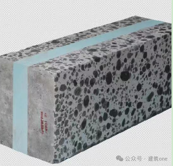

夹芯砌块、空心砌块的80%砂浆饱满度问题
一
问题
某项目,外墙采用陶粒夹芯保温砌块,专用砂浆砌筑。因材料规格限制,陶粒砌块中的夹芯保温板接触面积占比25%,该部分夹芯保温板与专用砂浆无法粘结牢固,如按全截面计算时,砂浆的饱满度只有75%,如按净截面计算则为100%。
因砌筑规范要求80%砂浆饱满度,而本项目陶粒夹芯保温砌块砂浆饱满度只有75%,这样就被认为不满足验收要求。
如何处理?怎么样才能达到80%的砂浆饱满度呢?
二
按净面积计算
如按净面积计算,这样就达到要求。依据如下:
GB50203-2011《砌体结构工程施工质量验收规范》
该规范
6.2.2砌体水平灰缝和竖向灰锋的砂浆饱满度,按净面积计算不得低于90%。
抽检数量:每检验批抽查不应少于5处。
检验方法:用专用百格网检测小砌块与砂浆粘结痕迹,每处检测3块小砌块,取其平均值。
从上可知,如按净面积计算,可达到验收要求。
三
按内外页墙体分别计算
如按内外叶墙体分别计算砂浆的饱满度,也可达到验收要求,依据如下:
JGJT274-2012《装饰多孔砖夹心复合墙技术规程》
8.1.6砌体灰缝应饱满,砖体内叶墙水平灰缝和垂直灰缝砂浆饱满度不得低于80%,砌块砌体内叶墙水平灰缝和垂直灰缝的砂浆饱满度不得低于90%,各种块材外叶墙水平灰缝和竖向灰缝饱满度不得低于90%。
抽检数量:每检验批抽查不应少于5处。
检验方法:用百格网检查砖底面与砂浆的粘结痕迹面积。每处检测3块砖,取其平均值。
从上可知,如按内外叶墙体分别计算砂浆的饱满度,也可达到验收要求。

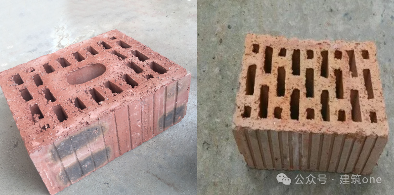

烧结页岩多孔砖问题
某些项目,外墙采用烧结页岩多孔砖,也有同样问题:多孔砖的孔洞垂直于受压面。这样砌筑的话,那砂浆不是从孔洞中漏掉了吗?如何确保80%砂浆饱满度?
当多孔砖的孔洞垂直于受压面砌筑时,可使砌体有较大的有效受压面积,有利于砂浆结合层进入上下砖块的孔洞中产生“销键”作用,提高砌体的抗剪强度和砌体的整体性。
至于如何满足80%砂浆饱满度,依据还得从上面规范中找。
