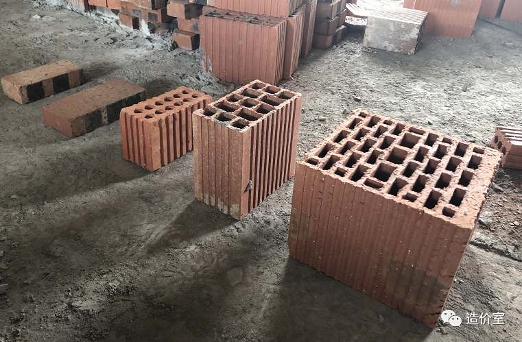

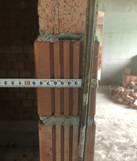

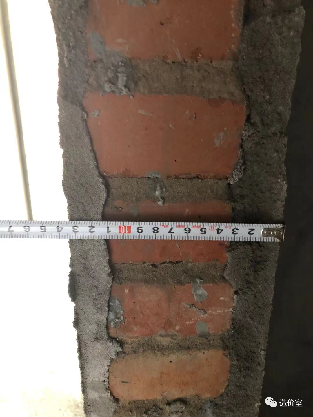

下面,我们来一步步探究问题,研究之前,我特意去照了几张照片
这是100厚的墙体,实际只有90厚
这是200厚的墙体,实际只有190厚
首先,我们要先了解一个专业名词,“模数”,什么是模数?模数是一个单位,为了让建筑工业化大规模生产,使不同材料、不同形式和不同制造方法的建筑构配件、组合件具有一定的通用性和互换性,统一选定的协调建筑尺度的增值单位。
不过这里的砖模数,和建筑模数不一样,建筑模数的规范来源《建筑模数协调标准》(GB50002-2013),其中里面有个基本模数,基本模数用M表示,一般1M=100mm,整个建筑物和建筑物的一部分以及建筑部件的模数化尺寸,都是是基本模数的倍数。在基本模数之上就形成了扩大模数2M、3M、6M、9M等,分模数M/10、M/5、M/2等,一般建筑制图这些轴线的间距就是引用的这本规范,我就不多讲了,大家可以具体翻一翻。
而砖模数和建筑模数一般都不协调,砖的模数,就是各种砖的规格,标砖是我们最能熟悉的一种砖,他的尺寸规格是240*115*53,我们一般用标砖的长、宽、高作为砖墙厚度的基础,加上10mm的灰缝来进行组砌排砖,形成了墙的模数,所以就有了12墙、18墙、24墙、37墙、49墙这类,排砖的目的就是为了使墙能准确地按照放线的位置咬槎搭砌,并尽量使门窗洞口、附墙垛等处符合砖的模数。

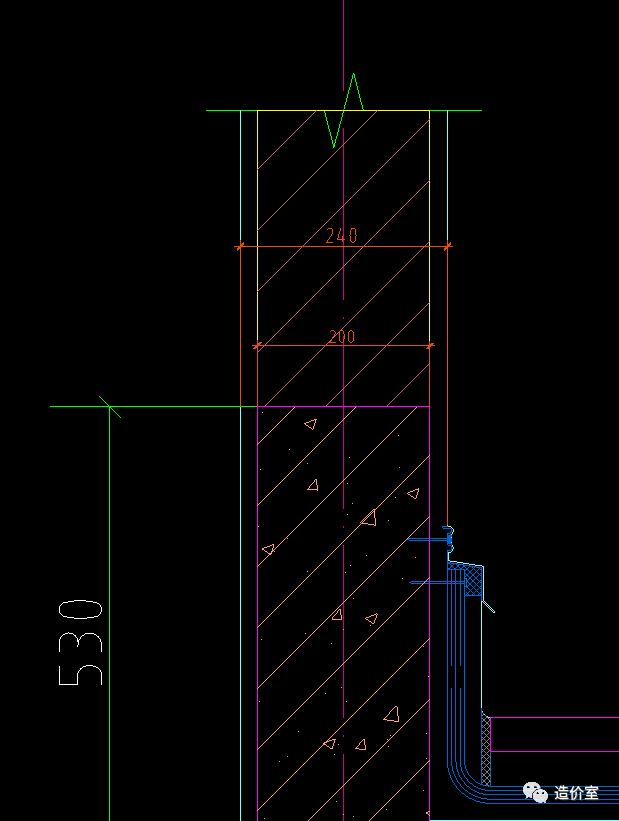

其二:看节点大样图推测墙体厚度不含抹灰:
一般节点大样图都会有墙体的厚度和抹灰的示意线条,如果要做外保温则会有保温的图例,保温图例外在加一道蓝色的示意线表示保温做完在抹灰。

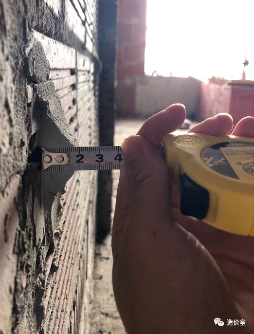

上图就是某个项目的建筑节点大样,斜线就是墙体,宽度是200,然后外面的蓝色就是示意的抹灰的厚度20mm,为了研究20mm的厚度,我看现场有些地方做了灰饼了,我就去量灰饼的厚度,确实是20mm。(不同项目抹灰厚度不同,具体查看自己项目的建造标准)
抹完灰的墙体更厚了
两个原因讲完,大家应该明白了,那么为什么现场与实际相差10mm,有两个原因,其一是我们都知道砖坯都是有一个尺寸的,但是出窑后都是有一些的缩水,所以说在尺寸上就会有差异。其二就是砖的模数要求。

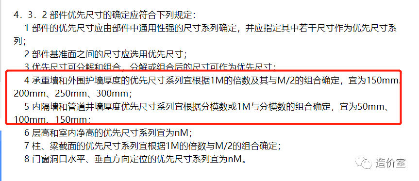

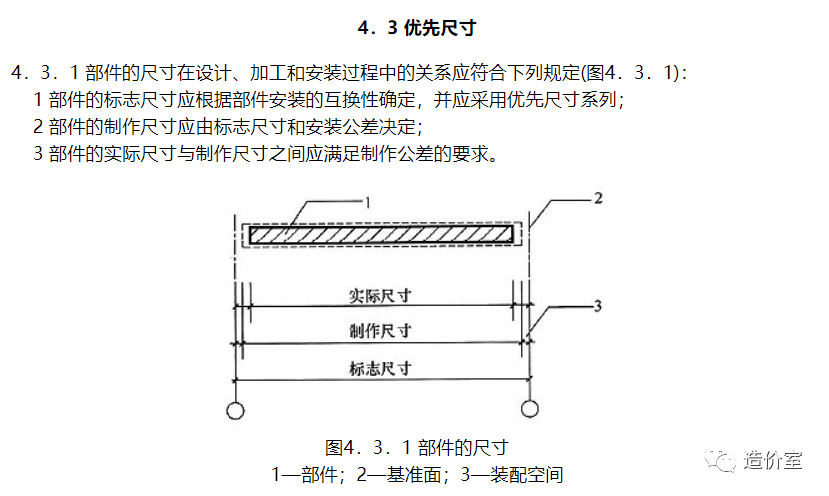

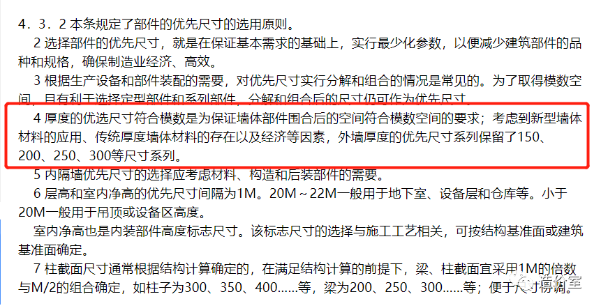

请大家翻开建筑模数协调标准规范,在这本规范的模数协调原则中,写明了这么一句话:选择部件的优先尺寸,就是在保证基本需求的基础上,实行最少化参数,以便减少建筑部件的品种和规格,确保制造业经济、高效。
厚度的优选尺寸符合模数是为保证墙体部件围合后的空间符合模数空间的要求;考虑到新型墙体材料的应用、传统厚度墙体材料的存在以及经济等因素,外墙厚度的优先尺寸系列保留了150、200、250、300等尺寸系列。
在后面优先尺寸的说明中,也强调的说明了:承重墙和外围护墙厚度的优先尺寸系列宜根据1M的倍数及其与M/2的组合确定,宜为150mm、200mm、250mm、300mm;
这就是为什么建筑平面图墙厚都要标注为200、100厚,那为什么有些墙厚和实际砖的尺寸会有差异?其实在这本规范也告诉你了,部件分为标志尺寸,也就是平面图标注的200厚、100厚,然后有个制作尺寸,就是砖的模数规格。然后有个实际尺寸,就是砖出窑的规格。三种规格。规格与规格之间满足公差的要求就行。

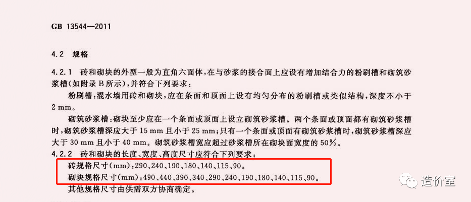

所谓砖的模数规格,也有规范来规定,这里我们翻阅《GB25779-2010是混凝土多孔砖》规范,里面详细介绍了混凝土多孔砖的模数要求。
确实没有200厚的,只有190厚的,当然因为问题是页岩烧结的多孔砖,所以我们换一本规范《GB13544-2011烧结多孔砖和多孔砌块》
里面确实也没有200厚的,不过在询价的时候有些地区提示有200厚的,我特意询问了他们的差异,他们说最大相差2mm,这我就不得而知他们说的是否准确了,因为工地买回得来偏差还是有的。
这种偏差就是上面说的标志尺寸、制作尺寸、实际尺寸的偏差吧,只要三者之间满足公差要求就行。

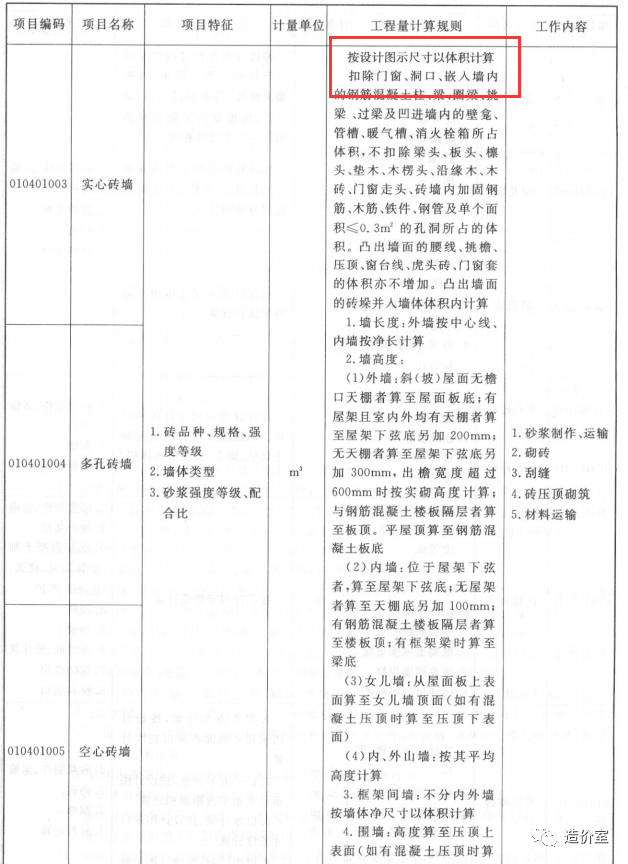

因为GB50584清单计算规范说了:按设计图示尺寸以体积计算。
当然有些地方的定额可能会有不同说明

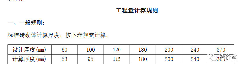

比如重庆18定额规定了墙的模数。
这里我们可以看到,设计200厚的计算厚度还是按照200,设计100厚砖墙,实际我们只计算95厚。

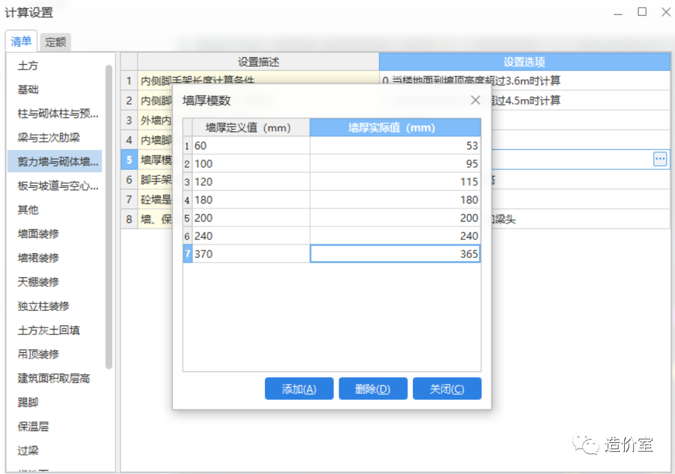

其实在广联达里面,也可以调整墙的模数,广联达一般是按得默认的模数计算。
一般我们都是按设计图示默认计算,当然不排除其他地方有特别说明,这个时候就得问问领导的意见了。

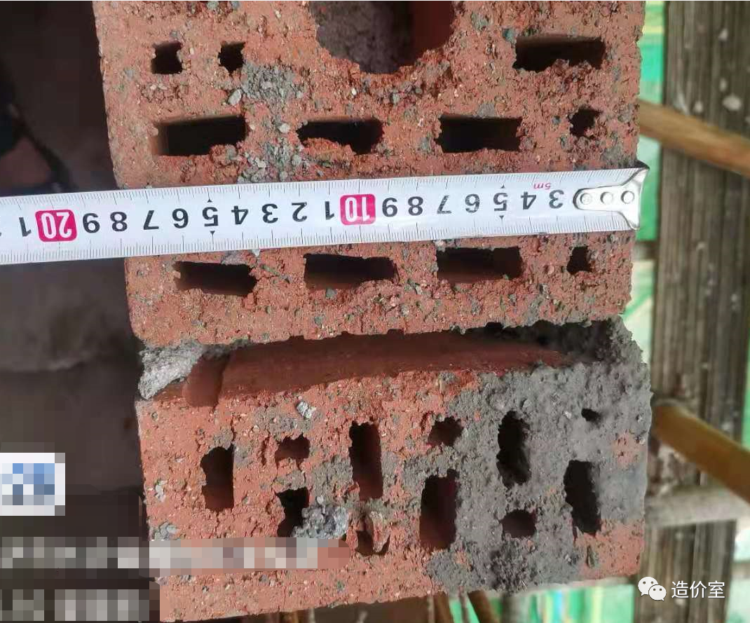

在文章结尾的时候,同行发了几张图片,平面图是200厚,现场实际只有180厚,也有190厚的,但外墙大部分厚度都是180mm,这种偏差我还是第一次见。
我总结的原因可能有以下几点:
一、现场买的就是180厚的砖砌体,搭配190厚的砖砌体混合使用,做到偷工减难料的目的。
二、卷尺量的不规范及拍照造成的视觉差导致的误差,这种原因也可能有。
