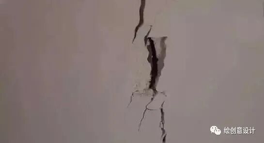

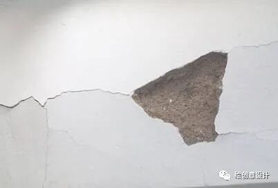

墙面开裂是一件让人很心烦的事情,不但严重影响了房屋的美观性,而且还会引起一些安全方面的问题。大家一旦发现家里墙体有出现开裂的情况,就需要马上对墙面进行修补。那么墙面是怎么开裂的呢?墙面开裂了又要如何修补呢?下文详细介绍墙面裂缝修补步骤,期待可以帮助到有需要的朋友。

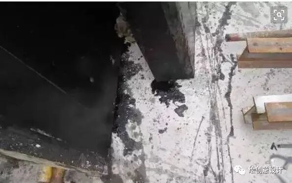

1、模板施工采用废机油等作为涂膜剂
结构施工,特别是大钢模体系下使用废旧机油作为脱模剂,有机油脂类附着时间长,难消除。极易导致钢模体系下抹灰开裂、空鼓。

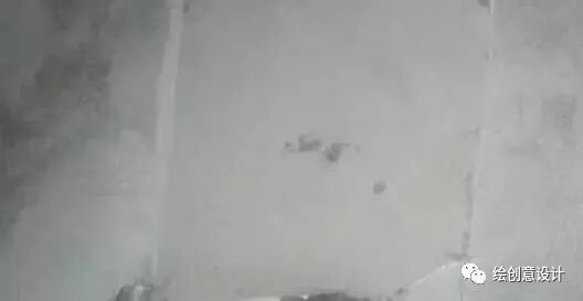

2、混凝土表面未拉毛或拉毛质量差
结构混凝土标号均为C30以上,且混凝土经振捣及脱模剂、致密剂双层作用下形成混凝土致密层,表层较为光滑,砂浆面难以附着。拉毛或喷毛处理常使用1:1砂浆加建筑胶作为基层处理,建筑胶含量过低及覆盖率不足极易导致抹灰空鼓、流坠开裂。

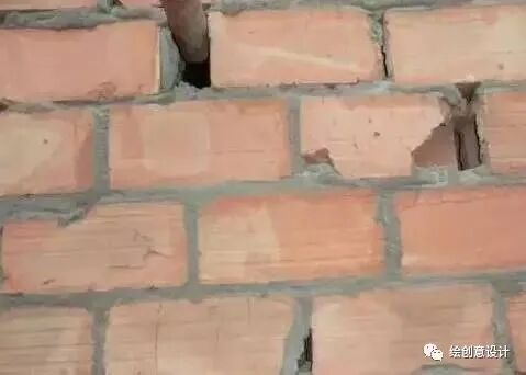

3、砌筑断砖上墙
砌筑砂浆伸缩沉降特别断砖部位沉降量大于其他部位,易形成多皮通缝。砌体断裂部位吸水率增大,导致该部位砂浆快速失水导致开裂、空鼓。

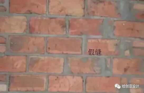

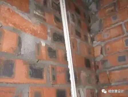

4、砌体瞎假缝
瞎假缝部位存在明显空腔,导致砂浆面快速失水,导致空鼓。大面积瞎假缝极易大致抹灰面龟裂及贯穿裂缝。【注:砖在砌筑工程中,有横缝、竖缝,并要求横平竖直,缝宽为8-12mm,不得有通缝、瞎缝、透明缝等,有的砌筑者,砌筑错误,导致不横平竖直,仅用砂浆画上一条缝(一般为竖缝),这就叫假缝;砌体中相邻块体间无砌筑砂浆,又彼此接触的水平缝或竖向缝叫瞎缝。(来源:搜狗百科)】

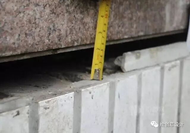

5、砌体洞口缺陷
1)窗台板与窗边墙无搭接处理
2)窗台板与窗边墙咬合长度不足或密实
3)砌体洞口未设置预制块导致砌体破损

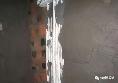

8、管线开槽固定差
1)开槽破坏墙体
2)开槽深度不足,封堵厚度不足
3)单线管无固定
4)多组线管“品”字固定
9、管线槽不封堵直接粉刷

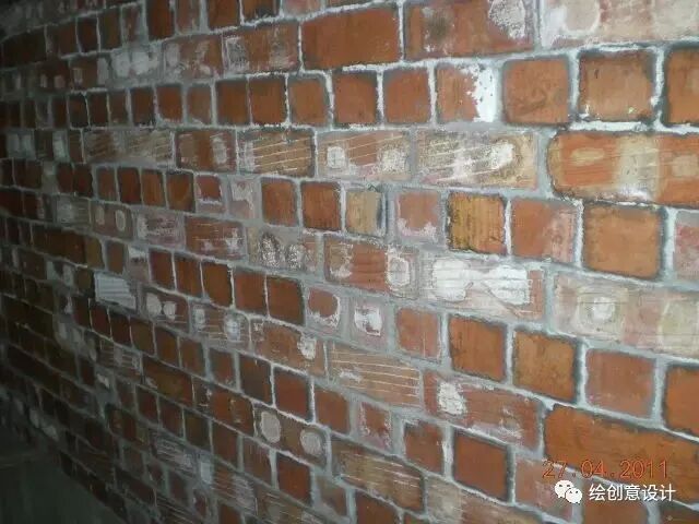

10、烧结砌体浇水时间
1)增加砂浆含水率,烧结砖不浇水,
2)浇水量过少,砌体含水率不饱和,
3)提前浇水时间较短,砌体表面有明水

4)箱体背部砌体组砌存在瞎缝假缝

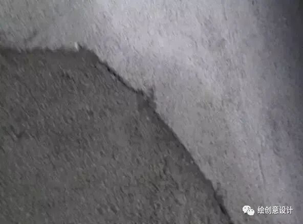

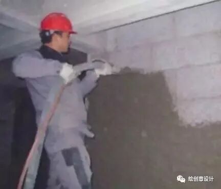

12、抹灰单层厚度过厚
抹灰砂浆单层粉刷超过1cm,因砂浆初凝时间较长,粉刷初期极易导致粘结力不足以抵消自重,导致流坠开裂、空鼓。

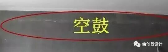

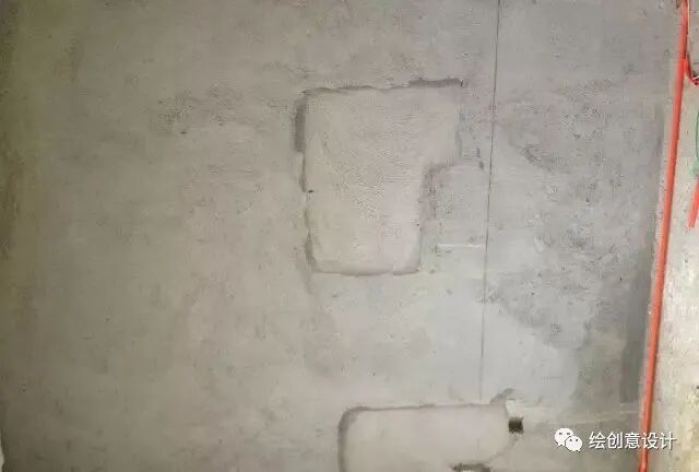

16、空鼓修补后二次开裂、空鼓
1)空鼓部位未切割直接打凿导致周边空鼓
2)剔凿面及切割断面未清理干净及洒水湿润
3)空鼓面未分两次修补
4)修补后初凝前未覆膜养护

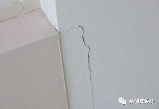

墙面裂缝如何修补一

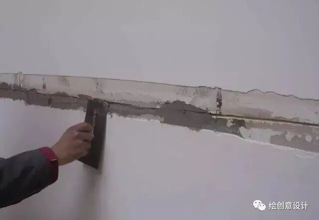

当您发现家中墙面裂缝时,应当在第一时间进行修复。第一步是先把开裂的墙面铲除,我们先在墙面上洒水,把墙面润湿后再铲,这样铲的时候就更省力。大家应把墙皮铲除到露出水泥砂浆墙面或是腻子层。

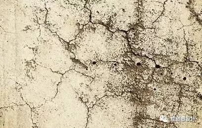

墙面裂缝如何修补二
大家把旧墙皮铲除后,下一步就是在墙面上涂上界面剂,大家一定要注意涂抹均匀。对于出现裂缝的地方,应进行特别的处理,大家可以用牛皮纸带和白乳胶贴住裂缝,防止此处继续开裂。另外,大家还要对凹凸不平的墙面进行找平,一般石膏比较常用,凹凸差不超过0.5公分为佳,然后贴布:一般轻体墙和保温墙等非承重墙都需要贴布。
墙面裂缝如何修补三
这些都处理好后,大家就要准备刮腻子了。腻子的品质关系到施工的效果,大家宜选用颗粒细度较高和质地较硬的腻子为佳,也可以添加一定的白乳胶提高腻子的硬度。等腻子干了后,大家还需要在墙面上打磨。打磨完毕一定要彻底清扫一遍墙面,以免粉尘太多,影响漆的附着力。
墙面裂缝如何修补四
下一步就是要在墙上刷漆了,大家在调制底漆时可以多放一点水,这样更容易刷均匀。大家在刷漆的时候应确保确保墙面每个地方都刷到,这样才可以保证施工的效果。底漆彻底干了后,就可以刷面漆了,大家在刷面漆时,不要加过量的水,滚筒的毛不要太短,但一定要细。乳胶漆涂刷完后4个小时就会干燥,但7-10天之内不要有擦洗或任何接触墙面的举动。
