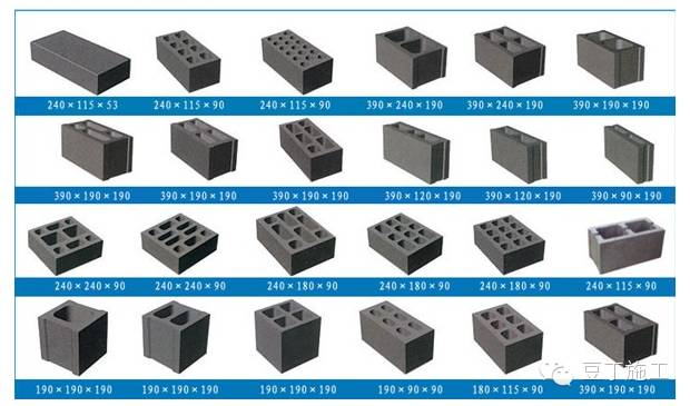

1、按材质分
粘土砖、页岩砖、煤矸石砖、粉煤灰砖、灰砂砖、混凝土砖等。
2、按孔洞率分
实心砖(无孔洞或孔洞小于25%的砖)、多孔砖(孔洞率等于或大于25%的)、空心砖(孔洞率等于或大于40%。
3、按生产工艺分
烧结砖(经焙烧而成的砖)、蒸压砖、蒸养砖。

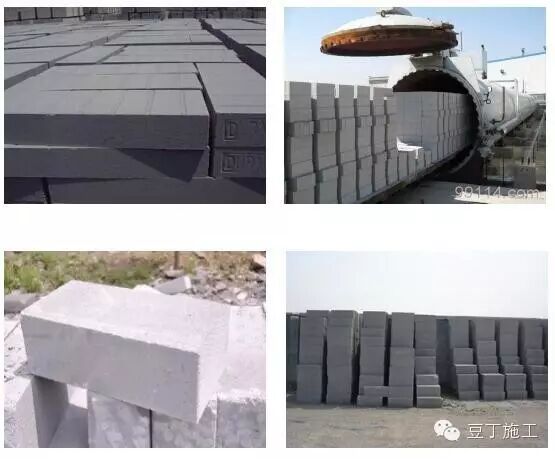

烧结砖——以粘土、页岩、煤矸石、粉煤灰、淤泥及其它固体废弃物等为主要原料,经焙烧而成,主要用于建筑物承重部位。砖规格尺寸(㎜):290、240、190、180、140、115、90。根据抗压强度,烧结多孔砖分为MU30、MU25、MU15、MU20、MU10五个强度等级。
蒸压砖——利用粉煤灰、煤渣、煤矸石、尾矿渣、化工渣或者天然砂、海涂泥等作为主要原料,不经高温煅烧而制造的一种新型材料称之为免烧砖。砖规格尺寸为240mm*115mm*53mm。根据抗压强度、抗折强度及抗冻性分为MU25、MU20、MU15和MU10四个强度等级。
蒸养砖是以粉煤灰或其他矿渣或灰砂为原料,添加石灰、石膏以及骨料,经胚料制备、压制成型、高效蒸汽养护等工艺制成。

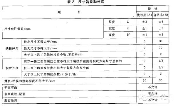

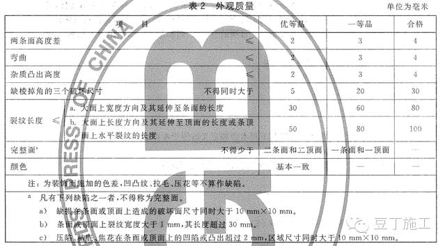

(1)蒸压灰砂砖、粉煤灰砖、加气混凝土砌块的出釜停放期不应小于28d;混凝土小型空心砌块的龄期不应小于28d。
(2)进场砌块等要有合格证并取样复检符合要求,进场砌块应严格进行外观质量检查,产品不合格不准使用。
(3)抽检数量:每一生产厂家,烧结普通砖、混凝土实心砖每15万块,烧结多孔砖、混凝土多孔砖、蒸压灰砂砖及蒸压粉煤灰砖每10万块各为一验收批,不足上述数量时按1批计,抽检数量为1组。

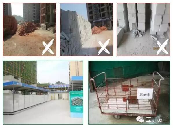

1、砌体材料堆放杂乱,砌块堆放过高,缺棱掉角现象严重,直接影响砌筑质量。
防治措施:
砌块堆放必须“上盖下垫”,即:上方搭设防雨棚;下方垫木方有效排水。加强材料运输环节控制,制作方正实用的运输小车,控制每次运输数量,以有效控制破损率,严禁采用翻斗车。

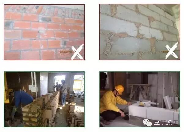

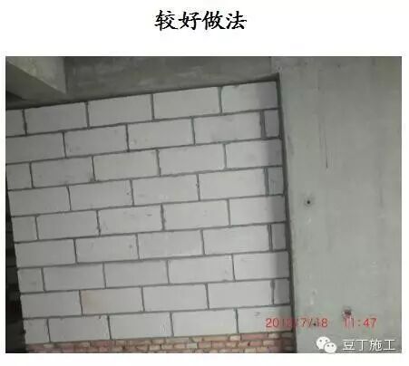

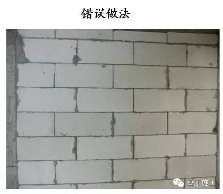

2、砌筑搭接不足1/3,断砖上墙,灰缝不饱满,存在透光缝。
防治措施:
砖砌搭接长度应大于砖块1/3长度,砌体灰缝应饱满、横平竖直,双面勾缝;灰缝的砂浆饱满度不得低于80%;砌筑中不得出现瞎缝、透明缝。

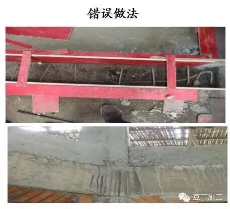

3、混凝土反坎浇筑前楼板面未凿毛,模板内垃圾未清理,浇筑后易出现施工冷缝。
防治措施:
楼面混凝土浇筑终凝前进行拉毛处理或导墙浇筑前楼板面进行凿毛处理,垃圾清理干净,并洒水湿润,充分振捣,提升反坎成型质量。
4、砌块尺寸偏差过大,断砖上墙,砌筑时未实时对砌体平整度及垂直度进行控制。
防治措施:
首先对原材尺寸偏差的进行挑选,砌筑前先根据尺寸控制线进行布线控制,每皮砌块砌筑前先用靠尺检查下皮砌块表面的平整度,不平整处用磨砂板磨平,砌筑时需用水平尺和橡皮锤时时控制平面的水平和立面垂直度。

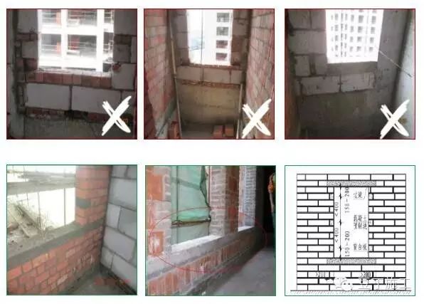

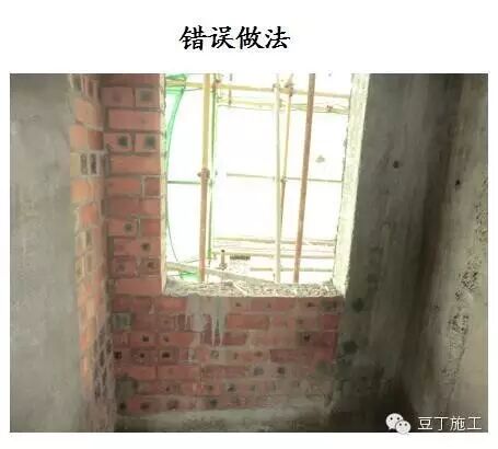

5、外门窗洞口尺寸控制较难,窗台板浇筑工序倒置,深入墙体长度不足。
防治措施:
明确以建筑图纸尺寸预留洞口,加强砌筑过程中的尺寸控制,对大砌块最好采用挂双线的方法进行施工;应先浇筑窗台板再砌筑上部墙体,保证窗台板密实,窗台板深入墙体不低于120mm。

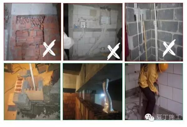

6、砌体线槽多为切割机切割,导致空心砖破损;砌体上开设横槽,线管无有效固定,多线管无有效间距。
防治措施:
砌体尽量采用免开槽工艺;禁止开设横槽;砌体开槽应使用专用工具切割并辅以手工镂槽器,严禁锤斧剔凿;砌体墙槽深度≤DN+20mm、宽度≤DN+60mm,应避免交叉双面开槽;线槽部位应铺设玻纤网格布或镀锌钢丝网片加固,减少开裂风险。

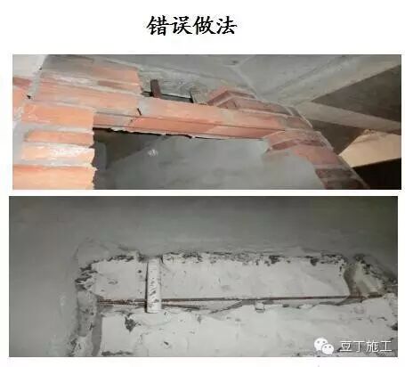

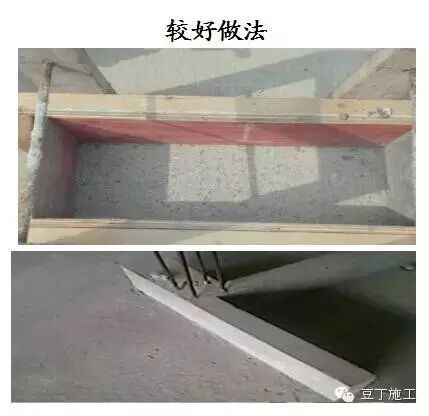

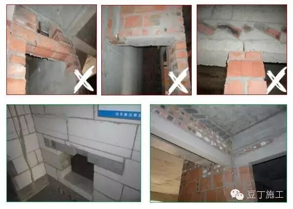

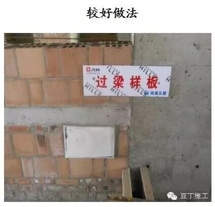

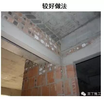

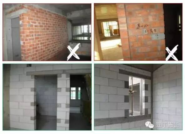

7、洞口上部未设置过梁或过梁高度、伸入墙体不足,门过梁搭接长度不足20cm,未一次性现浇。
防治措施:
根据GB50203-2011《砌体结构工程施工质量验收规范》3.0.11宽度超过300mm 的洞口上部,应设置钢筋混凝土过梁。
8、空心砌块未设置混凝土预制块,后期门窗固定片安装无法安装牢固,易导致开裂。
防治措施:
深化砌筑排版图,标明预制块位置,推荐预制块上下距离阴角150-200mm,中间间距500mm,满足门窗安装。

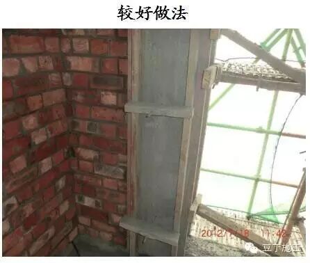

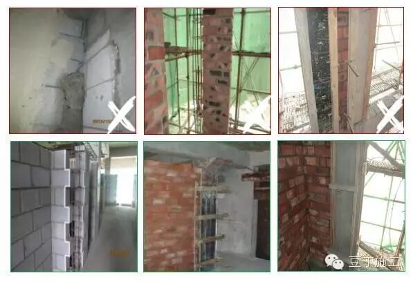

9、构造柱未设置马牙槎,未设置簸箕口,混凝土浇捣不密实,使用步步紧加固,导致砌体破损。
防治措施:
马牙槎留设位置准确、先退后进、大小一致、组筑合理、棱角垂直、清爽整洁,贴双面胶防止漏浆,设置簸箕口方便浇捣;构造柱支模应使用对拉螺栓,避免使用步步紧。

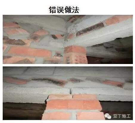

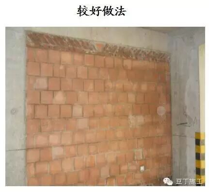

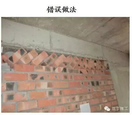

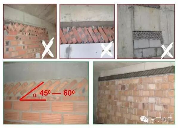

10、斜顶砖组砌不密实,斜顶角度过大,较长墙体斜顶采用同向方式组砌,后期该部位易开裂。
防治措施:
斜顶砖应组砌密实,角度宜为45—60度,当墙体较长时应采用倒八字双向砌筑,中间部位采用成品三角块放置。

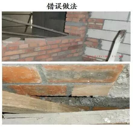

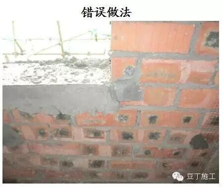

11、

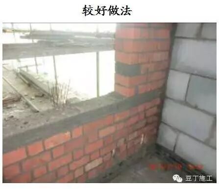

错误做法:窗台板未伸入墙体,与砌体形成断面。该部位后期易出现八字裂缝且存在冷缝渗漏隐患。
较好做法:在砌筑达到窗台板标高后支模浇筑窗台板,厚度不小于10cm,伸入墙体不小于20cm,避免后期出现开裂及渗漏。
12、
 错误做法:窗台板工序倒置,采用预留口进行后期浇筑,浇筑较难密实,存在渗漏隐患。

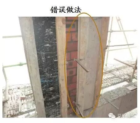

13、
错误做法:构造柱采用步步紧穿透墙体固定模板,破坏砌体结构稳定。
较好做法:构造柱内设置对拉螺杆固定模板,避免破坏墙体,抹灰施工前对螺杆洞进行封堵。
14、
错误做法:斜顶砖组砌不密实,斜顶角度过大,较长墙体斜顶采用同向方式组砌,后期该部位易开裂。
较好做法:斜顶砖应组砌密实,角度宜为45—60度,当墙体较长时应采用倒八字双向砌筑,中间部位采用成品三角块放置。

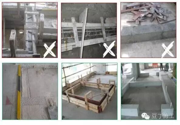

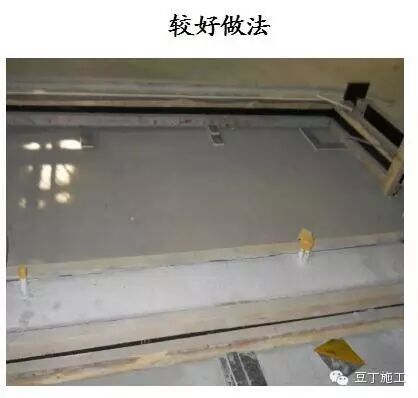

15、
错误做法:反坎二次浇筑前,楼板面未凿毛,反坎内垃圾未清理,浇筑后易出现施工冷缝。
 较好做法:反坎浇筑前楼板面进行凿毛处理并洒水湿润,充分振捣,提升反坎成型质量。
16、

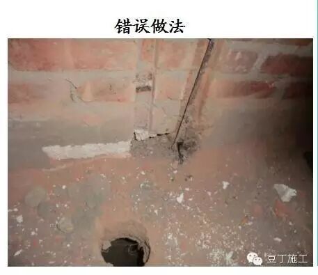

 错误做法:湿区管线及等电位破坏砼反坎,存在渗漏隐患。
较好做法:水电管线及设备等电位直接预埋于砼反坎,避免二次破坏。

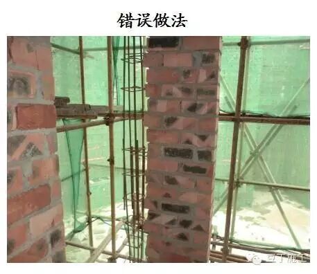

17、

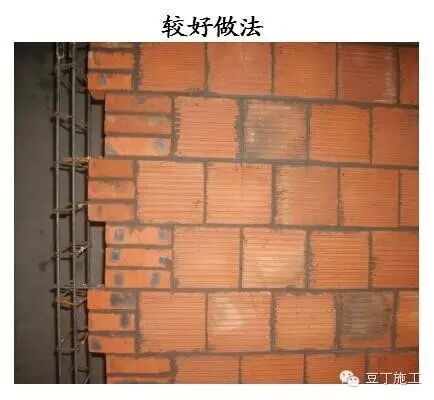

错误做法:构造柱与砌体交接面未设置马牙槎,降低构造柱抗震、抗裂性能。
较好做法:构造柱马牙槎采取先退后进,隔皮进退,构造柱拉结筋按每50cm高度进行留置、拉结筋进入砌体内长度为500mm。

 错误做法:门预制过梁搭接长度较短,稳定性不足。
较好做法:因尺寸限制,门过梁搭接长度不足20cm可采用现浇结构,确保门过梁稳定性。
19、
错误做法:砌块之间灰缝大小不一,且饱满度不满足要求,形成瞎缝、通缝,后期易造成墙体空鼓。
较好做法:加强砌筑施工管理,保证灰缝无瞎缝、通缝,提高砌筑质量。
20、
错误做法:砌筑洞口未按照要求进行预制块留置,后期进行窗扇安装易造成墙体开裂破坏,且窗扇稳定性不满足要求。
较好做法:在砌筑墙体时设置预制块,上下两块离端部不小于20CM,中间预制块距离不大于60CM,确保窗扇安装固定满足设计要求。
21、
错误做法:大于30预留洞口未设置混凝土过梁,预留洞口稳定性不足,易导致墙体开裂。
较好做法:大于30cm洞口设置混凝土过梁。
