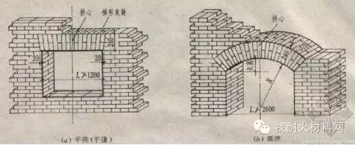

2.7 拱砖砌体:
①制作拱胎时,胎架应符合设计要求,拱脚要与洞口尺寸弧度相适应,拱角表面应平整,角度正确,不得用加厚砖缝方法找拱脚。
②砌拱时应从两侧拱角砖开始,同时向中心对称砌筑,拱砖的放射缝应与半径方向相吻合,纵向缝应砌直。
③锁砖应在拱的中心位置,砌入拱深度约为砖长的2/3-3/4,用木锤并垫木块打入锁砖,不得采用砍掉厚度1/2以上的办法或砍凿长侧面的办法,使大面构成楔型锁砖。
④锅筒拱砖应从下部中心开始,以锅筒柱面为导面向两侧砌筑,砌筑时,要注意砌型的搭配,保证内弧平整。

3 拱和拱顶砌筑
在重型炉墙的砌筑中,炉顶都采用砌砖或做成特殊形状的炉砖用金属吊杆挂在钢架上的办法处理的。砖砌拱顶砌筑技术要求高,且拱顶越小,则拱脚的水平推力越大,因此对拱脚的支撑要求紧固,但拱下空间大,在锅炉耐火层的砌筑很少采用。锅炉的水平炉顶和倾斜炉顶采用吊挂式炉顶,以减少拱顶空间,便于炉内热量均匀分布,且对炉墙没有水平推力,使炉墙不易损坏,提高了炉墙的使用寿命,但砌筑费用高。
3.1砖拱和拱顶的砌筑
首先按图纸要求制造拱胎,拱胎一般用木料制作,制成后的拱胎用木柱或砖垛稳固地支撑在需要砌拱砖的部位。拱胎的跨度应比拱顶跨度小10-20mm,使拱胎与墙之间留有间隙,以便于拱顶砌筑后拆除。
砌拱时先从拱脚处开始向拱顶中心方向进行,拱脚砖应是异形砖(按设计要求在事先购置)或用直砖加工而成,其拱脚砖的倾斜平面应与拱的半径方向一致,不得用加厚砖缝泥浆的方法取得拱脚平面。拱顶毎块砖的砌缝皆应与拱的半径方向相吻合,当砌至顶部的最后几块砖时应进行预摆,使最后的锁砖打入合适,因此拱砖数量应奇数。锁砖按拱的中心线对称均匀分布;跨度小于3m的拱顶和拱,打入1块锁砖;跨度大于3m的拱顶和拱打入3块锁砖(在拱旋上均匀分布)。锁砖打入前预留高度为砖长的1/3,打锁砖宜使用木槌,使用铁锤时,必须在锁砖上垫木板。当跨度较大有多块锁砖时,应同时打入。
砌完拱砖后,将上部砖缝用灰浆抹严,对多层拱砖的砌筑时,则下层拱即是上层拱的拱胎,因此要求砌筑平整。砌上层拱砖的锁砖时,方法与单层的拱相同,但应注意其锁紧力应比重要性第一层略小,不然将会使第一层拱砖松动。
