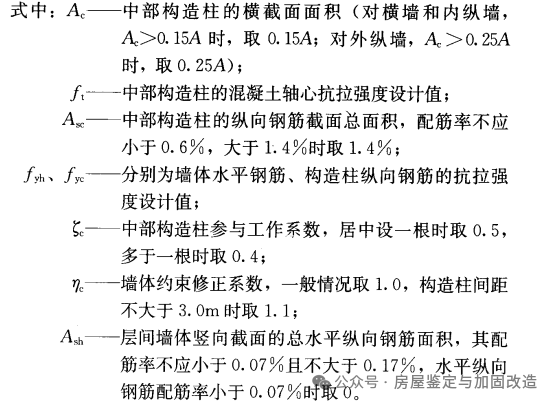

A、B类砌体建筑

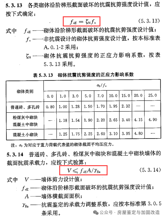

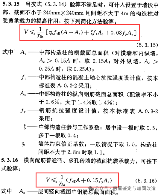

其抗震承载力计算公式按鉴定标准执行:
C类砌体建筑

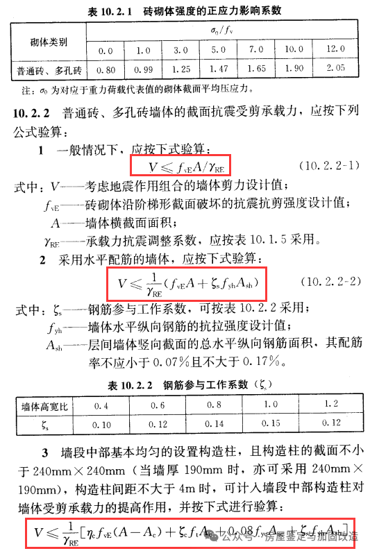

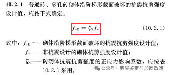

按现行砌体规范计算抗震承载力:
从上公式中对比可以看出A、B类砌体结构与C类砌体结构抗震承载力验算的不同:
1、砌体的抗剪强度、构造柱混凝土抗拉强度与钢筋抗拉强度:A、B类按鉴定标准附录a执行,C类按现行砌体规范执行。
2、砌体抗震抗剪强度的正应力影响系数按各自的表格取值不同。
3、确定墙体约束修正系数时,构造柱间距的规定不同。
4、钢筋参与工作系数取值不同,鉴定标准是固定值0.15,现行规范按表格取值。
5、层间墙体竖向截面的总水平纵向钢筋的配筋率,现行规范有要求,鉴定标准没有要求。
