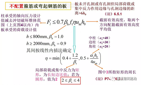

2、不配置箍筋或弯起钢筋时,此时受冲切承载力主要由混凝土承担。

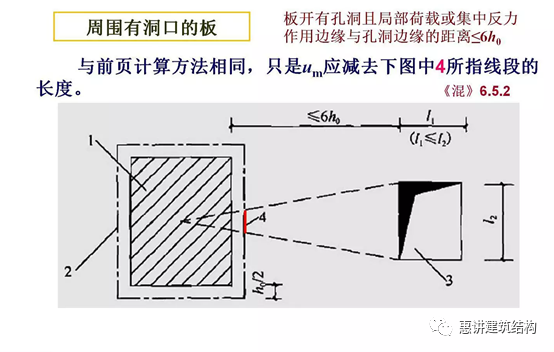

对于周围有洞口的板,计算图片时要考虑洞口的影响,减去一定的长度。

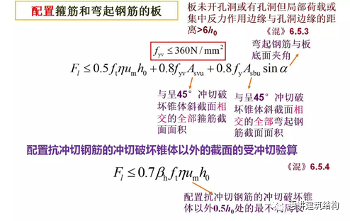

3、配置箍筋或弯起钢筋时,此时受冲切承载力主要由混凝土、箍筋和弯起钢筋共同承担。

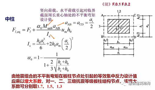

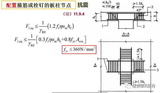

4、板柱节点的抗震验算。

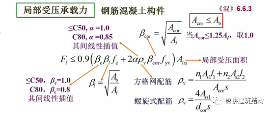

局部受压承载力计算

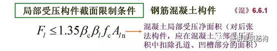

1、截面限值条件:
2、配置方格网或螺旋式间接钢筋的混凝凝土构件

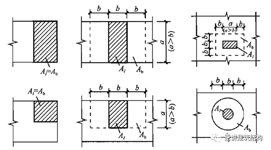

局部受压的计算底面积图片的确定可由局部受压面积与计算面积按照同心、对称的原则确定。

板柱节点抗震设计时,是否能够设置弯起钢筋来提高板柱的抗冲切承载力?
