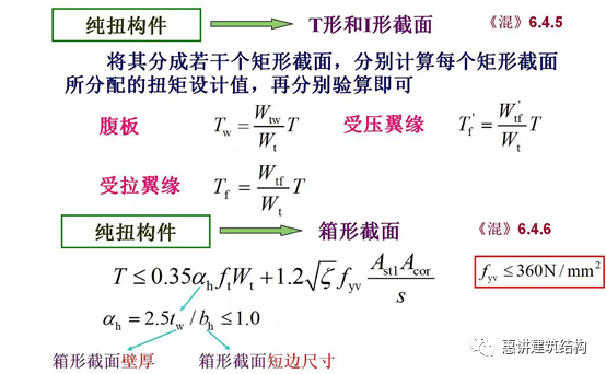

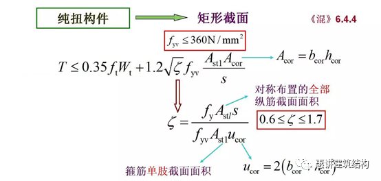

纯扭构件

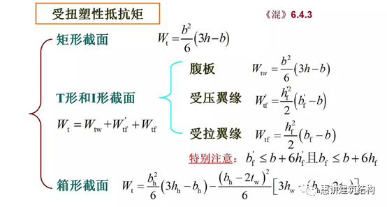

对于构件而言,扭转的承受有三部分构成,一部分是混凝土受拉,一部分是纵向钢筋,一部分是受扭的箍筋。受扭构件受扭塑性抵抗矩的计算详《混规》6.4.3,截面类型分矩形截面,T形和I形截面,箱形截面。

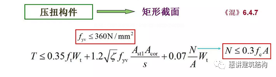

压扭构件
对于受压的扭转构件,应适当考虑压力对抗扭承载力的提高作用,但是压力的考虑也不是无限制的,所以对于N的取值有限值。

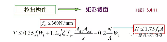

拉扭构件
对于受拉的扭转构件,应适当考虑拉力对抗扭承载力的削弱作用,但是拉力的考虑也不是无限制的,所以对于N的取值也有限值。

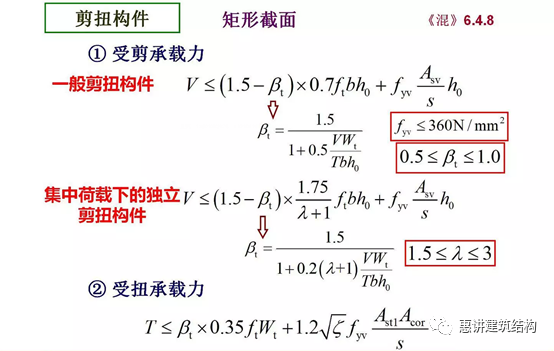

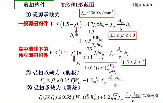

剪扭构件
对于受剪的扭转构件,应分别计算构件的受剪承载力和受扭承载力,再各自计算时,要分别考虑剪力和扭矩对两者承载力的削弱作用。截面类型分矩形截面,T形和I形截面,箱形截面。

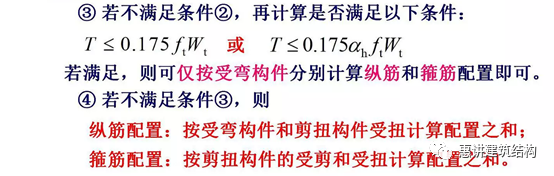

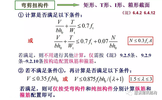

弯剪扭构件
对于受弯剪扭的构件,要按步骤进行截面验算,若满足计算条件,可以将弯剪扭的构件进行受力简化,最繁琐的情况为第4条,此时纵筋配置按照受弯构件和剪扭构件受扭计算配置之和,箍筋配置按照受剪构件和受扭计算配置之和。

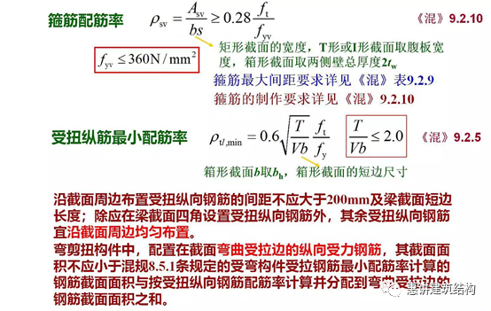

最小配筋率要求及构造要求
思考
受剪计算,当不需计算配筋时,就不需要满足ρsv≥0.24ft/fy的要求,那对于弯剪扭计算,当不需计算配筋时,是否需要满足ρsv≥0.28ft/fy?
