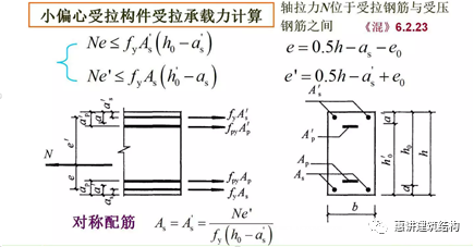

a)小偏心受拉承载力
特征:轴拉力N位于受拉钢筋与受压钢筋之间。
《混规》6.2.23给出了具体的计算公式

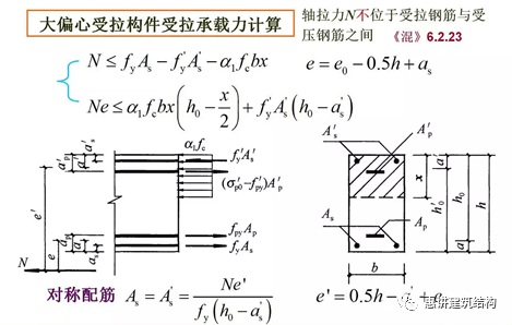

b)大偏心受拉承载力
特征:轴拉力N不位于受拉钢筋与受压钢筋之间。

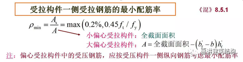

2、受拉构件最小配筋率计算
《混规》8.5.1给出了具体的规定

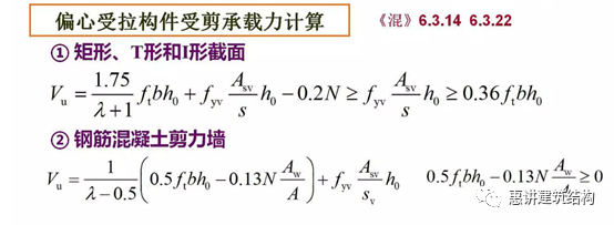

3、偏心受拉构件受剪承载力
《混规》6.3.14、6.3.22给出了具体的计算公式
