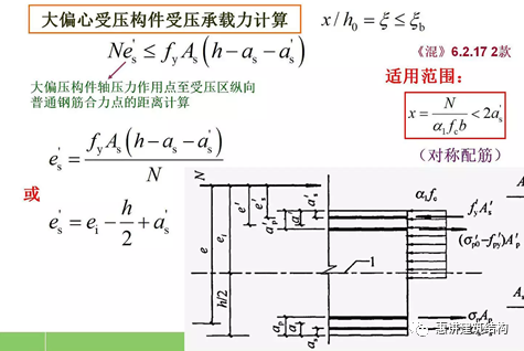

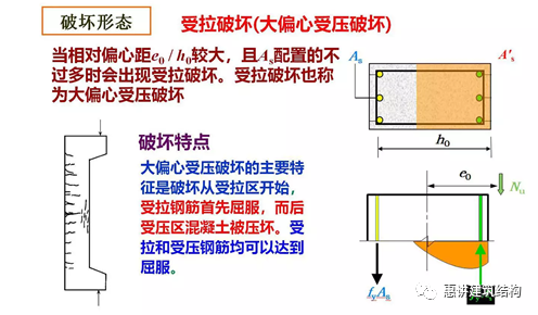

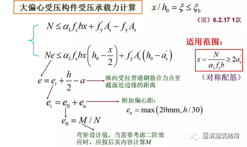

a)大偏心受压破坏(受拉破坏)
特征:当相对偏心距较大,且受拉区钢筋配置的不过多时会出现受拉破坏,受拉破坏即大偏心受压破坏。

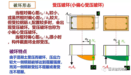

b)小偏心受压破坏(受压破坏)
特征:当相对偏心距较小,或虽然相对偏心距较大,但是受拉区钢筋配置较多会出现受压破坏,受压破坏即小偏心受压破坏。

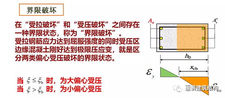

c)界限破坏
特征:受拉钢筋应力达到屈服强度的同时受压区边缘混凝土刚好达到极限压应变

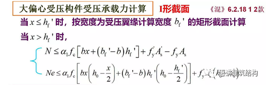

a)矩形截面
b)I形截面

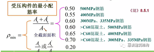

3、受压构件最小配筋率

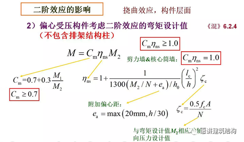

5、二阶效应影响

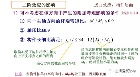

思考
计算偏心距图片时,M是否需要考虑二阶效应?
