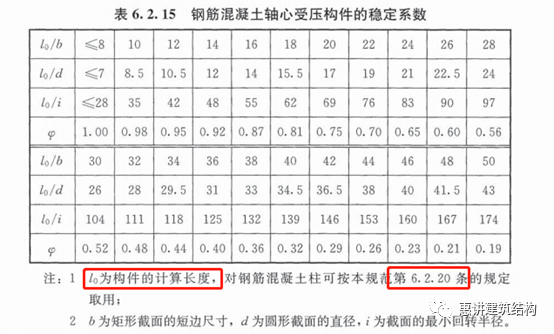

下面介绍混凝土结构中轴压构件计算。柱子受轴压的情况比较少,一般柱子为压弯构件。钢结构的构件受压构件稳定性问题比较突出,但是对于混凝土结构仍然存在受压稳定的问题。
轴心受压构件
1、配置普通箍筋

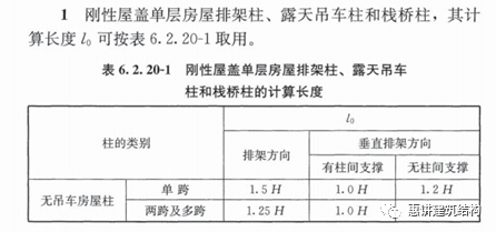

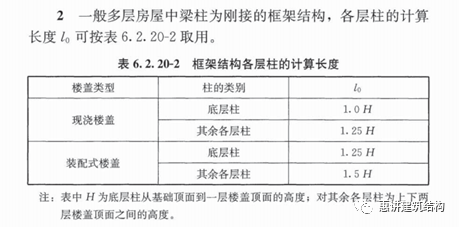

式中Ψ为钢筋混凝土构件的稳定系数,按照表6.2.15取用
式中图片为钢筋混凝土构件的稳定系数,按照表下面表格取用

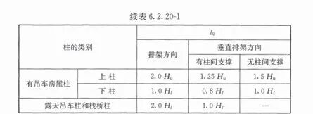

注:1 表中H为从基础顶面算起的柱子全高;图片为从基础顶面至装配式吊车梁?底面或现浇式吊车梁顶面的柱子下部高度;图片为从装配式吊车梁底面或从?现浇式吊车梁顶面算起的柱子上部高度;?
    2 表中有吊车房屋排架柱的计算长度,当计算中不考虑吊车荷载时,可按无?吊车房屋柱的计算长度采用,但上柱的计算长度仍可按有吊车房屋采用;?
    3 表中有吊车房屋排架柱的上柱在排架方向的计算长度,仅适用于图片
?不小于0.3的情况;当开。图片小于0.3时,计算长度宜采用2.5图片。

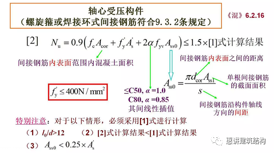

2、配置螺旋箍或焊接环式间接钢筋
注意:【2】式的计算选用有三个控制条件,必须全部满足才能考虑螺旋箍筋等间接钢筋的影响。如果不满足,只能按照普通箍筋的计算公式计算受压购进的承载力。
思考
箍筋Fy是否有360N/mm2的限制?
