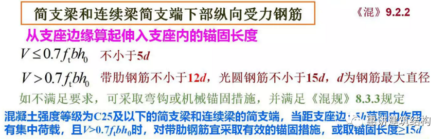

简支梁和连续梁简支端下部纵筋支座锚固

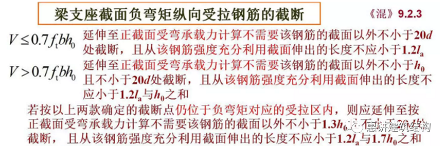

梁支座截面负弯矩纵筋截断

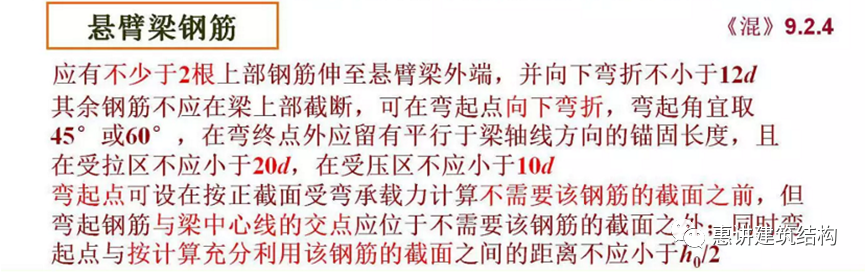

悬臂梁钢筋

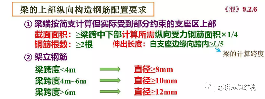

梁上部纵筋

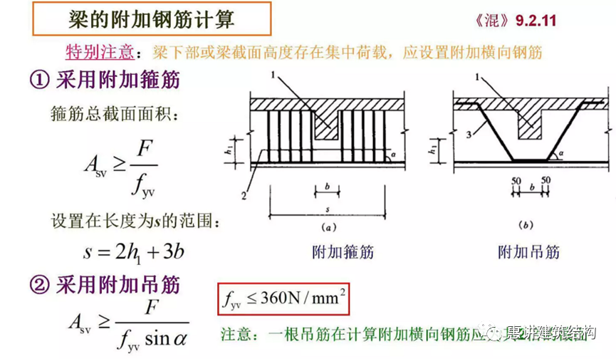

梁附加横向钢筋

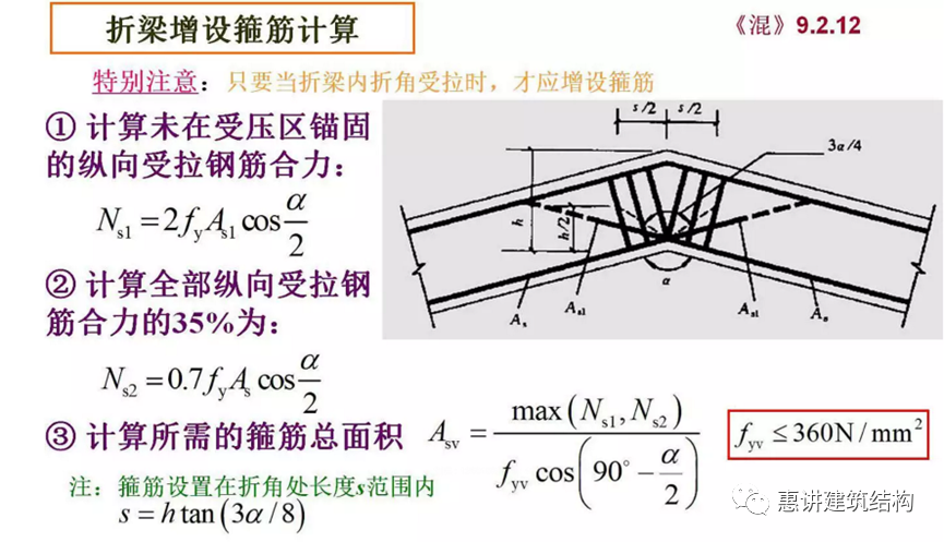

折梁增设箍筋计算

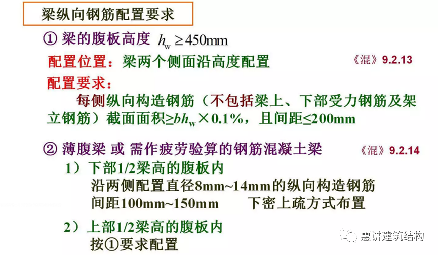

梁腹部纵筋配置要求

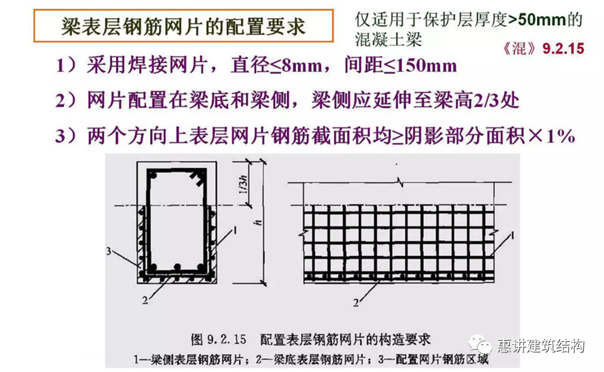

梁表层钢筋网片的配置要求
图片思考
折梁是否任何时候都需要增设箍筋?
