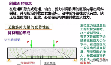

简支梁的受剪性能
破坏形态
剪压破坏
延性破坏
剪跨比适当(1<λ<3),且梁中负筋数量不过多
剪跨比较大(λ>3),腹筋数量不过少
斜压破坏
超筋破坏
剪跨比较小(λ<1)
剪跨比适当(1<λ<3),但截面尺寸过小而腹筋数量过多
混凝土斜向压坏,箍筋达不到屈服
斜拉破坏
少筋破坏
剪跨比较大(λ>3),腹筋数量过少

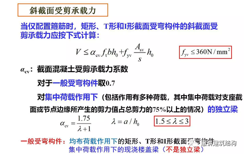

斜截面受剪承载力

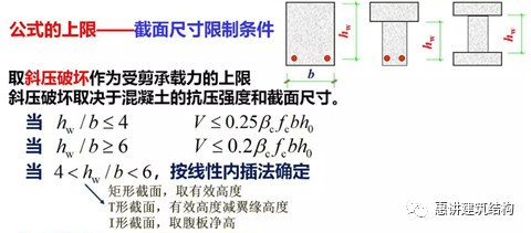

1、截面限值条件

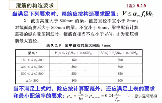

2、箍筋最小配筋率
3、受剪承载力计算公式

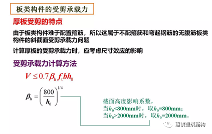

板类构件受剪承载力
不配箍筋及弯起筋问题,厚板考虑尺寸效应的影响
箍筋构造要求
