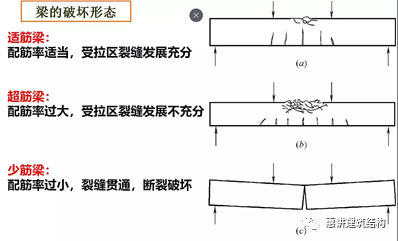

梁的破坏形态

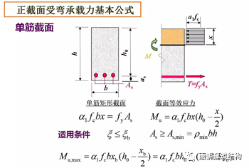

正截面受弯承载力基本公式

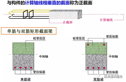

1、单筋矩形截面
拉压平衡、弯矩平衡

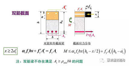

2、双筋矩形截面
x<2as'
不考虑混凝土受压作用

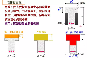

3、T形截面
第一类T形截面
相当于宽度为bf'的矩形截面
第二类T形截面
受压区高度需满足x<xb
不会出现x<2as'

第一类T形截面有没有超筋问题?
