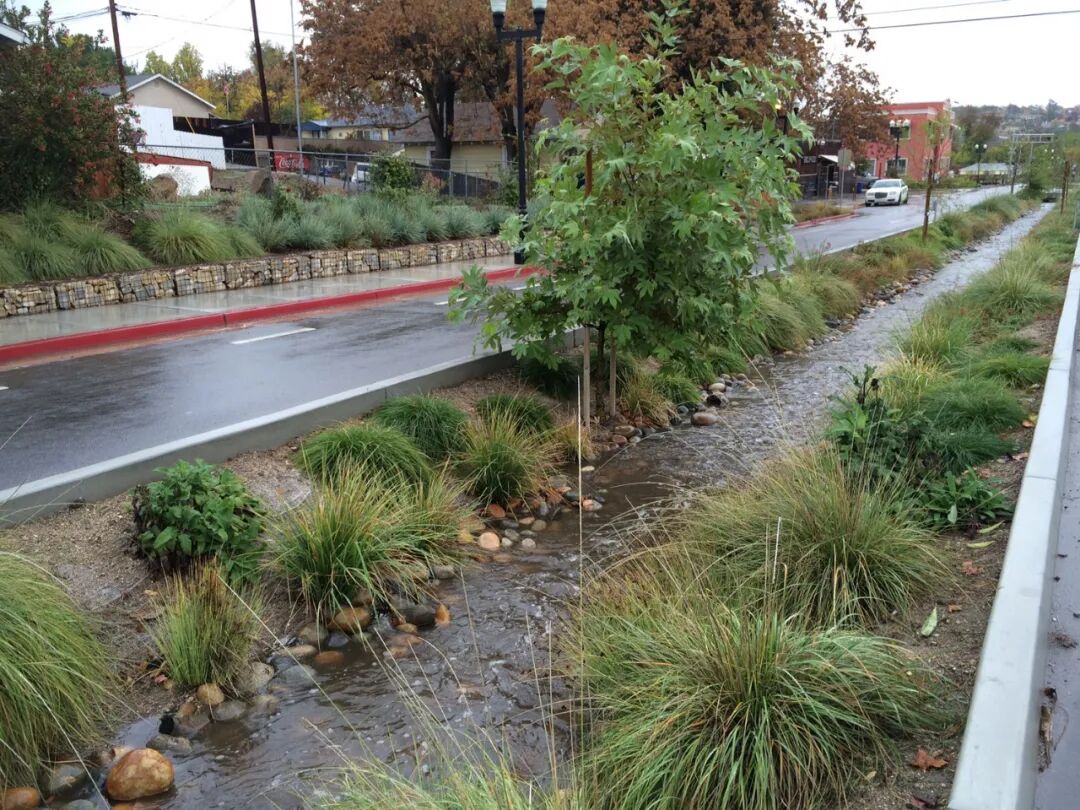

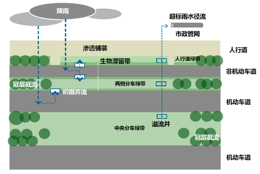

在道路设计范围内采用了海绵城市相关措施的城市道路系统。以充分发挥道路、绿地等生态系统对雨水的吸纳、蓄、渗和缓释作用,控制雨水径流,消减径流峰值,降低内涝风险。
海绵型道路系统应在满足道路基本功能的前提下,配合海绵城市建设达到相关规划提出的低影响开发控制目标与指标要求。相关海绵措施在满足低影响开发控制目标与指标要求的情况下,应结合当地现有市场建材类型、供给水平和财政预算等因地制宜的实施。

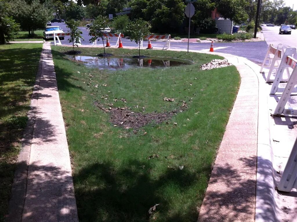

三

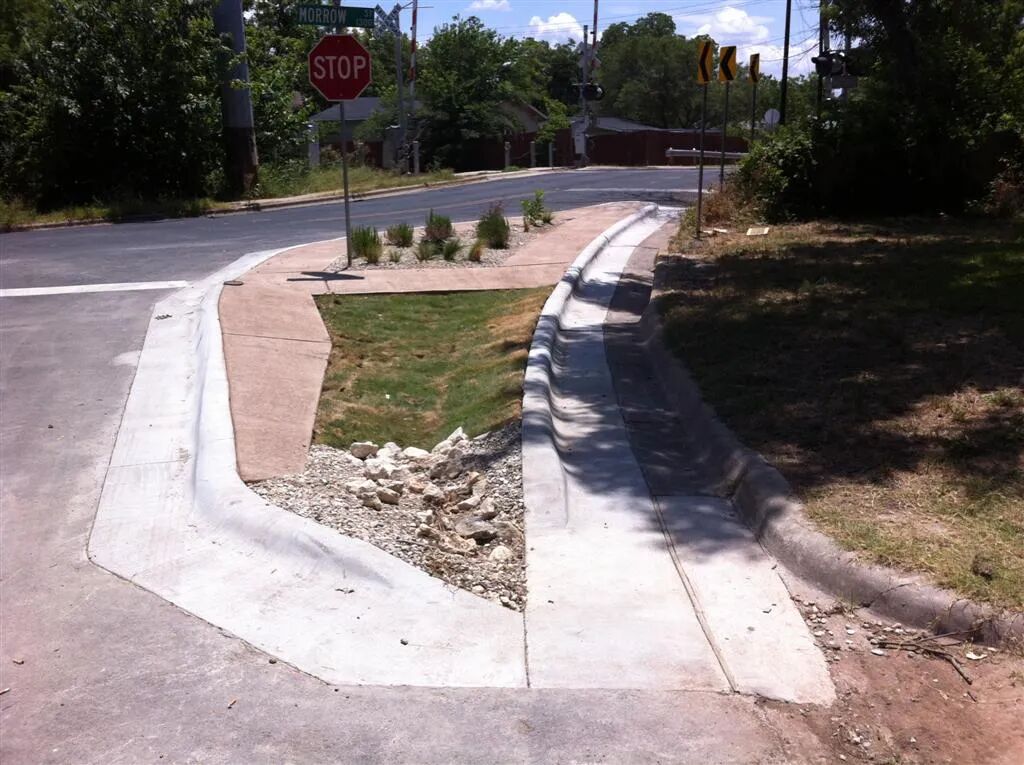

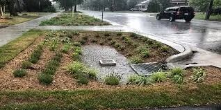

设施规模应结合道路竖向设计,在绿地内设计可消纳路面径流雨水的海绵设施,并通过溢流排放系统与城市雨水管渠和超标雨水径流排放系统有效衔接。溢流井的标高设计应高于海绵设施沟底高程。
△溢流口与海绵设施的高程关系
△溢流口与海绵设施的高程关系

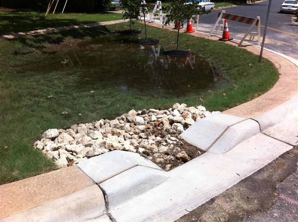

四

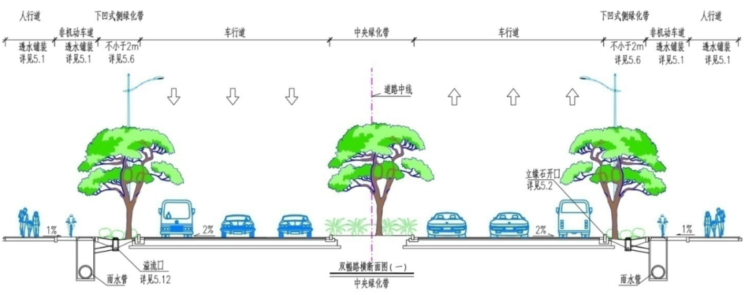

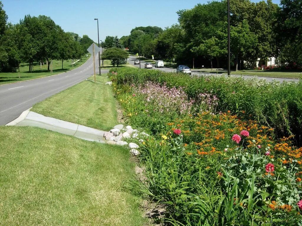

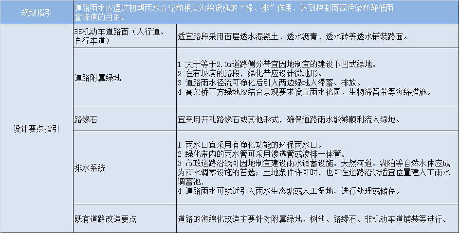

道路纵坡大于1.5%时,不宜采用立缘石开口等雨水侧排方式,应采用 环保型混凝土平式雨水口。

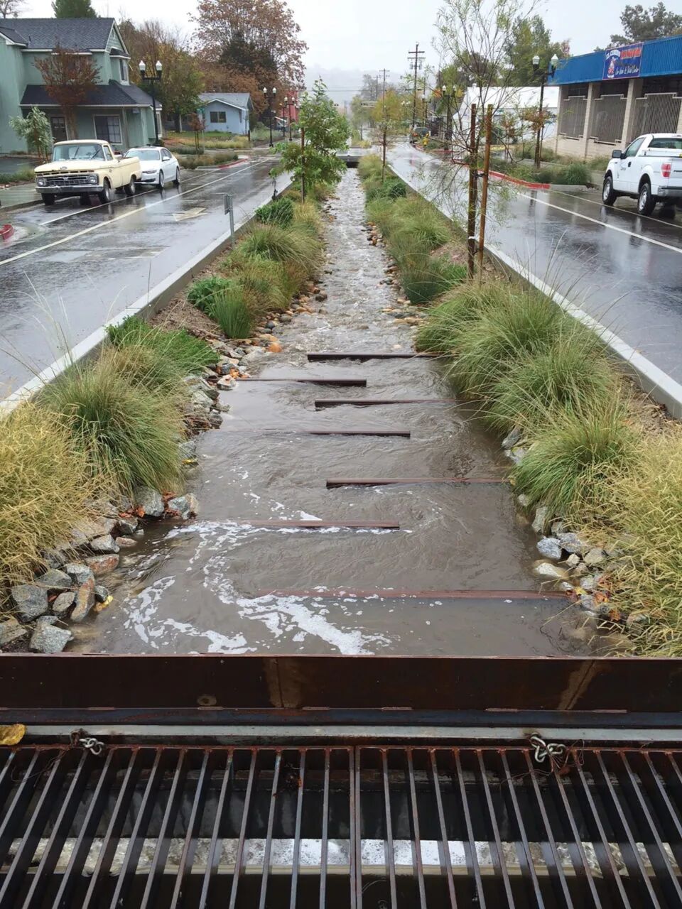

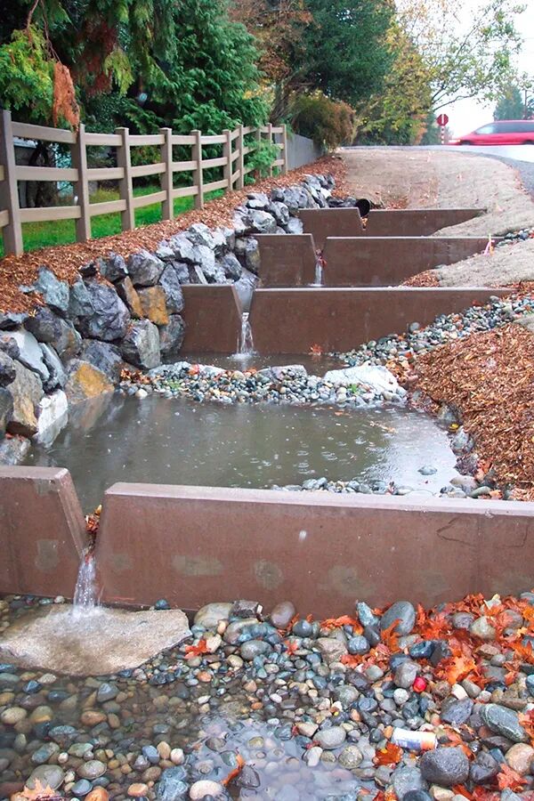

五

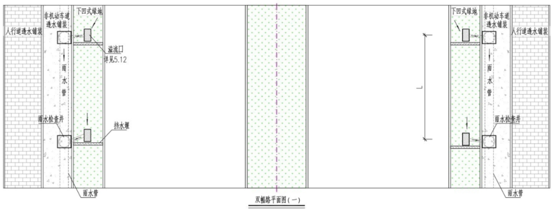

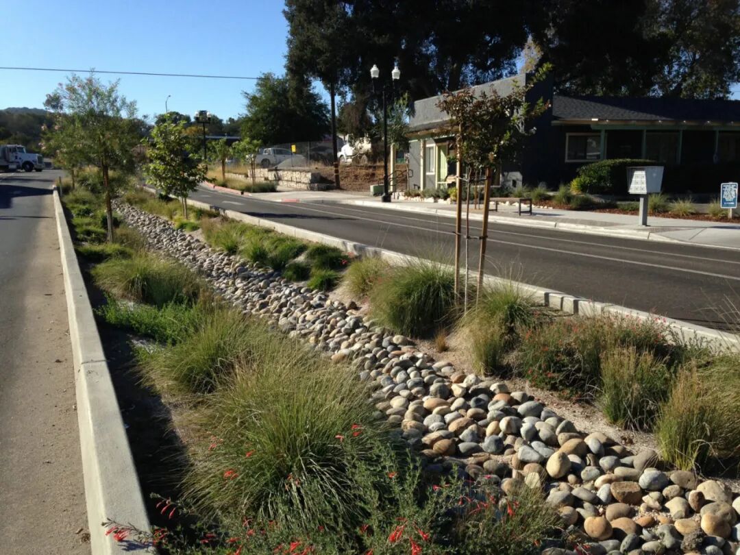

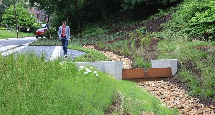

道路纵坡大于1%时,应在溢流口下游设置挡水堰以减缓流速并增加挡水堰上游海绵设施的雨水渗透量。
△挡水堰设置位置
△双幅海绵道路剖面图
△挡水堰的几种设计形式
△挡水堰的几种设计形式
△挡水堰的几种设计形式

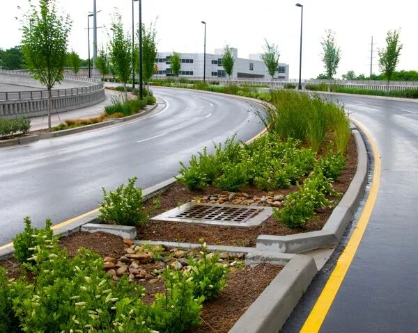

在道路设计最低点设置的海绵设施应结合道路汇水面积适当加密溢流口的设置,以防雨水集中汇集造成道路水浸。

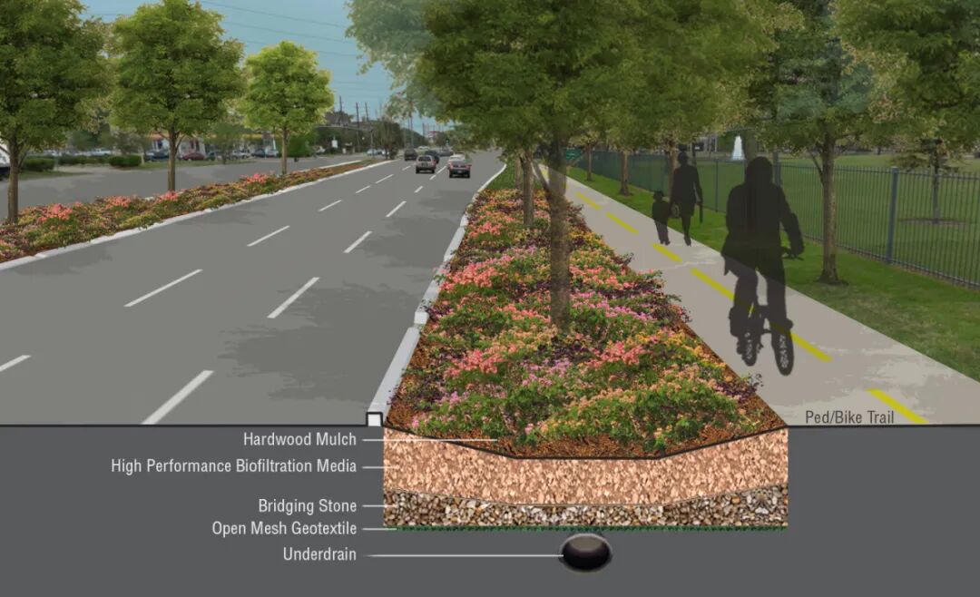

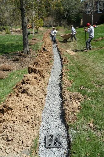

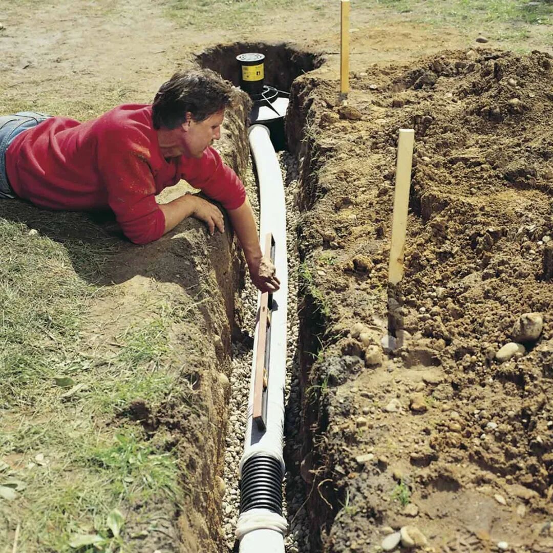

滞、蓄雨水的绿化带内应设置相应的排水盲沟/盲管,及时排除绿化带内雨水,以防雨水在绿化带内长期积存,对绿化植物造成破坏。
△排水盲管
△排水盲管上面铺设碎石

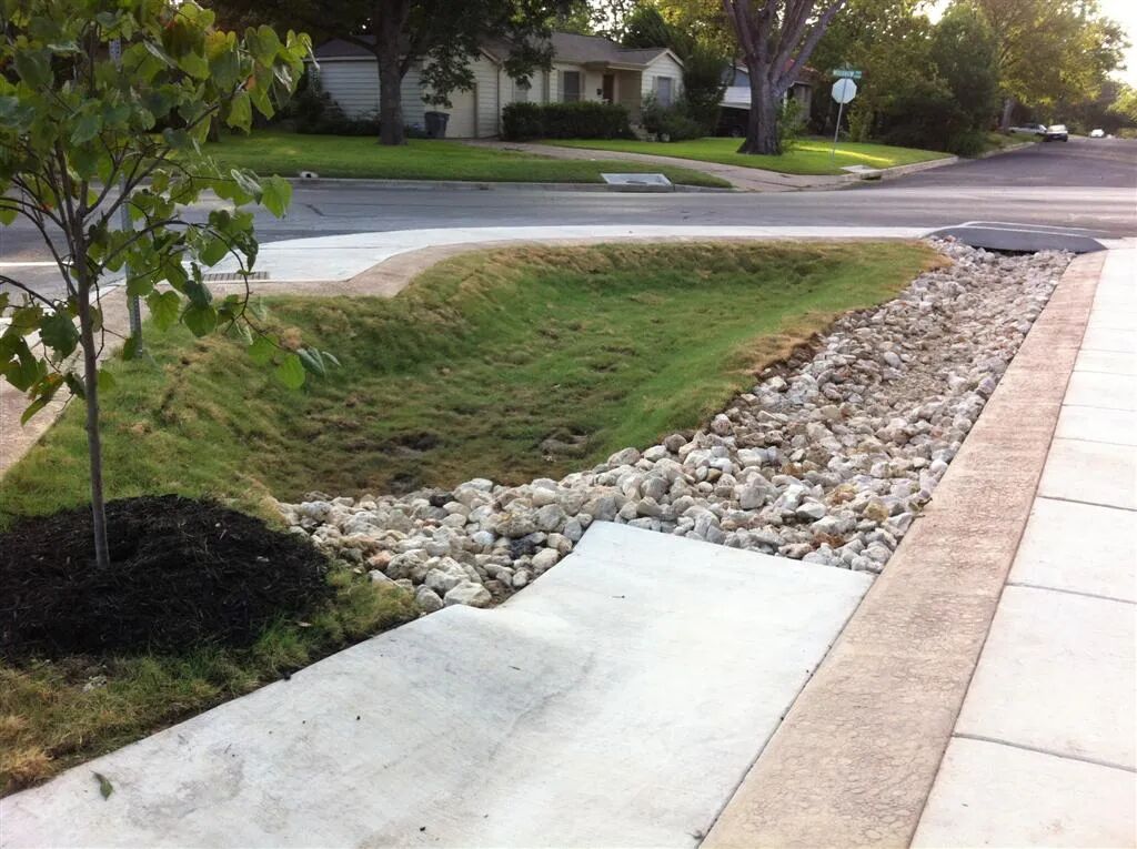

人行道、非机动车道改为透水铺装:透水铺装应设置导水盲沟/盲管,有条件的位置尚可与周边海绵设施(下凹绿地、雨水花园等)相连接,充分发挥“渗、滞、蓄、净”的海绵功能。
十四

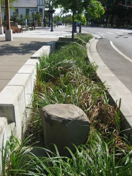

侧绿化带设置为下凹绿化带:下凹式绿带可连续设置,但 现状行道树的根部树坨应予以保留,以免影响乔木的正常生长, 下凹式树带内的树坨的两侧宜保证调蓄空间的通畅,否则每个封闭区域均应设置溢流口。
△连续的下凹绿带将乔木位置进行有效的保护和隔离

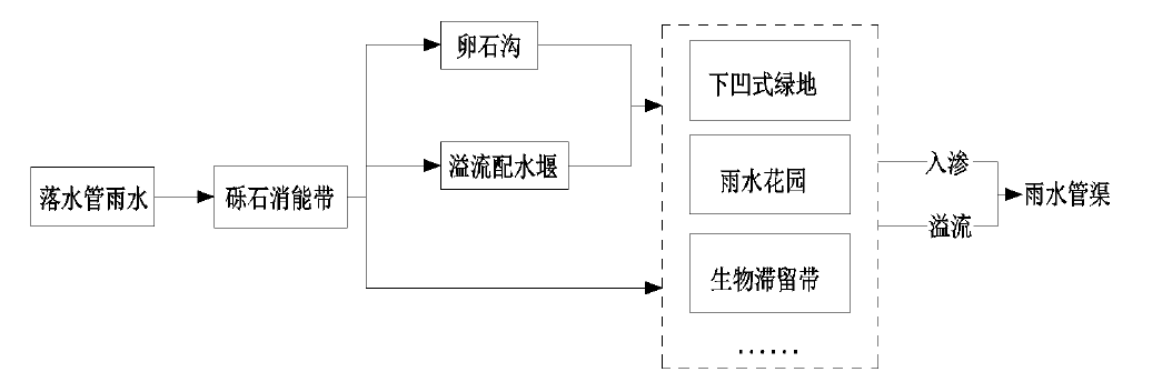

十七

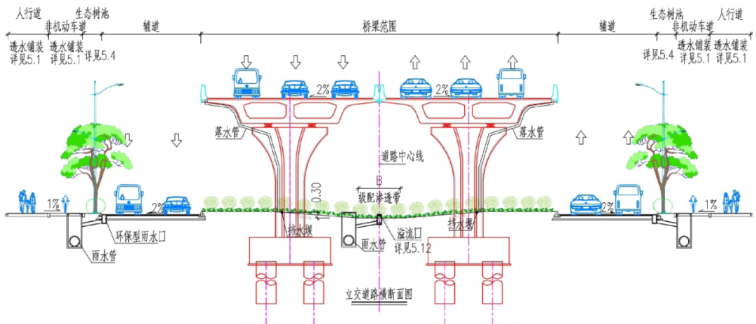

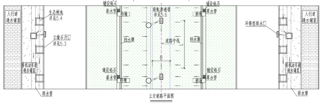

高架桥下方及立交匝道区:高架桥下方及立交匝道区绿化带可结合地形和景观要求改造为下凹式绿地、雨水花园、生物滞留带等。绿化带海绵化改造后, 废除原落水消能井,在落水管口下方铺设砾石缓冲带,如下图。
△高架桥下方及立交匝道区海绵设施平面布局
△高架桥下方及立交匝道区海绵设施剖面图
△高架桥下方及立交匝道区雨水管理流程图

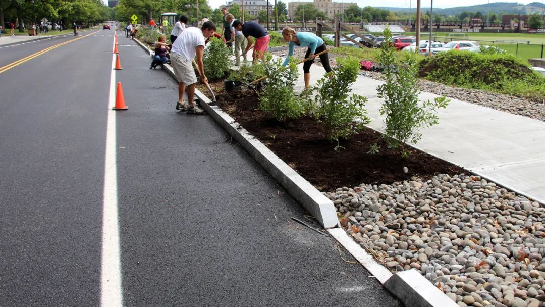

两侧分车绿带应根据具体情况考虑雨水调蓄功能。宽度小于2 米的分车绿带不宜考虑雨水滞蓄;宽度在2-4米的绿带在保证乔木种植环境的情况下,可结合汇水区域,间隔式设置生物滞留带;宽度大于4 米的绿地可采用连续式生物滞留带,宽度应满足径流控制的相关要求。

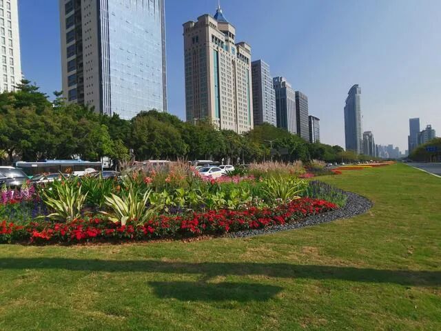

中央分车绿带考虑车辆防眩光、安全隔离等功能,应采用高花坛、相对茂密的做法,不宜考虑车行道雨水的收集与利用。宽度3 米以上的中央分车绿带,若规划对绿带有雨水调蓄要求,可设置植草沟和生物滞留设施。
△深圳深南大道中央绿化带

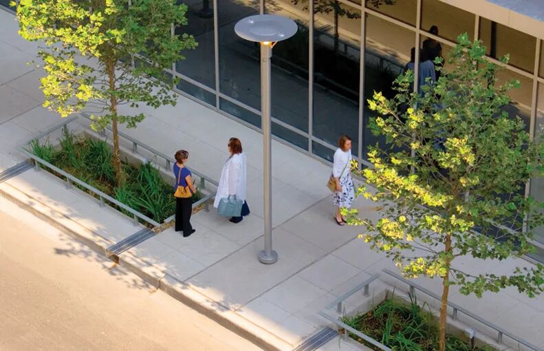

二十一

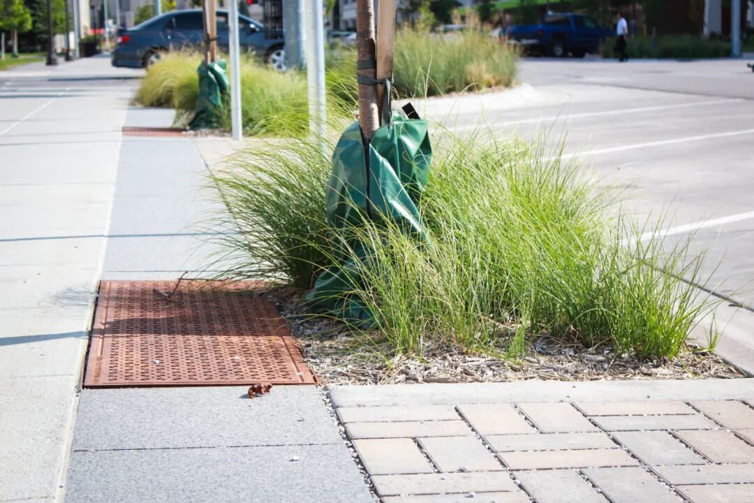

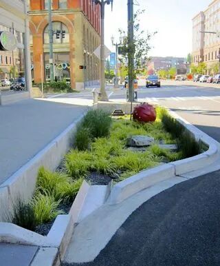

人行道绿带可通过下沉式绿地、雨水花园等形式收纳人行道雨水。人行道绿带为点状树池时,宜将行道树间的硬化地面改为条状绿带,行道树树池应低于绿带缘石,绿带通过汀步形式满足人行需求。
△生态树池
