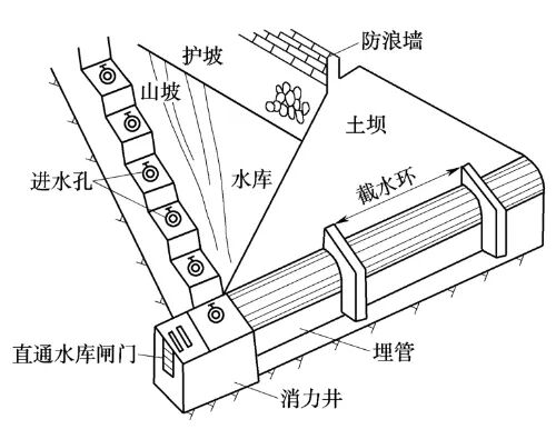

分级卧管式进口
(1)分级卧管式
此种进口形式广泛地应用于引水灌溉工程中,它是由斜卧在坝前岸坡上的进水卧管、卧管下部的消力井组成的(图7-33)。在卧管上设有多级台阶,每个台阶上设圆孔进水口,孔径10~50cm,用木塞或平板门控制引水。卧管应布设在坚实的地基或岩基上,坡度不宜太陡,坡度以1∶2.5~1∶3为宜,以免水流过急影响管身稳定,卧管上端应高于最高水位,并在顶端设通气孔,以保证管内的无压水流状态。引水时,打开靠近水面的进水孔,使表层水进入卧管,并经底部的消力井消能后较平稳地转向,流入坝下涵管。
这种形式的进口建筑物结构简单、施工方便,由于卧管内的水流为无压流,对于小型工程,可以使用浆砌石块、条石来修建,可就地取材,降低造价。同时,引取水库表层温度较高的水,对农作物生长有利。但缺点是孔口较多,容易漏水,且闸门运用管理不便,对引水流量不易准确控制。

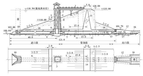

这种进口形式与隧洞的塔式进口建筑物基本相同。考虑到引水灌溉的要求,大多做成分层取水的封闭塔(图7-34)。塔的位置可有三种布置方式,第一种是将塔布置在坝体内靠近坝顶附近,优点是塔身受风浪、冰冻的影响小,稳定性好,产生不均匀沉陷和断裂的可能性小,交通桥短。但由于塔身位于坝体中部,如果塔身与涵管的结合处漏水,将会引起坝体的渗透变形,而且塔的上游侧涵管检修不便,塔的下游侧较短,可能会出现渗径不足。另一种布置方式是将进水塔布置在上游坝脚处,其优缺点与上述布置恰恰相反。还有一种布置方式是将塔设在前述两种位置之间,由于这种方式容易造成塔身与斜墙防渗体结合部的漏水,因此这种方式不适用于斜墙坝。

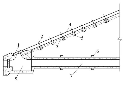

(3)斜拉闸门式
沿库区山坡或上游坝面布置斜坡,在斜坡上设置闸门运用的轨道,进水口在斜坡的底部(图7-35),启闭机安装在山坡平台上或坝顶。这种布置方式的特点是构造简单、操作方便、造价低、启闭力小,但由于闸门是倾斜安置,不易利用自重来关闭闸门,检修困难。对于多泥沙河流及水头较高时不宜采用。
塔式进口布置图(单位:m)
1—工作桥;2—通气孔;3—控制塔
4—爬梯;5—主闸门槽;6—检修门槽
7—截水环;8—伸缩缝;9—渐变段
10—拦污栅;11—黏土心墙;12—消力池
13—岩基;14—坝顶;15—马道
16—干砌石;17—浆砌石;18—黏土
斜拉闸门式
1—斜拉闸门;2—支柱;3—通气孔
4—拉杆;5—混凝土块体;6—截水环
7—涵管;8—消能井
