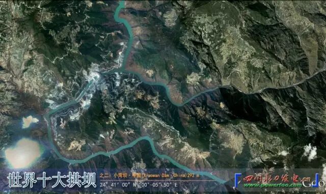

小湾水电站(Xiaowan Dam.China)位于云南省西部澜沧江中游河段,系澜沧江中下游河段规划八个梯级电站中的第二级和“龙头水库”电站,为国家实施西部大开发、“西电东送”战略性的标志性工程之一。小湾水电站是以发电为主,兼有防洪、灌溉和库区水运等综合效益的水利水电枢纽。水库总库容151亿m3,有效库容99亿m3,库容系数0.26,属不完全多年调节水库。电站总装机容量4200MW,年发电量189亿kW.h。水库运行后,可使下游漫湾、大朝山和景洪三个梯级电站枯水期的保证出力增加约110万千瓦,总发电量增加约41亿千瓦时。
【图为】小湾水电站地理位置图(据Google.Earth资料绘制)。

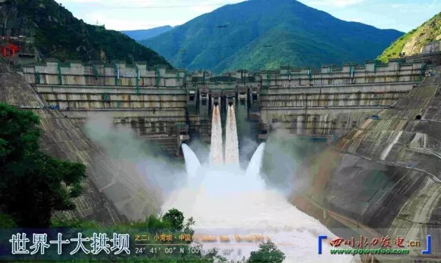

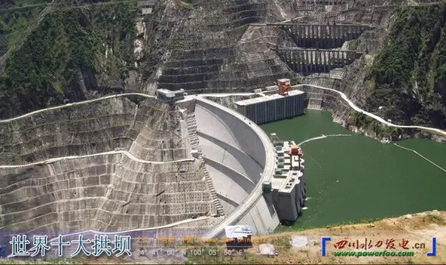

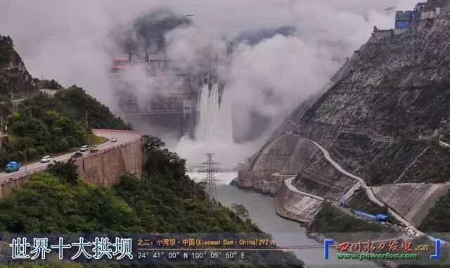

小湾地区的地震烈度主要受外围与红河断裂、澜沧江断裂和南汀河断裂有关的三个地震危险区地震的影响,其地震基本烈度为Ⅷ度,地面峰值加速度为0.308g。小湾水电站枢纽由混凝土双曲拱坝、坝后水垫塘和二道坝、右岸地下厂房、左岸泄洪洞等组成。混凝土双曲拱坝最大坝高292m。坝顶高程1245m,坝顶长922.74m,拱冠梁顶宽13m,底宽69.49m。泄洪消能建筑物由坝身5个开敞式表孔溢洪道、6个中孔泄水孔、2个放空底孔、左岸2条泄洪洞组成,坝后设水垫塘和二道坝。设计泄洪流量15666m3/s,校核泄洪流量20683m3/s,相应下泄功率46000MW,泄洪消能问题突出。
【图为】小湾水电站水电枢纽俯瞰(据Google.Earth资料绘制)。

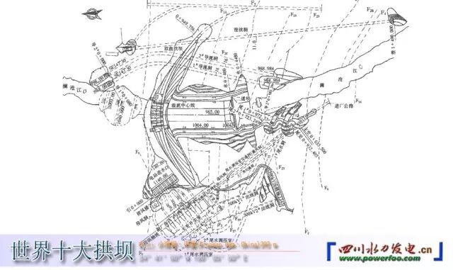

【图为】小湾水电站枢纽布置简图。

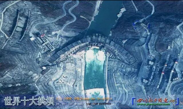

小湾水电站于2002年1月20日正式开工;2004年10月25日提前一年实现大江截流;2005年12月12日大坝首仓混凝土浇筑;2008年12月16日实现导流洞下闸蓄水;2009年9月25日首台机组投产发电,当年实现“一年三投”目标(第一台于2009年9月25日投产,第二台于2009年11月15日投产,第三台于2009年12月23日投产);2010年3月8日,小湾电站大坝全线浇筑封顶;随着最后一台机组于2010年8月22日并网发电,标志着华能小湾水电站6台共420万千瓦机组全部投产。整个电站建设的总工期比原计划缩短两年。
【图为】小湾水电站枢纽俯瞰(据Google.Earth资料绘制)。

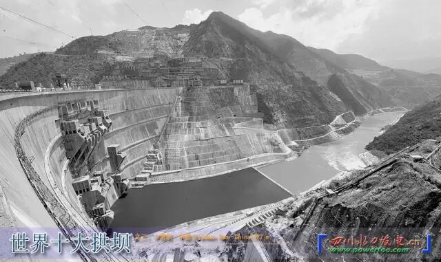

自2005年12月12日小湾水电站首仓混凝土浇筑以来,项目业主及设计、施工、监理大力开展管理创新和技术创新,及时解决面临的重大难题,保证了大坝高质量快速推进。大坝施工5年来,小湾建设者通过不断创新,发扬集体智慧,取得了连续18个月单月浇筑强度保持在20万立方米以上的优异成绩,创造了国内外同类工程连续浇筑强度的最高纪录,作为复杂地质条件下建设的世界第一高拱坝,小湾水电站的建设攻克了一系列设计和施工中的技术难题,刷新了多项世界记录,把我国的高拱坝建设水平推上更高水平。

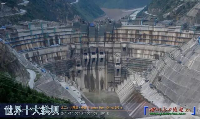

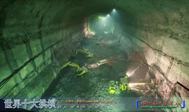

【图为】建设中的地下厂房(来源于网络图片。拍摄于2007年12月30日)。

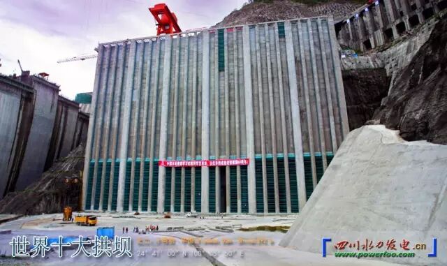

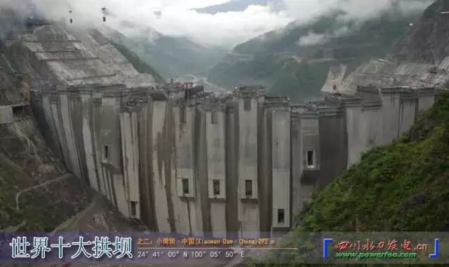

建设中的小湾水电站大坝(来源于网络图片。拍摄于2008年7月2日)。

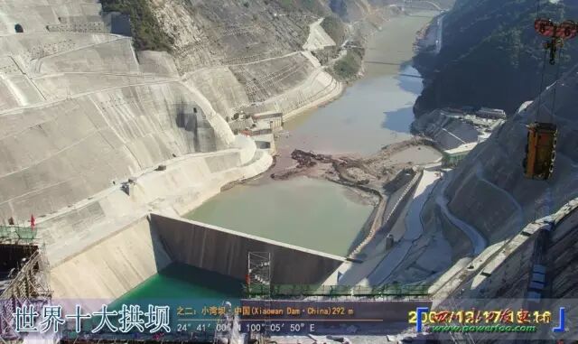

建设中的小湾水电站工程(来源于网络图片。拍摄于2008年12月17日)。
建设中的小湾水电站大坝(来源于网络图片。拍摄于2008年12月20日)。
建设中的小湾水电站大坝(来源于网络图片。摄影:丁威)
建设中的小湾水电站进水口(来源于网络图片。拍摄于2009年6月23日)。

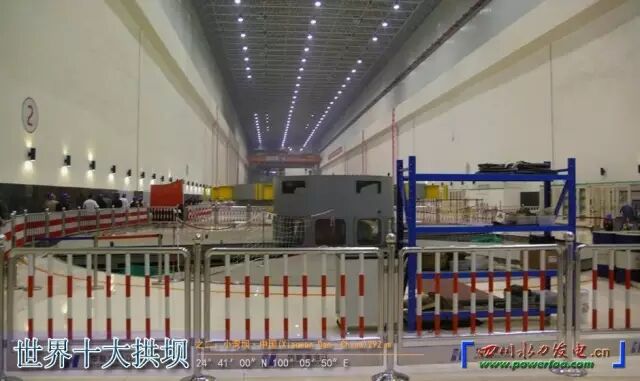

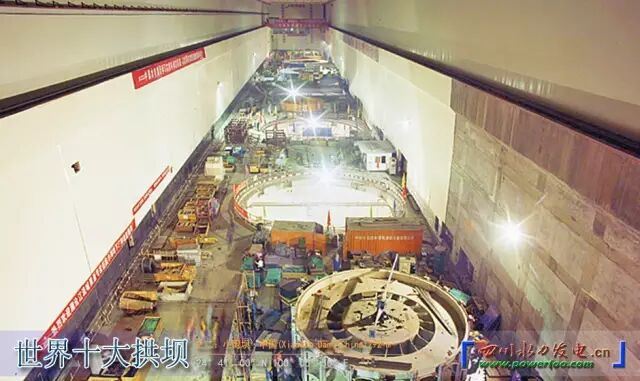

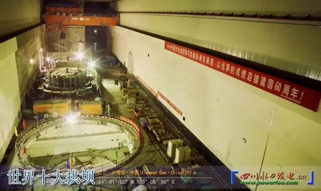

小湾水电站主厂房水轮发电机组安装现场(来源于网络图片。拍摄于2009年6月24日)。
小湾水电站主厂房水轮发电机组安装现场(来源于网络图片。拍摄于2009年9月3日)。

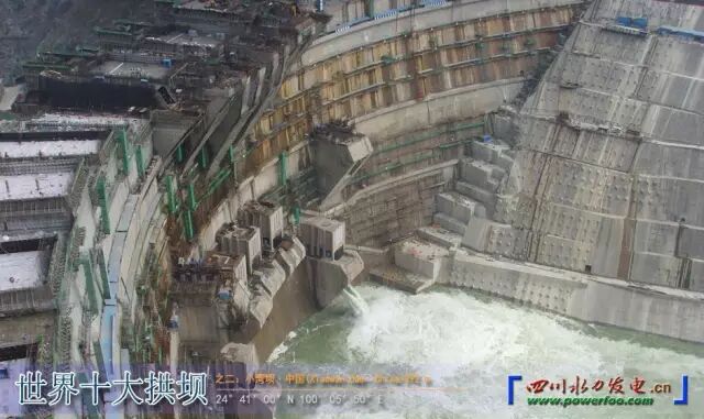

建设中的小湾水电站大坝(来源于网络图片。摄影:王俊义)。
2009年9月25日,小湾水电站首台机组投产发电(来源于网络图片)。
建设中的小湾水电站大坝(来源于网络图片。拍摄于2009年9月25日)。
碧波荡漾的小湾水电站库区(来源于网络图片。拍摄于2010年1月31日)。
建设中的小湾水电站大坝(来源于网络图片)。

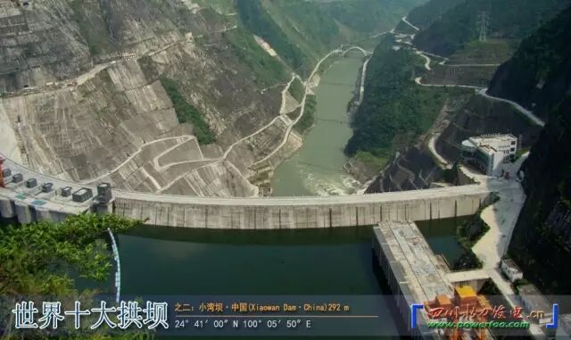

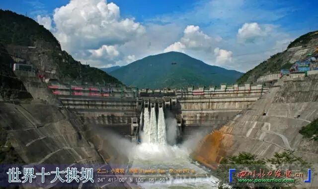

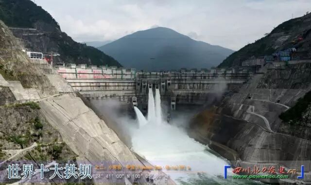

已投入运行中的小湾水电站大坝(来源于网络图片。拍摄于2010年9月)。
小湾水电站主厂房(来源于网络图片。拍摄于2010年4月10日)。
已投入运行中的小湾水电站大坝俯瞰(来源于网络图片)。
