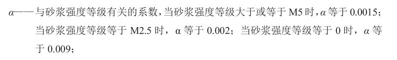

①φ—无筋砌体时为高厚比对轴心受压构件承载力的影响系数,按附录D无筋砌体轴心受压计算。

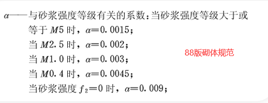

      其中,与砂浆有关的系数α:
      当砂浆等级低于2.5时,软件按照88版砌体规范执行。
      砂浆等级=0.4,α=0.0045;
      砂浆等级=1.0,α=0.003。
      砂浆等级0~0.4,按线性插值;0.4~1.0,按线性插值;1.0~2.5,按线性插值。(这三段的变化斜率不同,所以分成三段进行插值计算)。

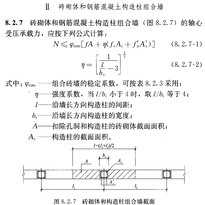

②φ—带构造柱的墙段时为组合墙稳定系数,按表8.2.3组合砖砌体计算稳定系数。
      其中,带构造柱的组合砖墙配筋率ρ=构造柱的钢筋面积/墙身面积。

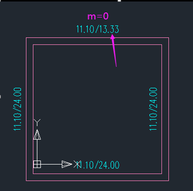

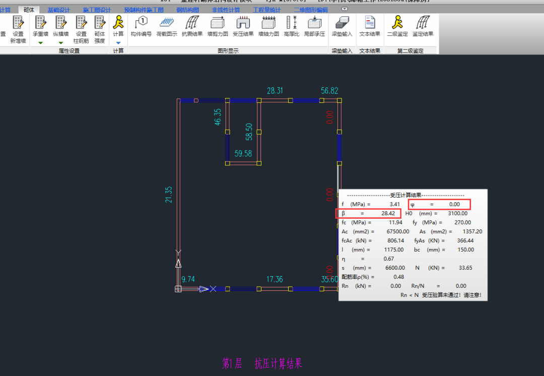

Q1:受压计算时的稳定系数为0
      如图,右侧墙的稳定系数为0,导致受压验算结果为0,什么原因?
      该墙段有构造柱,按配筋砖砌体计算稳定系数。查表8.2.3可以看出,高厚比超过28,表格没有给出稳定系数的数值。而此墙段的高厚比为28.42>28,此时,软件就将稳定系数取为0。表示该墙太薄,高厚比太大,可以加大墙厚来解决。

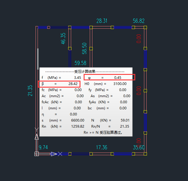

      那么,对于左侧墙段,高厚比也是28.42,大于28了,稳定系数却是有数值的,这又是什么原因呢?发现左侧墙段无构造柱,则软件按附录d无筋砌体计算稳定系数。
      φ=1/(1+0.0015x28.42?)=0.45,与程序输出的结果是一致的。

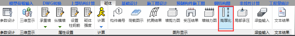

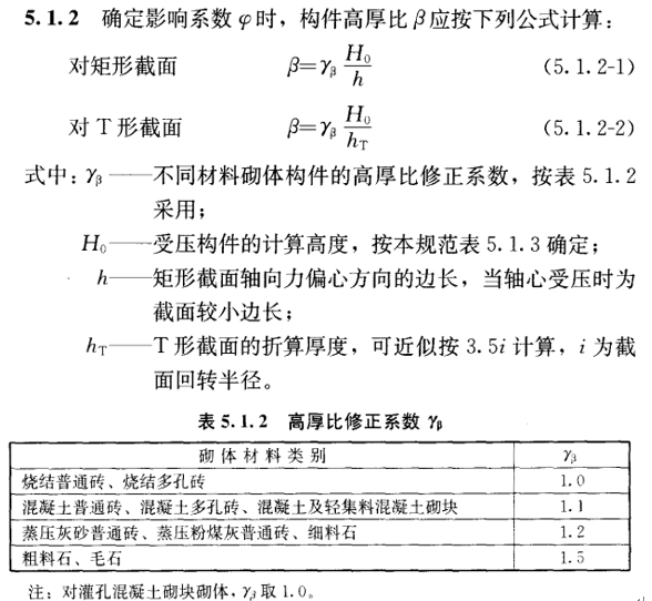

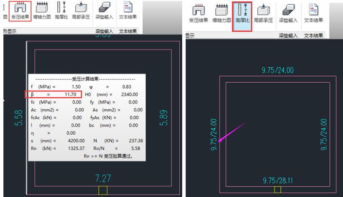

不带壁柱的砌体墙高厚比β
受压验算时的高厚比(每一小片墙的高厚比)按公式按5.1.2计算,公式中会考虑材料的修正系数。
      需要注意的是,程序中还有砌体墙的高厚比专项验算。(每两片横墙之间的墙段)
      此高厚比验算是按公式6.1.1计算,公式中没有计入材料的修正系数。
Q2:下图墙体材料为蒸压砖,其高厚比结果与受压验算中的高厚比数值不对应。原因是受压验算时高厚比需要考虑材料的修正系数,查得蒸压砖的=1.2。所以,受压验算的β=1.2x2340/240=11.7,与程序结果输出一致。

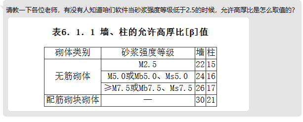

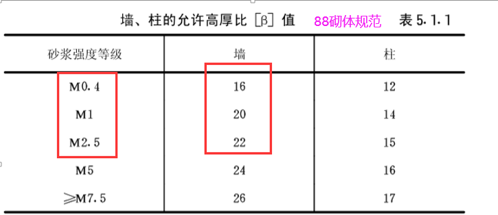

Q3:砂浆等级低于2.5允许高厚比如何取值?
      现行砌体规范只规定了砂浆等级M2.5及以上等级的高厚比限值。
      当砂浆等级低于M2.5时,软件根据88版砌体规范确定。
      砂浆等级0~1,按线性插值;1~2.5,也是按线性插值。(两段的变化斜率不同,所以分成两段计算)。
      其中,砂浆等级为0时,高厚比限值等于13.33。

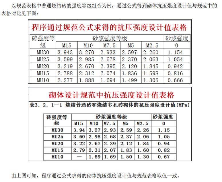

Q4:任意砂浆等级下的砌体抗压强度设计值怎么求出的?
      4.3版本之前,软件对不是规范表格中的数值,按表格差值确定抗压强度设计值。
      4.3版本之后,软件采用规范公式计算任意砂浆强度下的砌体抗压强度设计值。
      确定砌体抗压强度设计值的流程为:
      1、首先根据规范附录B,求得砌体轴心抗压强度平均值fm;
      2、然后根据规范 4.1.5 条,求得砌体强度标准值 fk,fk=fm(1-1.645*变异系数);
      3、最后根据规范4.1.5条,求得砌体的抗压强度设计值f,f=fk/γf。
      同10系列规范,89规范下砌体抗压强度设计值也是按照上述公式计算,其结果与88版砌体规范抗压强度设计值表格数值保持一致。

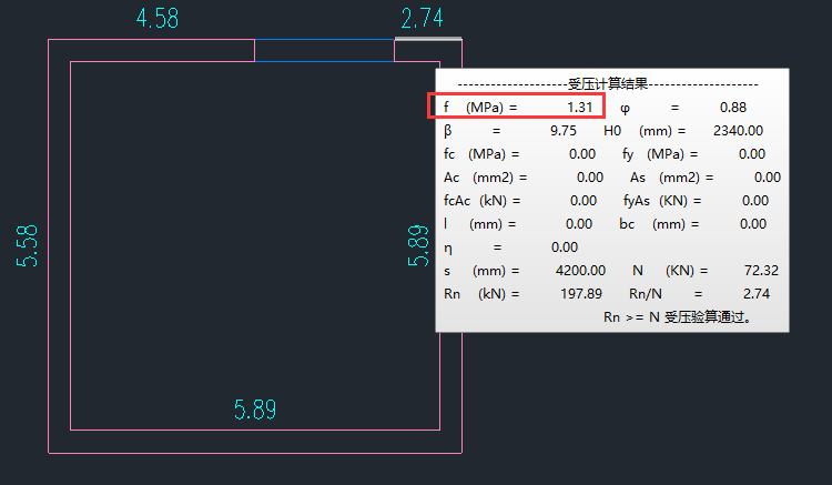

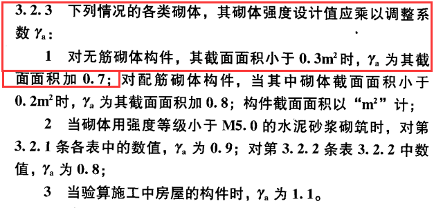

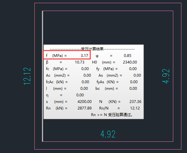

Q6:该墙段砂浆等级M5,块体等级Mu10,为何抗压强度f为1.31N/mm?,与规范表格中的1.5N/mm?不一致?
      依据3.2.3条,砌体强度设计值与墙段的截面面积有关系。
此墙段截面面积=0.72x0.24=0.17<0.3,则γa=0.17+0.7=0.87,所以f=0.87x1.5=1.31N/mm?。

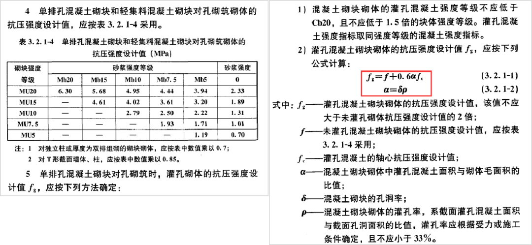

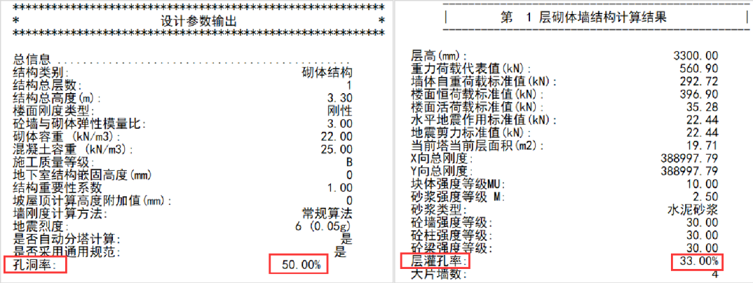

Q7:手核空心砌块的抗压强度
      此砌体墙采用混凝土空心砌块,其抗压强度3.17N/mm?是如何计算出来的?
      软件中的空心砌块砌体墙的抗压强度设计值是按公式3.2.1-1与3.2.1-2计算出来的。
      查表3.2.1-4得到Mb5、Mu10下的f=2.22N/mm?。
      在砌体计算书中查询到孔洞率=50%、层灌孔率=33%。程序默认混凝土灌孔混凝土等级C20,fc=9.6N/mm?
α=δρ=0.5x0.33=0.165,fg=f+0.6αfc=2.22+0.6x0.165x9.6=3.17N/mm?
