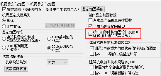

      对于钢筋混凝土面层加固、钢筋网水泥砂浆面层加固与钢绞线网—聚合物砂浆加固法,程序可依据《砌体结构加固设计规范》中相关条文,按加固公式计算加固后墙体的抗震受剪承载力。

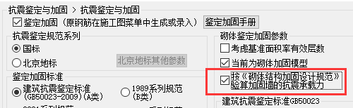

注意:需要先勾选参数“按《砌体结构加固设计规范》验算加固墙的抗震承载力”,软件才会按规范相关加固公式计算加固后墙体的抗震受剪承载力。此参数只针对抗震承载力验算起作用,对抗震能力指数没有影响,加固后的抗震能力指数仍采用增强系数法求出。
      若未勾选此参数,则按增强系数法计算加固后墙体的抗震受剪承载力。

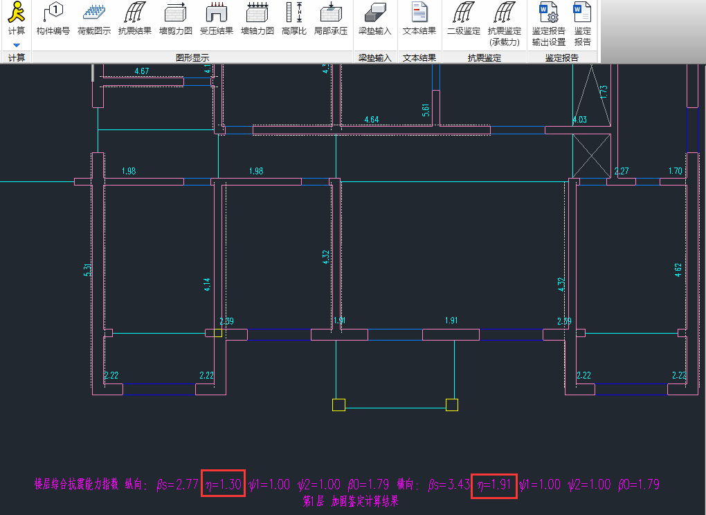

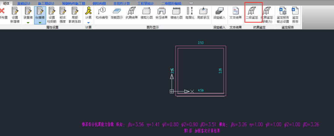

1、加固后的综合抗震能力指数
      加固后的综合抗震能力指数包括:楼层综合抗震能力指数和墙段综合抗震能力指数。
      当加固后最弱楼层综合抗震能力指数、最弱墙段综合抗震能力指数大于等于1.0时,可评定为满足加固要求;当小于1.0时,则加固后仍不满足抗震要求,可返回加固布置菜单调整或增设加固布置。

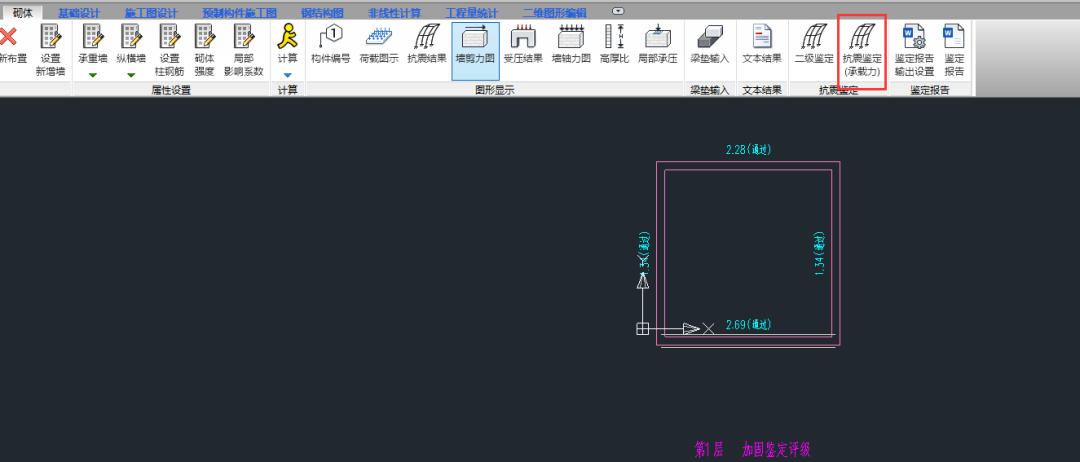

2、加固后抗震承载力验算结果
      当砌体墙的抗震鉴定(承载力)结果显示通过,表示加固满足要求;若显示未通过,则表示加固结果不满足要求,应对其进行加固做法调整。

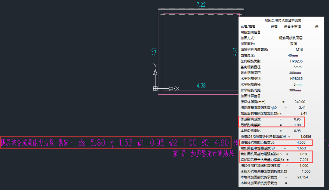

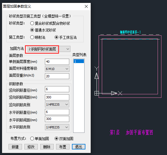

以砂浆面层加固为例,增强系数计算公式如下:
      此砌体墙采用钢筋网砂浆面层双面加固,单侧面层厚度=40mm,其原砂浆等级为M2.5,原墙厚为240mm。
      由表5.3.2-1,查得砂浆面层加固的基准增强系数η0=1.65。
      由公式5.3.2-2,当原墙厚=240mm时,墙段的面层加固增强系数ηpij=其基准增强系数η0=1.65。
      由公式5.3.2-1,楼层抗震能力增强系数ηpi=1+(1.65-1)x0.5=1.33。其中,Aij0/Ai0=0.5。

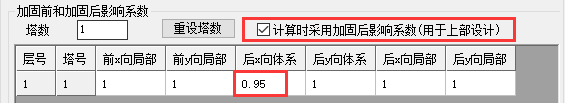

      加固后的体系影响系数Ψ1=0.95,局部影响系数Ψ2=1.0。

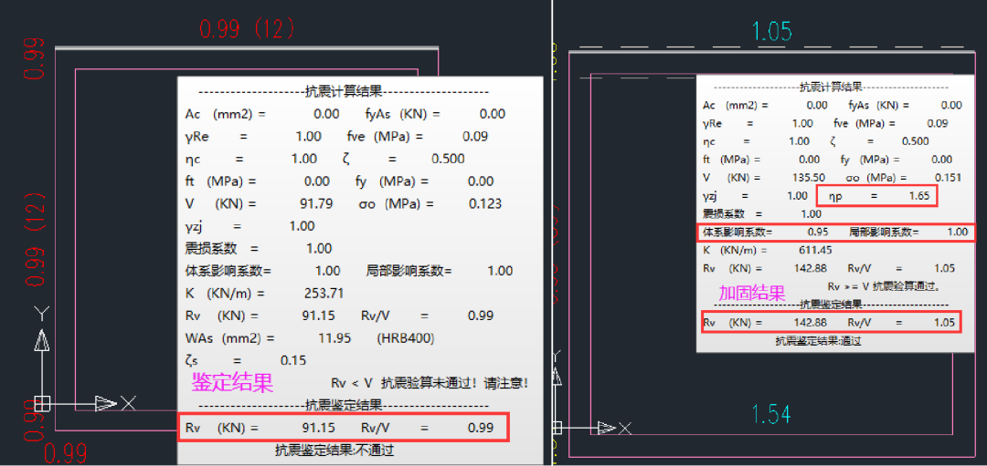

      此墙段加固前的抗震受剪承载力=91.15KN,则加固后的抗震受剪承载力= 1.65x0.95x1.0x91.15=142.88KN。
      原墙段抗震能力指数=4.606,则加固后的墙段综合抗震能力指数=1.65x0.95x1.0x4.606=7.221。
      原楼层综合抗震能力指数=4.60,则加固后的楼层综合抗震能力指数=1.33x0.95x1.0x4.60=5.8。
2、承载力公式法

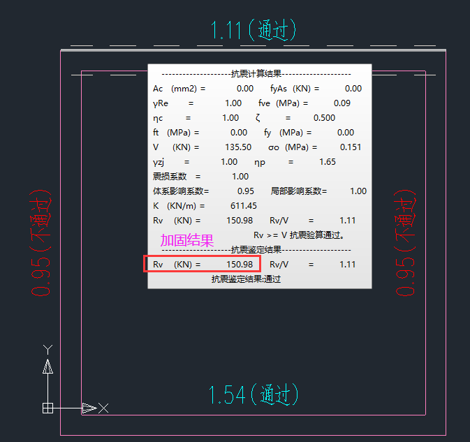

      勾选参数“按《砌体结构加固设计规范》验算加固墙的抗震承载力”,重新计算,查看加固后的抗震承载力=150.98KN,与按增强系数法计算的加固后抗震承载力142.88KN是不同的。

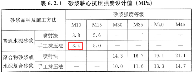

      由表6.2.1,普通水泥砂浆M10,采用手工抹压法,f=3.4。
 由公式6.3.2,Vsj=0.02x3.4x2x40x4160+0.2x210x2x28.26x4160/300=54.32KN。

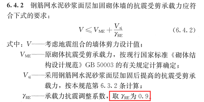

      由公式6.4.2,加固后的抗震受剪承载力V=91.15+54.32/0.9=151KN,与程序输出的加固后抗震承载力Rn=150.98KN是一致的。
