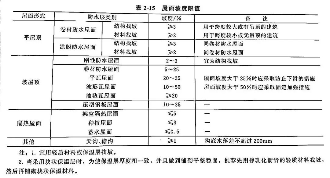

各种不同类型的屋面有不同的排水坡度,参见表 2-15。从降雨量角度考虑:一般多雨地区排水坡度不小于 3%,少雨地区排水坡度不小于 2%。
檐沟、天沟的过水断面,应根据屋面汇水面积的雨水流量经计算确定。钢筋混凝土檐沟、天沟净宽不应小于 300mm,分水线处最小深度不应小于 100mm;沟内的纵向坡度不应小于1%,沟底水落差不得超过 200mm,天沟、檐沟的排水不得流经变形缝和防水墙。金属檐沟、天沟的纵向坡度宜为 0.5%。
