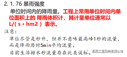

1. 暴雨强度概念

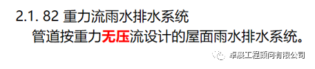

2. 重力流雨水排水系统概念

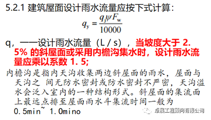

3. 屋面雨水设计流量公式
解释:
  1. 坡屋面、内檐天沟
  2. 虹吸系统已考虑,标准图中有防水层(天沟与轻质屋面的搭接处)。但建筑结构标准图中无防水层。

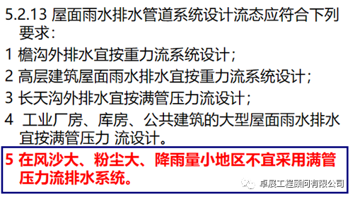

6. 不宜采用虹吸雨水的场所
解释:
  1. 过了几年,完全堵塞,无法排水。
    横管无坡度,考虑施工误差,一定会有反坡(如果要求无反坡,就一定要千分之二~千分之三的坡度),积累泥沙必然堵塞。
  2. 建水标只给了两种系统:重力流和满管压力流系统。

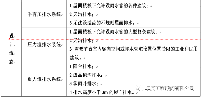

二、屋面排水系统应用
1. 雨水斗的选取
解释:
雨水流态与雨水斗并不一定对应,流态会相互转化。

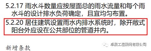

2. 居住建筑的雨水管应设在管道井内
解释:
  • 居住建筑
    给排水专业的居住建筑一般指:住宅、宿舍、公寓、旅馆、病房楼(根据建筑防火规范),但 《民用建筑设计统一标准》3.1.1: 民用建筑分为公共建筑和居住建筑,居住建筑:住宅、宿舍,而建筑防火规范中,民用建筑分住宅和公共建筑。
    此处不统一,悬而未决。
    故此条,建议按民用建筑设计统一标准。

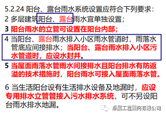

4. 阳台、露台雨水
解释:
  1. 第2条,阳台和露台可以一起设,并不是指阳台单独设,露台也单独设;
  2. 第3条,阳台不分敞开还是封闭;
  3. 第4条,据说,上海阳台雨水根本不允许排雨水(拖布池、洗衣机),都排污水;
  4. 第5条,可能市场上有这种产品,但应用非常少;
  5. 阳台上雨水很少,所以排污水,不再设雨水地漏。

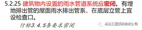

5. 雨水管道系统应密闭
解释:
  1. 满管压力流肯定是要密闭
  2. 重力流也不一定完全是重力,至少这标准对它号称的重力也不相信。因为当时在编这准的时候市场上还没有真正的重力雨水斗。所以也要求密闭。
  3. 生活污水系统肯定是重力流

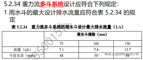

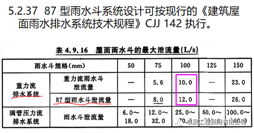

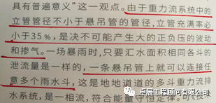

6. 重力流多斗系统最大设计流量
新规范:
旧规范:
解释:
  1. 比上版设计排水流量降低了很多;
  2. 表中数据来源是河北兴华铸铁厂的实验数据,只有雨水斗,不接管道,真正的重力流。
  3. 实际工程中,必然会有管道,那流量就不会保持7.4(DN100),下大雨时就会大于7.4,就不是真正的重力流了。

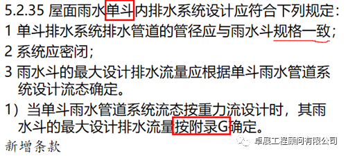

7. 屋面雨水单斗排水
解释:
  1. 单斗包括虹吸单斗和重力单斗;
  2. 附录G即立管流量,重力单斗雨水斗流量可取立管流量,规格一致,流量一致。

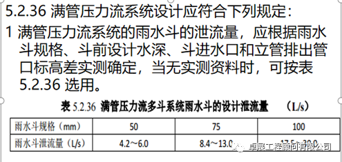

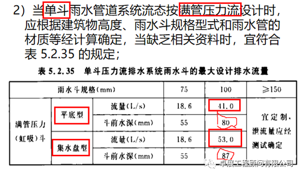

8. 屋面雨水满管压力流
  • 单斗系统:
  • 多斗系统:
新规范:
旧规范:
解释:
  1. 多斗属于满管压力流;
  2. 比单斗小很多,也比上版小很多;
  3. 一定要采用标准的实验平台,现在都是3米高的实验平台,高度越高,排水能力越大。70L/s肯定不是3米的实验台。

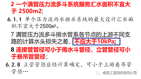

  • 多斗系统压力差
解释:
  1. 比上版放宽要求,上版是5KPa;
  2. 标准5.2.36.5,出口指的过渡段,过渡段的下游是重力系统,上游是压力系统,过渡段一般要求设在地面以上,但在我国规程允许设在地面以下;
    地面以下高度算无效高度。高度差只能算到地面,因为大雨时,会积雨,地面以下发挥不了势能。
解释:
比上版放宽要求,上版是5KPa。

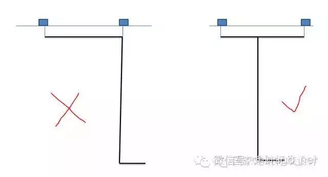

  3. 重力雨水管推荐承压塑料管。
行标二:
解释:
  1. 第2条,与重力流相比,额外的要求;
  2. 与重力流不同,重力流可以接任意个。

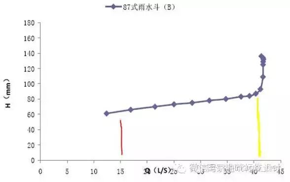

行标四:
解释:
  1. 实验时,可排40L/s,满管,并 预留了一定的余量。
  2. 实验时,可排35L/s,也预留了余量。
余量都是为了排超重现期雨水,所以87型雨水系统没有说一定要设溢流口,是宜设,是预备雨水斗堵塞后设溢流口排放。而不是考虑两个重现期。

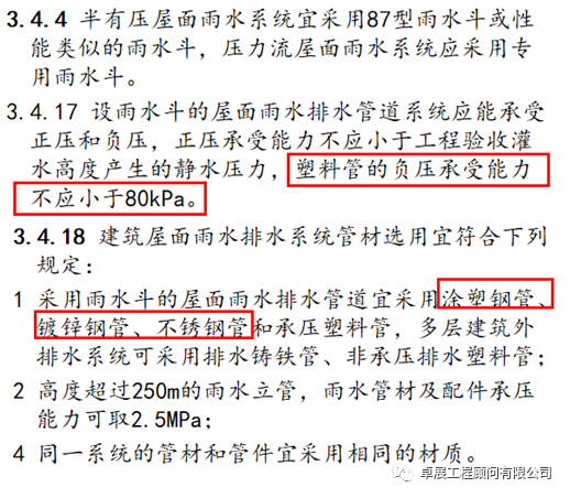

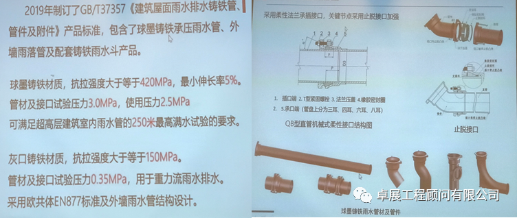

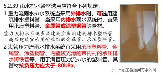

9.雨水管材选择
解释:
  1. 重力流系统内排水管材比外排水要求严格。重力流承压塑料管只要求承受正压,不承受负压。雨水管材没有好的,金属管,尤其是镀锌钢管,腐蚀特别快,10年左右。
  2. 满管压力流:
    不推荐涂塑钢管,由于负压,涂塑层容易剥落。推荐新产品,屋面雨水排水铸铁管,山西泫氏,止脱接口,承压2.5MPa。
比塑料管承受负压,比钢管抗腐蚀。

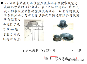

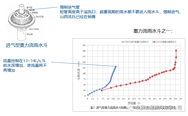

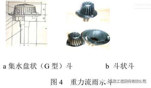

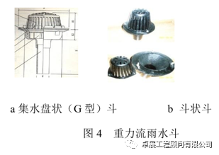

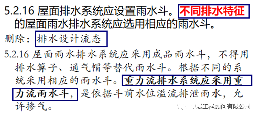

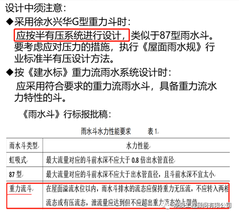

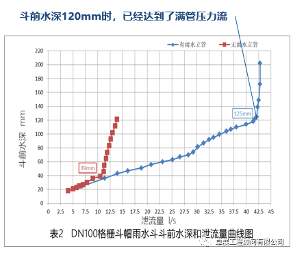

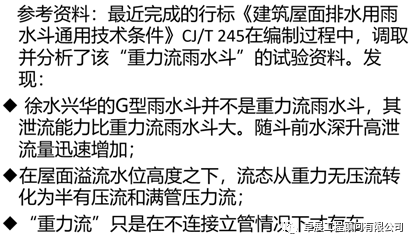

10. 徐水兴华的G型重力雨水斗
结构荷载是按150mm斗前水深考虑, 建筑是按200mm斗前水深考虑溢流口,建筑师不希望出现溢流。
试验:
资料显示:
  1. 该“重力流斗”不能控制排水重力流态;
  2. 超重现期雨水进入了“重力流斗”,无法由溢流设施排放;
  3. “重力流雨水系统”是:重力流、两相流、压力流相互转化的流态不可控系统。

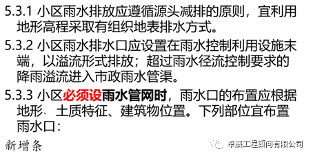

1. 小区雨水
解释:
  1. 与旧版完全不同,旧版是迅速、及时排放,这版是减少排放,截留在小区之内。
  2. 雨水管网在小区里都不是必须的。刚开始建设部城建司要求把小区内的雨水管网全部取消掉,利用小区车道与市政雨水管网连接,规范组不接受,不能一下子都取消。

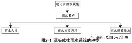

2. 小区雨水源头减排
解释:
共三类
  1. 雨水入渗-流入土壤;
  2. 雨水回收利用-替代自来水,用掉;
  3. 雨水调蓄排放-雨后排入市政。

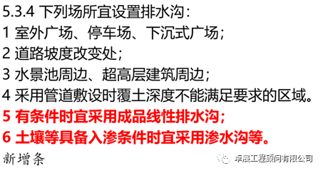

3. 推荐线性排水沟

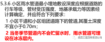

4. 雨水管道可埋设在冰冻层内
解释:
在北方,冰冻线很低,设在冰冻层内,一定要做好坡度。

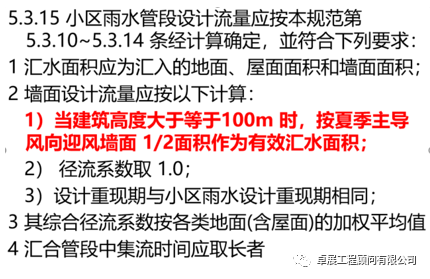

5. 设计重现期
解释:
只有算建筑周边排水沟时,需要考虑侧墙雨水,计算管道时,无需考虑侧墙雨水。

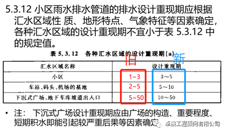

一、规范条文梳理

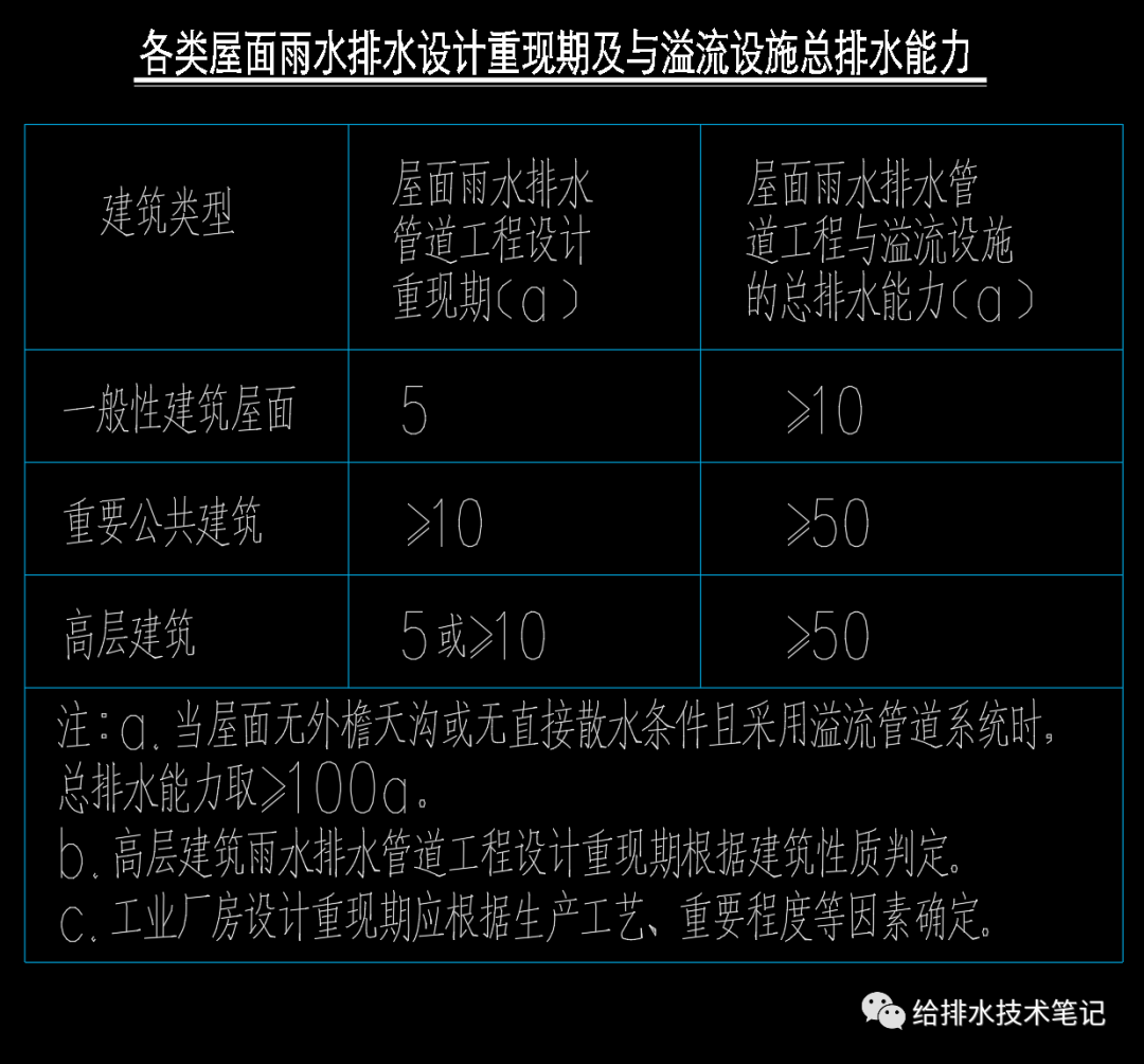

1、《建筑给水排水设计标准》GB50015-2019
1)屋面雨水排水设施排水能力
各种屋面雨水排水管道工程的设计重现期不宜小于表5.2.4中的规定值 ,建筑的雨水排水管道工程与溢流设施的总排水能力按条文5.2.5确定:
注: 满管压力流排水系统雨水排水管道工程的设计重现期宜采用10a。
解读:
a. 是否重要公共建筑可根据《汽车加油加气站设计与施工规范》GB50156-2012(2014年版)附录B.0.1确定。

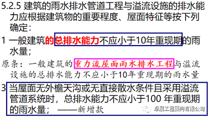

b. 屋面雨水排水设施分成两部分,一部分为屋面雨水排水管道工程(排水能力按表5.2.4确定),一部分为溢流设施,溢流设施的排水能力与屋面管道工程的排水能力叠加后应满足条文5.2.5。
c. 对于满管压力流雨水系统,采用加大雨水排水系统重现期、雨水全部由雨水排水管道系统排除的方式,存在一定问题,在低重现期时,压力流雨水系统会发生不能正常工作的情况,如长期不能形成虹吸,则由于虹吸雨水横管,管径小,坡度小,容易堵塞。

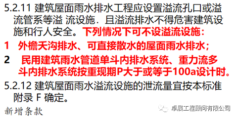

2)可不设溢流设施的情况
5.2.11 建筑屋面雨水排水工程应设置溢流孔口或溢流管系等溢流设施,且溢流排水不得危害建筑设施和行人安全。下列情况下可不设溢流设施:
-1  外檐天沟排水、可直接散水的屋面雨水排水;
-2  民用建筑雨水管道单斗内排水系统、重力流多斗内排水系统按重现期P大于或等于100a设计时。
条文说明:
管系排水能力是相对按一定重现期设计的为建筑安全考虑,超设计重现期的雨水应有出路,溢流设施包括设溢流口、管系溢流等。
外檐天沟排水、可直接散水的屋面雨水排水(通常适用于单多层建筑),其超设计重现期的雨水可直接从天沟或屋面外溢,既保证屋面不会积水,又不会造成次生危害。
单斗内排水系统和多斗重力流雨水管道系统具有适应性强的特征,只要按上限值设计的管道系统,均能将此值以下的雨水量安全排泄。
疑问探讨:
a. 对于采用侧入式雨水斗的单斗外排水系统以及采用87型雨水斗的半有压流多斗内排水系统,按重现期≥100a设计时,上述条文中未明确可不设溢流设施。
b. 从逻辑上来说,采用侧入式雨水斗的单斗外排水系统其安全隐患低于内排水,采用87型雨水斗的半有压流多斗内排水系统其适应性强于重力流多斗内排水系统,按道理,这两种系统如果按照重现期≥100a设计时,可以不设溢流设施。(是否设置由设计自定)
c. 个人认为此处规范逻辑缺乏严谨性,不能很好地与《屋面雨水排水系统技术规程》协调,而《建筑排水新技术手册》上认为重力流雨水系统必须设置溢流设施,2本规范和重要的工具书存在较明显的逻辑冲突,缺乏必要的理论说明。

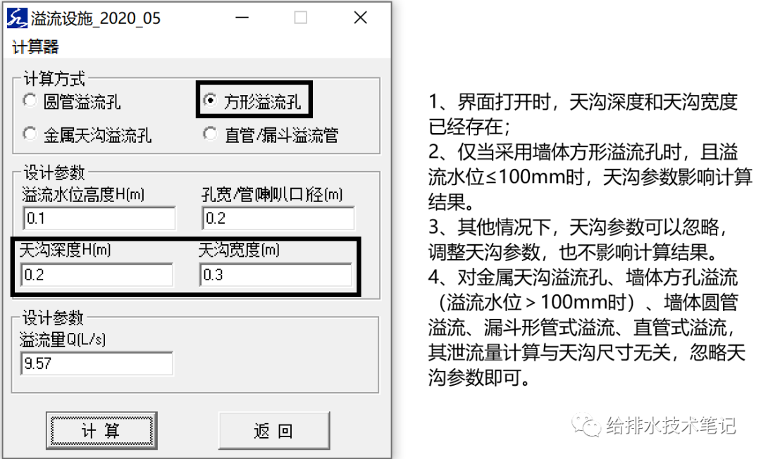

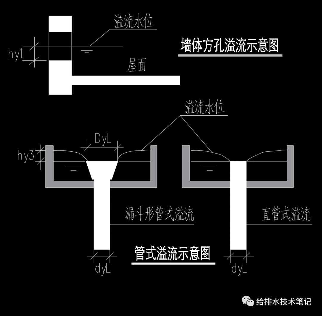

3)溢流设施排水能力计算
5.2.12 建筑屋面雨水溢流设施的泄流量宜按本标准附录F确定。
说明:
a. 附录F列举了5种溢流设施及其泄流量计算公式,对于金属天沟溢流孔、溢流水位>100mm的墙体方孔溢流、墙体圆管溢流、漏斗形管式溢流、直管式溢流,其泄流量均只与本身尺寸有关;对于溢流水位≤100mm的墙体方孔溢流,则需考虑天沟断面面积。
b. 溢流设施排水能力可通过刘卫老师的“GPS_Tools”软件计算,点击“排水-天沟溢流口”,溢流水位高度见上图所示,注意事项如下:

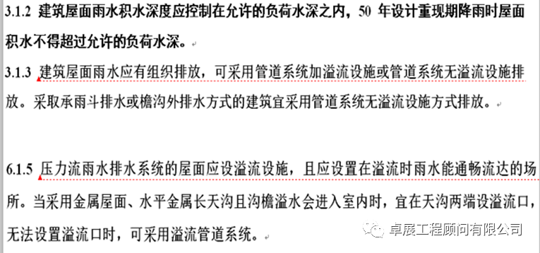

1)结构允许负荷水深
3.1.2  建筑屋面雨水积水深度应控制在允许的负荷水深之内,50年设计重现期降雨时屋面积水不得超过允许的负荷水深。(强条)
条文说明:
允许的负荷水深指建筑和结构专业允许的积水深度。建筑屋面的积水深度限制主要来自于结构专业的荷载限制和建筑专业的屋面防水要求。为使积水深度不超过该限制值,可采取两种方法。
方法一:控制溢流口设置高度,且有足够的泄流能力。
方法二,雨水斗的排水流量(50年重现期)所需要的斗前水深小于该允许值。雨水斗泄流量所对应的斗前水深根据标准试验确定。

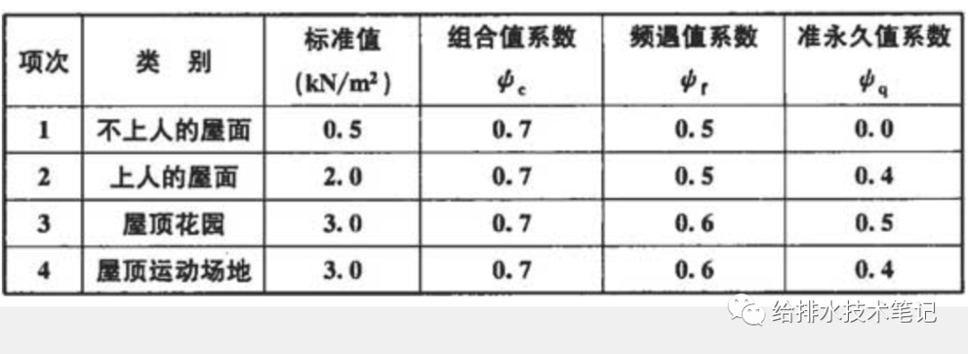

①《建筑结构荷载规范》
       5.3.1  房屋建筑的屋面,其水平投影面上的屋面均布活荷载的标准值及其组合值系数、频遇值系数和准永久值系数的取值,不应小于表5.3.1的规定(强条):
注-3:对于因屋面排水不畅、堵塞等引起的积水荷载,应采取构造措施加以防止;必要时,应按积水的可能荷载确定屋面活荷载。
       个人理解的防止超积水荷载的构造措施包括:1)设置天沟(重力斗不宜设天沟); 2)设置溢流口、管系溢流等溢流设施。

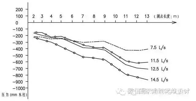

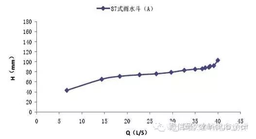

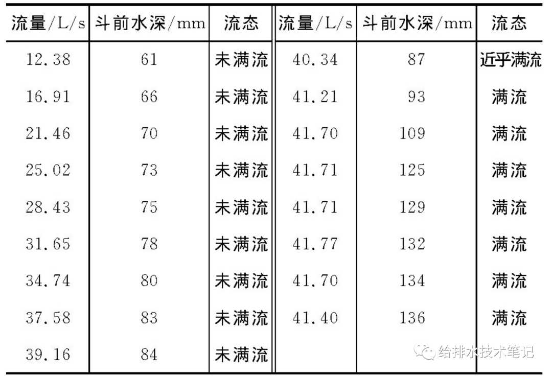

② 87型雨水斗斗前水深与泄流量的关系:
       注:上表中的数据来源于赵世明老师《87型雨水斗排水系统的水力特性研究》,试验装置及斗前水深测试方法见规范附录A,对于DN150的87型雨水斗,其开始出现满流时的斗前水深为112mm。雨水斗的最大泄流量不应大于本规范表3.2.4中的数值。

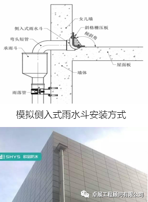

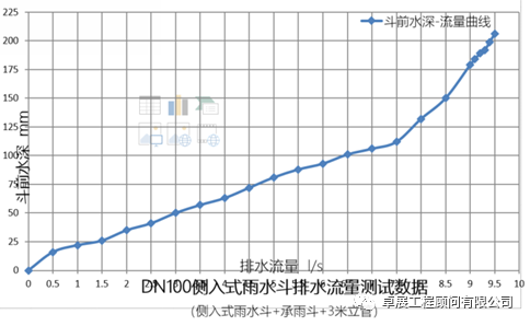

③ 侧入式雨水斗斗前水深与泄流量的关系:

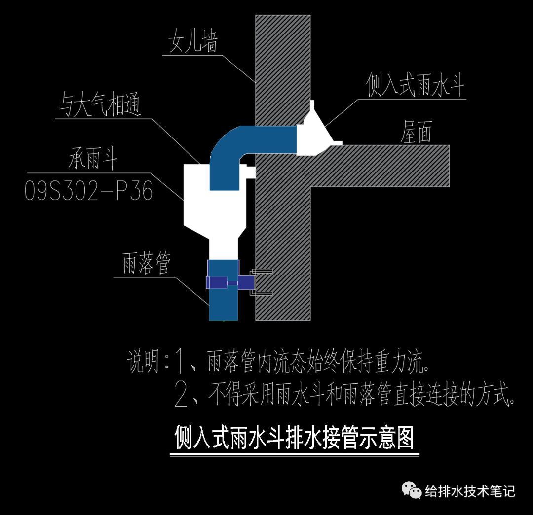

外墙敷设重力流雨水系统侧入式雨水斗采用进气管件(承雨斗、通气三通、溢流进气口)等与外墙雨落管连接,测试结果表明:在斗前水深0~220mm的范围内,雨落管透明管段,管内始终保持重力流态,DN100侧入式雨水斗在屋面溢流水位范围内,泄流量均控制在10L/s以下。
不得采用侧入式雨水斗排出管与雨落管直接连接的方式,这种方式会阻止空气进入雨落管,使雨落管在排水过程中出现两相流态或有压流态,容易造成管道的破坏与脱落事故。
        注:上述描述来自赵世明、吴克建老师《重力流雨水斗水力特性、结构设计及技术应用》一文。
2)溢流口设置位置
3.1.4  当设有溢流设施时,溢流排水不得危及建筑设施和人员安全。
解读:
个人理解为溢流口的设置位置应避开建筑人员出入口、避开玻璃顶棚等溢流时可能存在安全隐患的位置。

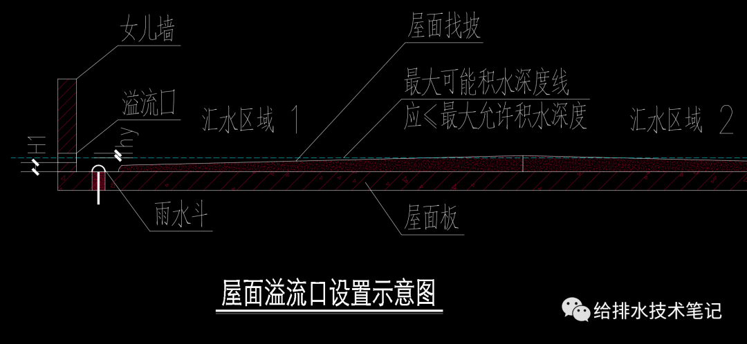

1、溢流设施所需排水能力计算

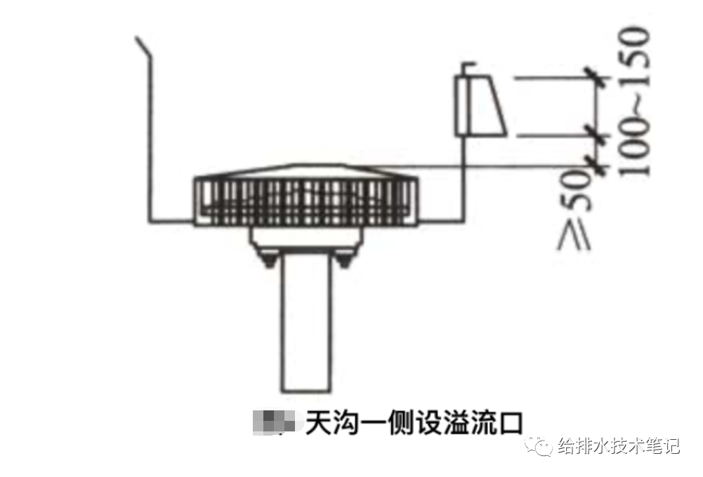

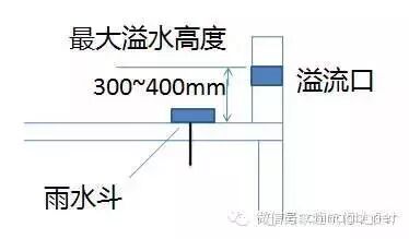

用《建水标》条文5.2.5计算的总排水流量减去屋面雨水排水管道工程的总排水能力,得到屋面溢流设施所需的总排水能力,单个汇水区域应设置不少于1处溢流设施,单个溢流设施所需排水能力=溢流设施所需总排水能力Q/溢流设施数量N。
一个汇水区域:指在溢流水位时,雨水连通的区域。单个溢流口宽度不宜大于300mm(钢结构可放宽),高度宜为100~150mm,溢流口宜靠雨水斗附近设置。
2、屋面积水荷载问题
屋面雨水系统设计涉及屋面结构安全和影响顶层用户的居住环境,过往,由于屋面排水不畅,防水施工质量差等,造成了一些屋面严重积水、漏水事故,个别工程还发生过局部结构倒塌压死人的严重事件。(尤其是钢结构)
屋面溢流措施是保证结构安全的重要组成部分,因为屋面雨水系统在施工及使用过程中很难保证雨水管完全畅通,尤其是虹吸雨水系统,更易堵塞。
屋面最大可能积水深度=溢流口底边高度H1+溢流时的堰上水头hy。屋面最大允许积水深度由结构专业确定,当最大可能积水深度>最大允许积水深度时,应提资给结构专业,加大屋面荷载取值及调整设计。
注:默认的最大积水深度按《建筑结构荷载规范》第5.3.1条确定,上人屋面的最大允许积水深度为200mm,不上人屋面为50mm。
3、溢流水位对流态的控制
1)重力流
由于重力流雨水系统不允许产生半有压流或压力流,故溢流水位的设计应保证重力流系统不产生流态变化;采用承雨斗外排水的重力流雨水系统,在斗前水深220m以内流态稳定,一般不对溢流口的设置高度产生限制。
重力流雨水系统通常不设天沟,重力雨水斗设置于屋面上。
下排式重力流雨水斗目前规范及图集上尚无产品,符合要求的重力流雨水斗产品标准正在编制中。当采用87型雨水斗时,可采用强制通气的方式保证重力流态,通气管高度应高于溢流水位,此时,强制通气的重力流雨水系统不对溢流口的设置高度产生限制。(强制通气方式见:重力流屋面雨水排水系统设计)
2)半有压流

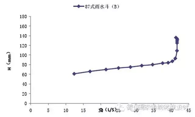

半有压流雨水系统通常采用87型雨水斗,DN100的87型雨水斗在斗前水深为93mm时开始发生流态变化-变为满管压力流,DN150的87型雨水斗流态变化斗前水深为112mm。
87雨水斗可设置于天沟内或屋面上,如雨水斗规格为DN100,则溢流水位高度宜保证溢流时斗前水深不大于93mm。当无法保证时,雨水系统管材宜按压力流雨水系管材设计。此时,溢流水位不对溢流口的设置高度产生限制。

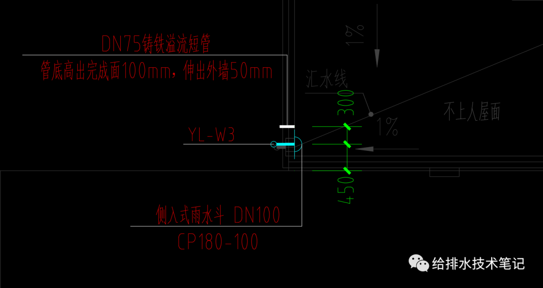

1、小屋面雨水系统设计
对于屋面设备用房或电梯机房等的小型屋面,单个汇水面积设置的雨水管不宜少于2根,当设置单根雨水管即可满足设计重现期内的排水要求时,建议采用:
“1根雨水立管+1个溢流口(或溢流短管)”的形式
在满足排水要求的同时,规避管道堵塞带来的超负荷积水风险。

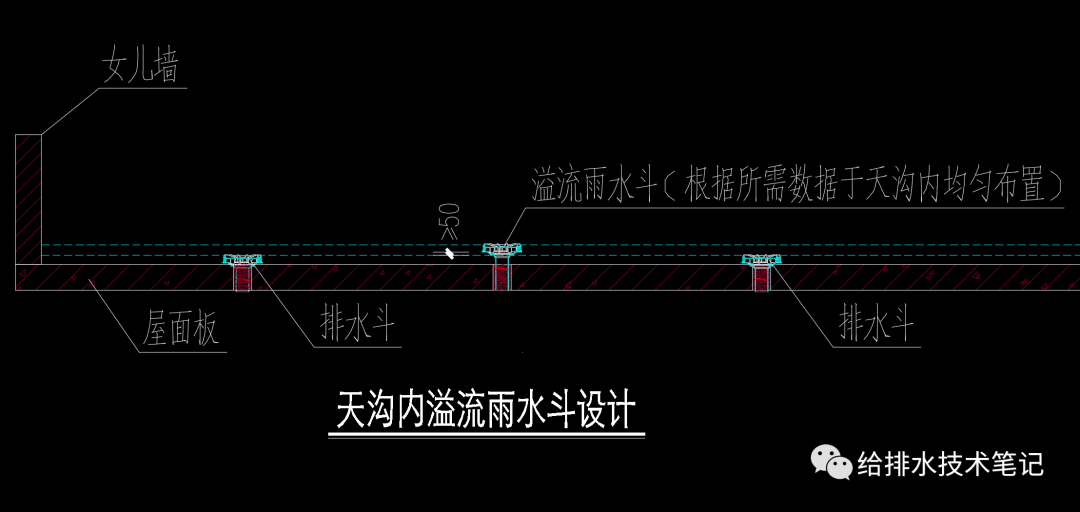

2、虹吸雨水系统溢流
a. 重现期
虹吸雨水系统的重现期宜按《虹吸式屋面雨水排水系统》及《建水标》相关条文取值,宜按10a设计,不宜提高虹吸雨水系统的设计重现期,会导致虹吸系统在低重现期下无法正常工作的情况,导致管道的堵塞。

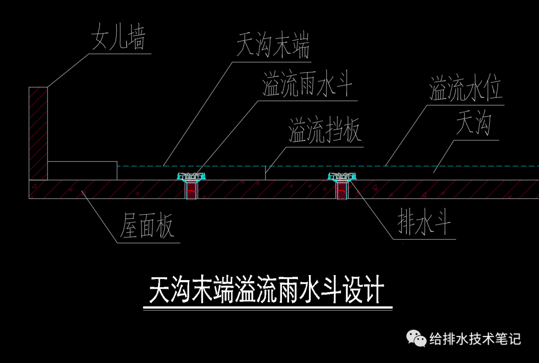

b. 溢流方式
当能设置溢流口时,宜优先考虑采用溢流口的方式溢流;设置溢流口有困难或无条件设置溢流口时,可采用管系溢流设施,溢流雨水系统应和虹吸雨水排水系统分开设置。
管系溢流可采用半有压流雨水斗(如87型雨水斗)或虹吸雨水斗等,溢流雨水斗宜沿天沟均匀布置,溢流雨水斗底边距离屋面或天沟的高度由溢流水位确定,一般宜高出排水系统雨水斗面≮50mm。
对于部分长度较短的天沟,可于天沟端头设置挡板,挡板顶部平溢流水位,超重现期雨水翻过挡板进入溢流雨水斗,溢流雨水斗可与虹吸雨水斗位于同一高度。
3、溢流口设计举例

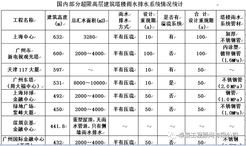

某屋面为矩形,分水线居中平行于长边设置,屋面找坡2%,单边找坡长度10m,则找坡高差0.2m,雨水斗设置于长边靠女儿墙处,溢流口靠雨水斗附近设置,屋面雨水排水管道工程设计重现期为10a,设计雨水量为32L/s。
屋面溢流设施采用溢流口的形式,则屋面以分水线为界,总共分为2个汇水区域,不同汇水区域分设溢流设施。屋面雨水排水管道工程和溢流设施总排水能力按50a重现期设计,总雨水流量为48L/s。屋面雨水排水采用侧入式雨水斗+承雨斗外排水系统。
则屋面溢流设施所需总排水能力不得小于:48-32=16L/s。为方便溢流排水,每个汇水区域靠外墙均匀布置2个溢流口,则总计4个溢流口,每个溢流口排水量不小于4L/s,通过软件计算可知,单个溢流口尺寸:0.1m(B)*0.1m(H)可满足排水要求。
考虑极端天气情况,溢流口尺寸取:0.2m(B)*0.1m(H),则hy=0.06m,屋面最大允许积水深度设为0.2m,溢流口底边距离建筑完成面可按100mm。

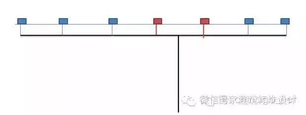

多斗雨水系统的雨水斗宜以立管为轴对称布置,且不得设置在立管顶端。
当一根悬吊管上连接的几个雨水斗的汇水面积相等时,靠近立管处的雨水斗连接管径可减小一号。

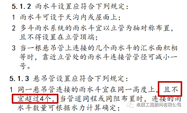

5.1.3 悬吊管设置应符合下列要求:
同一悬吊管连接的雨水斗宜在同一高度上,且不宜超过4个,当管道同程或同阻布置时,连接的雨水斗数量可根据水力计算确定。

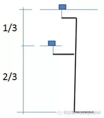

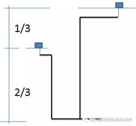

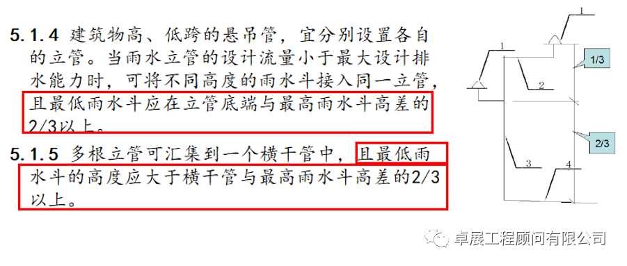

5.1.4 建筑物高、低跨的悬吊管,宜分别设置各自的立管。当雨水立管的设计流量小于最大设计排水能力时,可将不同高度的雨水斗接入同一立管,且最低雨水斗应在立管底端与最高雨水斗高差的2/3以上。
5.1.5 条 多根立管可汇集到一个横干管中,且最低雨水斗的高度应大于横干管与最高雨水斗高差的2/3以上。
在之前的相关规范中,对重力流雨水斗没有过限制,本次规程考虑到立管中存在压力,特别对接斗的高低比例提出了限制,请工程技术人员注意。

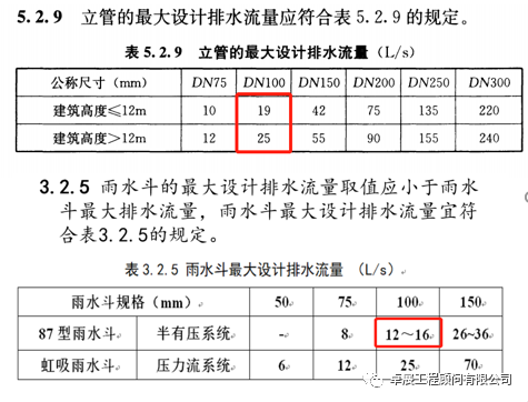

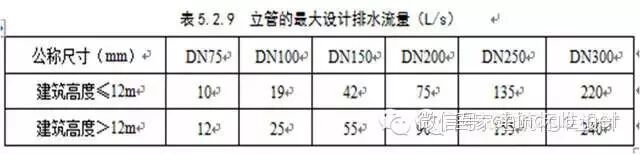

5.2.9 立管的最大设计排水流量应符合表5.2.9的规定。
3.4.5 民用建筑雨水内排水应采用密闭系统,不得在建筑内或阳台上开口,且不得在室内设非密闭检查井。
3.4.17 设雨水斗的屋面雨水排水管道系统应能承受正压和负压,正压承受能力不应小于工程验收灌水高度产生的静水压力,塑料管的负压承受能力不应小于80kPa。
3.2.5 雨水斗的最大设计排水流量取值应小于雨水斗最大排水流量,宜符合表3.2.5的规定。

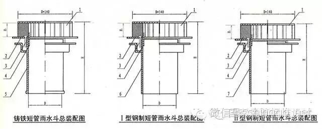

3.2.1 建筑屋面雨水采用的雨水斗应符合下列要求:
1、可在雨水斗的顶端设置阻气隔板,控制隔板的高度,增强泄水能力。
2、对入流雨水进行稳流或整流。
3、应抑制入流雨水的掺气。
4、应拦阻雨水中的固体物。
3.2.3 87型雨水斗应符合下列要求:
雨水斗应由短管、导流罩(导流板和盖板)和压板(图3.2.3)等组成;

两个有明显差异的曲线段:
曲线平缓段,气水混合流即两相流,水未充满管道;
曲线陡直段,有压流,水充满管道;
流态转折点或满流点的斗前水深约90多mm,明显低于屋面溢流水位(约300mm)。
87斗系统不可忽视积水状态(工况)

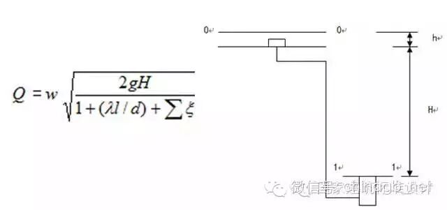

3、水力计算应采用有压流即伯努利方程。

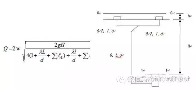

特例公式:单斗系统
特例公式:对称双斗系统

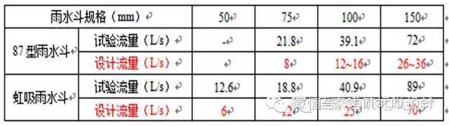

3.2.4 雨水斗的流量特性应通过标准试验取得,标准试验应按本规程附录A的要求进行,雨水斗最大排水流量不宜小于表3.2.4的规定。
87斗系统设计工况只用其排水能力的30%~50%,预留排超设计重现期降雨。溢流用于事故排水,不是必要设施。
