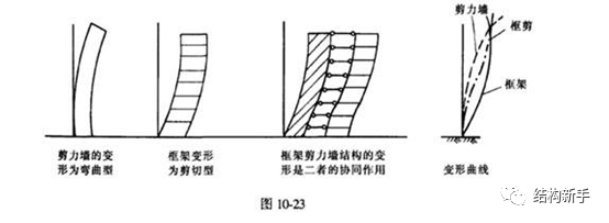

框架结构为剪切型变形,高层剪力墙结构为弯曲型变形。而框剪结构变形特点为弯剪型,是前两者的平均,成为弯剪型的前提是框架与剪力墙的的布置要合理,不合理不能称之为框剪结构。

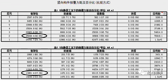

(2)控制剪力墙与框架的比例是框剪结构设计与框架和剪力墙结构的最大不同。【高规8.1.3及条文说明】一般的框架剪力墙结构倾覆力矩比(抗规方式:在规定水平力作用下,地上一层的框架倾覆力矩与结构总倾覆力矩之比)必须控制在10%~50%。

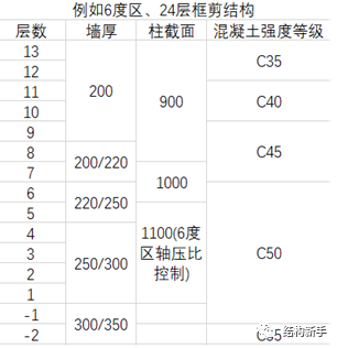

④全楼混凝土强度等级与竖向构件截面变化
在同一层高内,不能同时变化混凝土强度等级、柱截面、墙厚
(1)高度≤24的多层框剪,一般柱截面全楼不变,只要混凝土强度等级和墙厚不同时即可
(2)对于高层框剪,就要列表格慢慢计算。6度区轴压比控时,最主要的是底部几层,确定了底部几层的竖向构件截面和混凝土选择,其他就简单了。8度区由地震剪力控制时,中间层层间位移角最大,故竖向构件截面和混凝土就比较难。

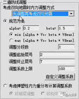

⑤二道防线调整:
(1)【高规8.1.4】Vf是“对应于地震作用标准值且未经调整的…”,故是先进行0.2V0再进行考虑双向地震。
(2)alpha与beta即为规范公式的系数
(3)调整分段数:选1,即为一层调整一次
(4)调整起始、终止层号:填地上层数的起始和终止层号。由于第2层才是地上一层,故为2到7。
(5)考虑弹塑性内力重分布计算调整系数:这是将整个结构内力重分布,这是很高阶的做法,没经验别弄。

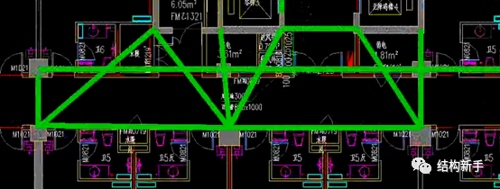

(4)可以在竖向构件(框架柱和核心筒剪力墙)之间拉梁,对层间位移角较为有用
(5)可以做短KL:减小刚度从而减小地震力,把梁做宽做矮,如500mm×400mm,500是梁宽。

②倾覆力矩比:注意是地上一层,10%~50%
(1)当倾覆力矩比<10%,即框架柱不足。
#1可以增加柱子数量和尺寸,或者减小墙体数量和尺寸,多开结构洞。
#2调墙倾覆力矩计算方法:只考虑腹板和有效翼缘,其余计入框架(增加框架刚度);
#3调小周期折减系数
(2)当倾覆力矩比接近50%,即框架柱较多时,除了调整构件布置,也可以调墙倾覆力矩计算方法:考虑墙的所有内力贡献(增加墙体刚度)
